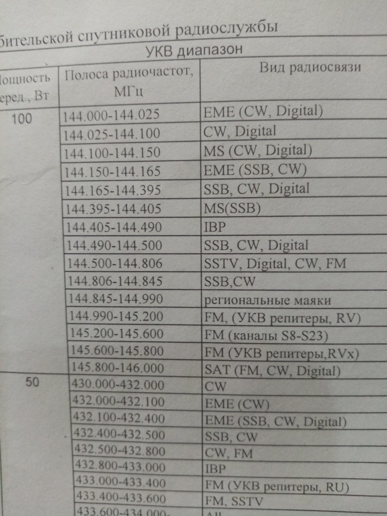

Глянул ветку и ох... Гоните Вы что-то, или может я не "догоняю". Вопрос что МЫ (все) нарушаем работая в EWAC?! У нас есть CW: 144.025-144.100, у нас есть SSB: 144.165-144.395. Причём тут ЕМЕ-шники и метеорщики?! Этот план рекомендован IARU и выделен Международным союзом электросвязи. Может что-то с лицензиями у нас (всех) не так? Но вот фото с моей

ну и выражения у Вас, Анатолий!EW7T писал(а):Гоните Вы что-то
2018-го или 2015-го года?EW7T писал(а):Но вот фото с моей
Последние два обновления лицензии по Минской области были БЕЗ ПРИЛОЖЕНИЯ частотного плана.
Частотный план - по ссылке EW6D
