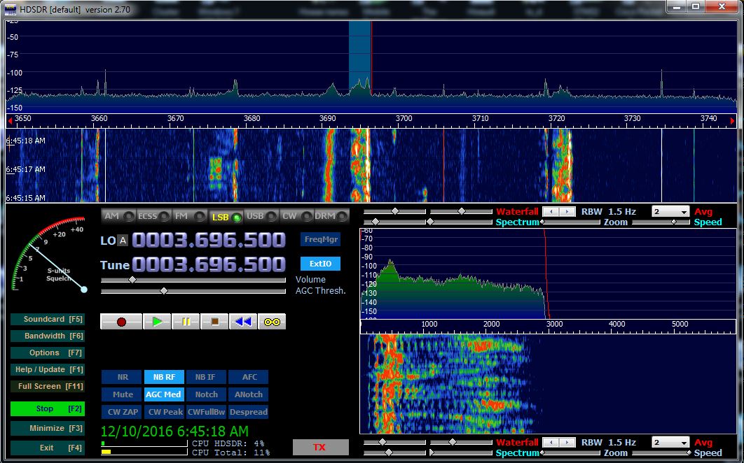

Возможно это покажется интересным,
опубликовано немного ранее на сикухаме
http://www.cqham.ru/forum/showthread.ph ... -%C0%EB%E8
сырцы и dll в прикреплении
З.Ы. Модератор, не восприми за пиар, а за инфу )
trx_Quartus11_32bit.zip
Проект Quartus для ПЛИС
(139.62 КБ) 791 скачивание
pin.txt
распиновка
(662 байт) 1340 скачиваний
ExtIO_Example96.7z
ExtIO
(93.94 КБ) 687 скачиваний

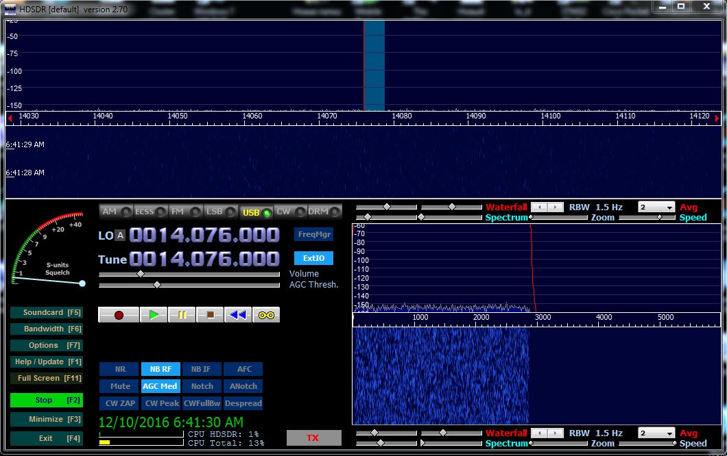

Без антенны
Без антенны
реал
реал
