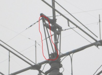

- Сообщения: 124
Re: Контест позиция EW6W
Ну это классика бимостроения.
Всё дело в вот этом трехугольнике - выделен красным.
Внизу 15 см по-моему маловато. Мы делали пошире.
Таким способом хорошо растягивать не только бум, но и элементы.
Семёрка на UC1AWB простояла без поломок 15 лет.

- Сообщения: 668
А каким образом эти распорки дают жесткость самому буму? На мой взгляд они дают жесткость горизонтальной перекладине, к которой и крепятся тросы которые растягивают бум. По моему мнению жесткость бума определит треугольник, который он создает вместе с тросами, чем больше длина перекладины, тем больше углы следовательно лучше.
Что не так в моем варианте.
Используется швеллер длиной 2 метра, к которому приварен треугольник, имеется горизонтальное ребро жесткости внутри треугольника и 2 вертикальных ребра от перекладины треугольника к швеллеру.
Треугольник стоит мертво.
Где мои ошибки и заблуждения?
- Сообщения: 111
- Зарегистрирован: 05 янв 2013 18:21
для EU1AZ Здравствуйте согласен с вами на 100% но в моем варианте не получалось больше 15 см. ,для EW6W вам EU1AZ выделил красным,а если вы не поняли мне очень жаль. Извиняюсь что посмел вам советовать73! SK.
- Сообщения: 668
Я всегда рад советам!
А распорки эти к буму прикручены или к поворотке?
Просто у меня и так бум лежит в 2 метровом швеллере и прикручен там болтами, т.е швеллер снимает по центру нагрузку с бума. Что мне дадут распорки еще не пойму.
- Сообщения: 124
Всё нормально у EW6W сделано. Со швеллером жёсткость обеспечена.
На фото сейчас видно. Треугольники рулят.
Титановый бы швеллер достать.
