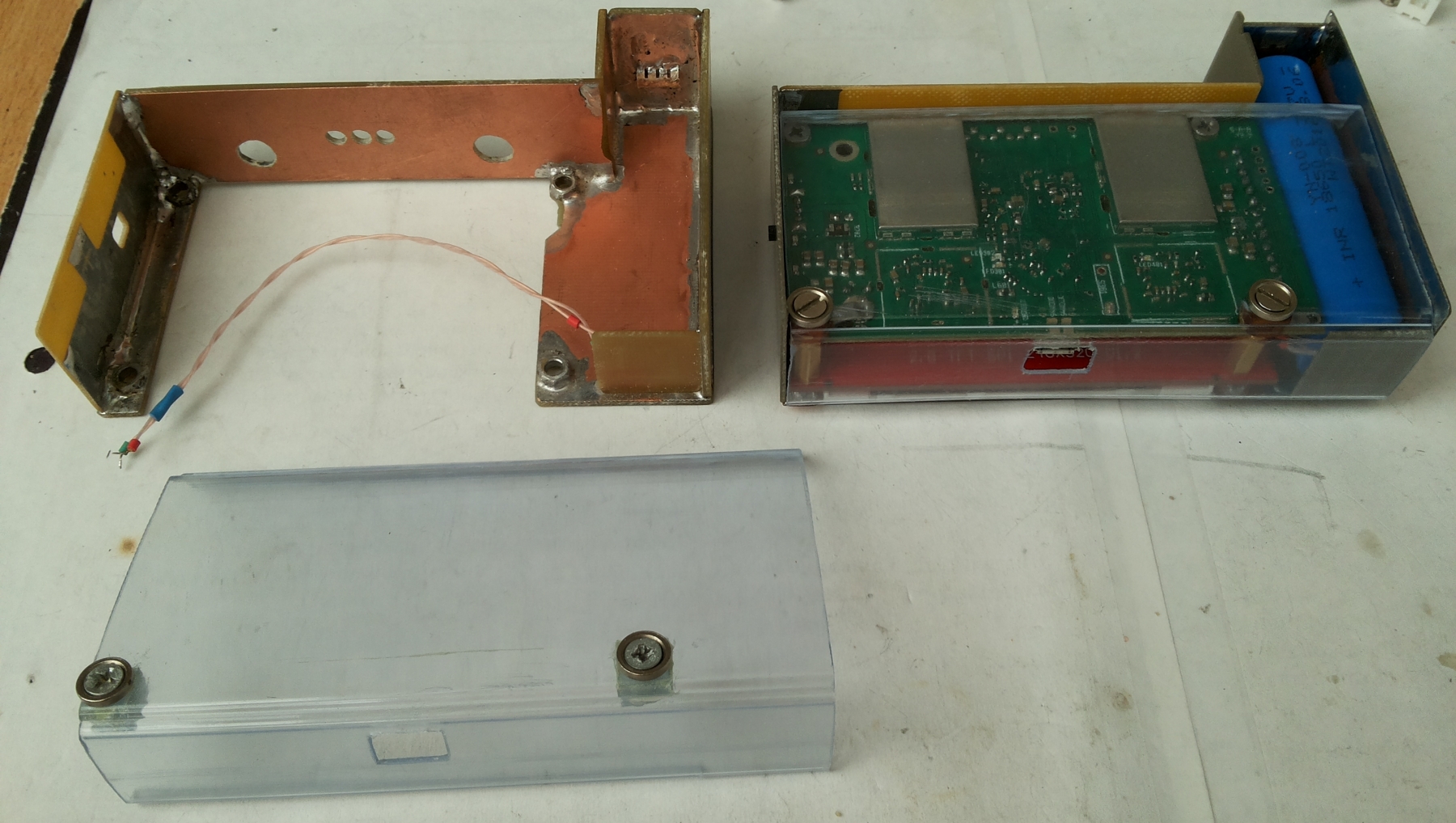

Сделал корпус
из отходов текстолита и пластиковой упаковки
Разъемы, кнопки и включатель торчат на три стороны света,
пришлось корпус сделать из двух частей

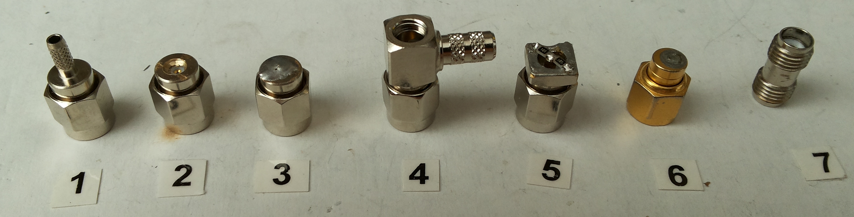

Комплект Калибровки
Сообщение EU2AA »
Комплект Калибровки
слева - направо:
1 - разъем SMA,
2 - срезал хвостовик, высверлил конус и вставил центральный штырь. Это ХХ - имитатор Холостого Хода - OPEN.
3 - то же самое, но запаял центральный штырь на корпус. Это КЗ - имитатор Короткого Замыкания - SHORT.
4 - взял угловой SMA, у него центральный штырь хорошо зафиксирован.
5 - обрезал в тисках и напаял пару резисторов 0603-100 Ом. Это эквивалент Нагрузки 50 Ом - LOAD.
Внимание! Обрезание обязательно с ответной частью разъема SMA! Центральный штырь каленый, норовит вращаться, лучше всего его спиливать круглым мелким наждаком на больших оборотах.
6 - нагрузка 50 Ом из аппаратуры сотовой связи, тянет до 18ГГц.
7 - бочонок-переходник.
На самом деле Комплект Калибровки может включать гораздо бОльше частей, под различные разъемы.
Но нам есть смысл иметь только необходимый минимум.
Покупал за 48$, сейчас подорожало, зато добавлены Комплект Калибровки и пара кабелей

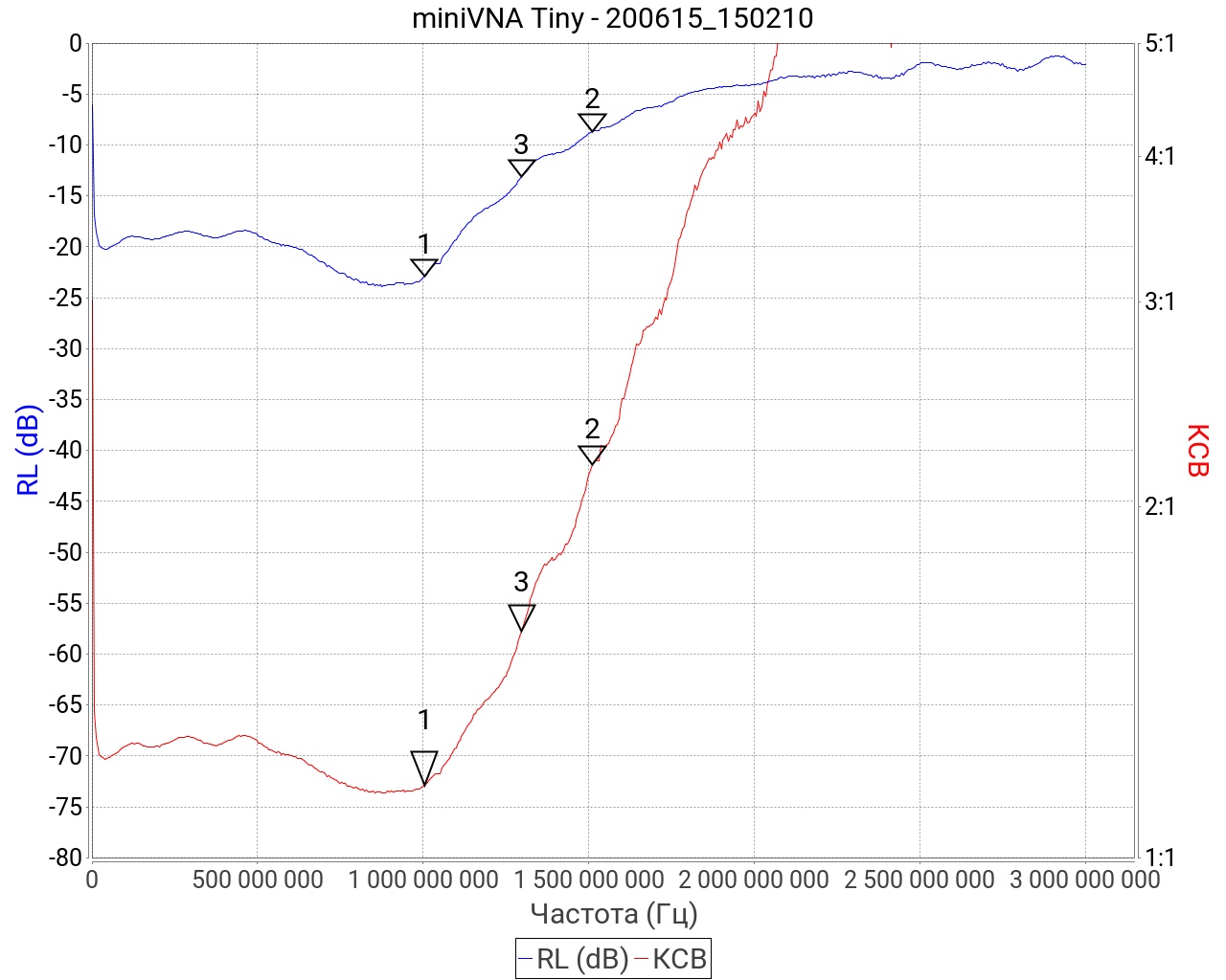

Как измерять тракты с ДРУГИМ волновым сопротивлением?
Сообщение EU2AA »
Как измерять тракты с ДРУГИМ волновым сопротивлением, например, 75 Ом?
С помощью трансформатора сопротивлений.
Идею почерпнул на сайте https://www.ruqrz.com/shirokopolosnye-transformatory/
Подробнее о намотке трансформатора.
6 обмоток,
число витков в каждой обмотке = 1.
Трансформатор 75 Ом в 50 Ом - это трансформатор 6:5.
Со стороны 75 Ом ПОЛНОЕ включение, все 6 витков,
со стороны 50 Ом - 5 витков.
Мотал на кольце 4х2х1 ВН20 ПЭВ-0,2мм, можно и другое высокочастотное.
Конец 10мм зачистил и залудил,
залуженной частью намотал первый виток, феррит - изолятор, остальные витки в изоляции,
Начало к разъему типа "F"=75 Ом, Конец Первого витка - к разъему SMA=50 Ом,
потом продолжил намотку и намотал остальные 5 витков в навал,
Конец на корпус.
Тр_5_6_Ферр.кольцо.pdf
(116.66 КБ) 553 скачивания
До 1ГГц все отлично, до 1,3ГГц - вполне терпимо.

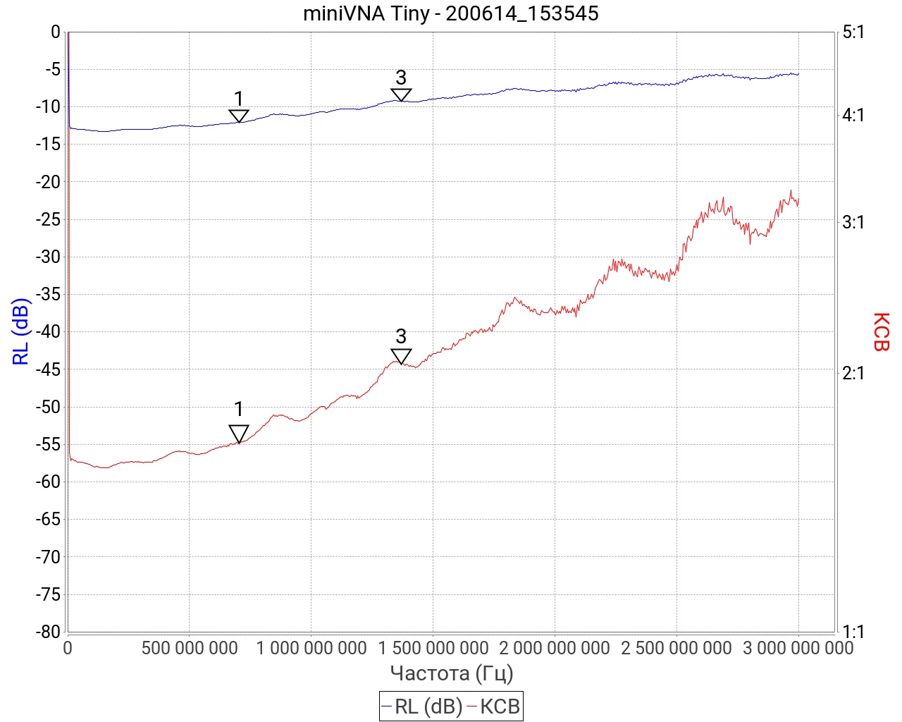

Ранее попробовал то же самое с кольцом из фторпласта:
Тр_5_6_Фтор.кольцо.pdf
(111.99 КБ) 608 скачиваний
Было значительно хуже.

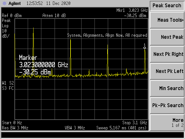

Можно использовать nanoVNA в качестве генератора
Генератор от 10кГц до 4,4ГГц
nanoVNA можно использовать в качестве сигнал-генератора от 10кГц до 4,4ГГц
Палочкой, по сенсорному экрану набираем Центральную частоту, например, 1296МГц,
затем Полосу качания=0, чтобы частота стояла на месте:
STIMULUS / CENTER / 1296M / SPAN / 0k
Измерил выход на популярных частотах:
Выход достаточно стабильный, во всем диапазоне - минус 12+-3dBm.
Выход nanoVNA - это выход процессора ADF4350, цифровой.
Это сумма НЕЧЕТНЫХ гармоник.
На примере 432МГц видно, что гармоники ослаблены незначительно.
3-я на 11dB, 5-я на 16dB, 7-я на 21dB.
Это относится ко всем генераторам на микропроцессорах.
Если измерять выход любым мощемером, то показания будут завышены более, чем на 10dB.
