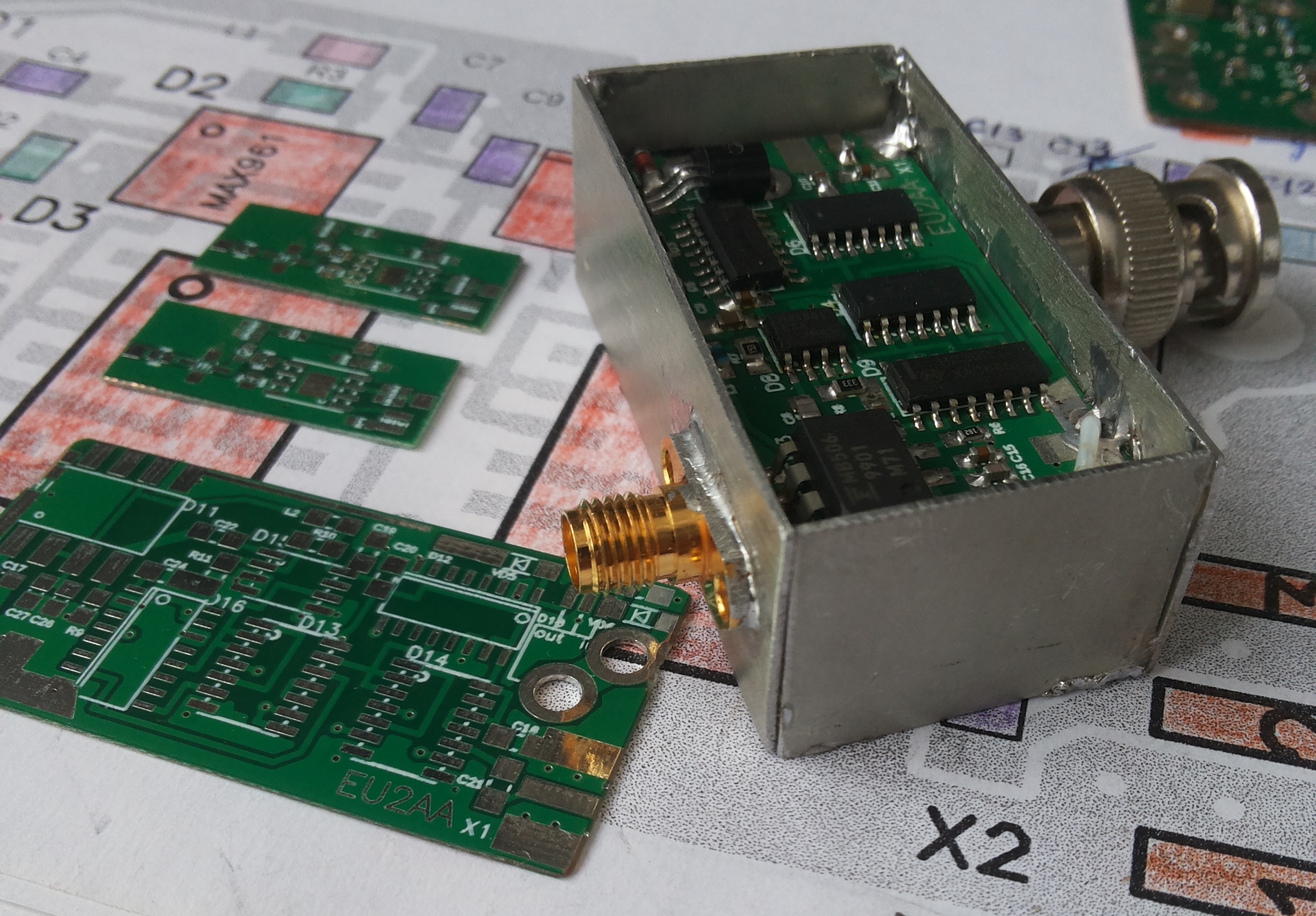

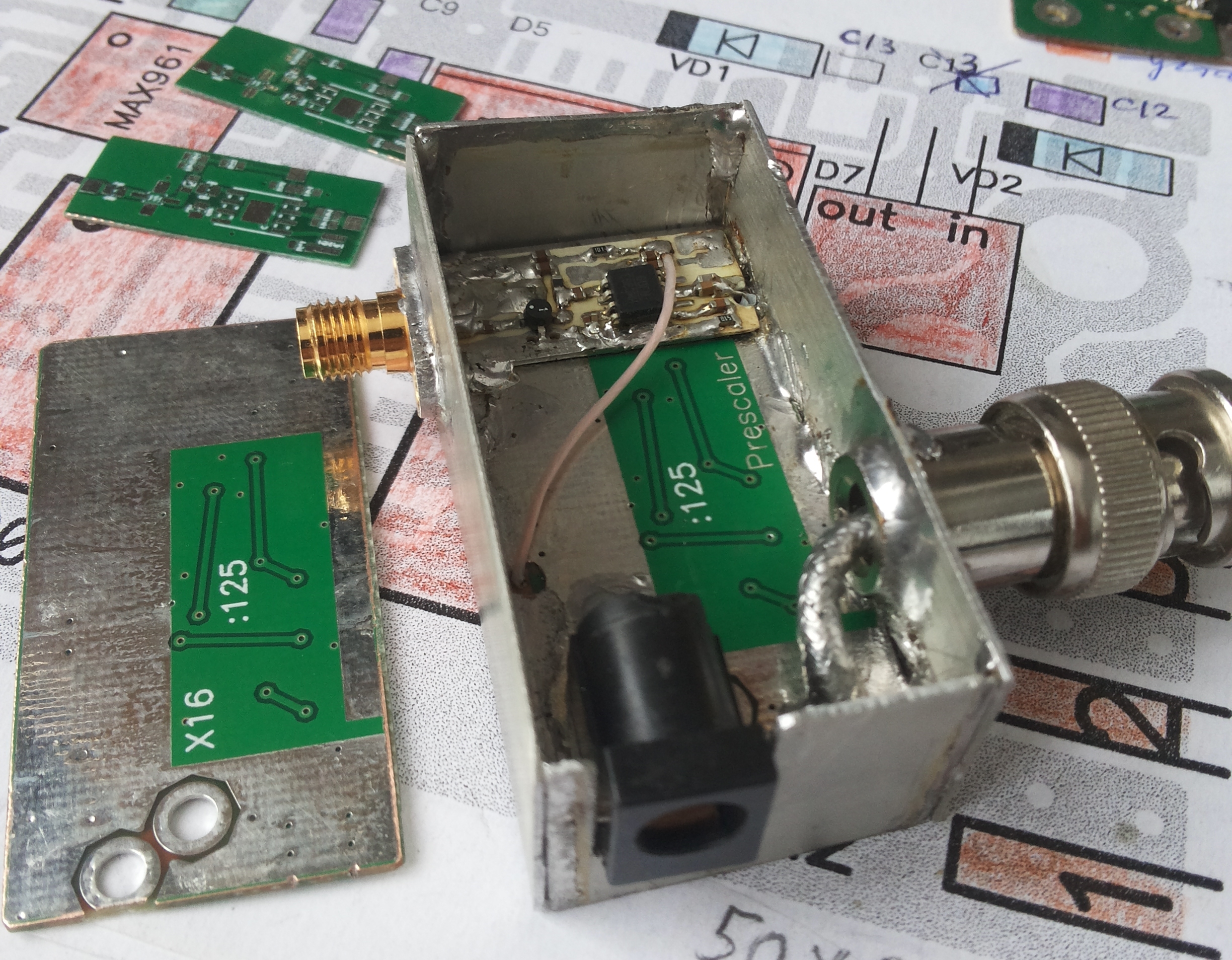

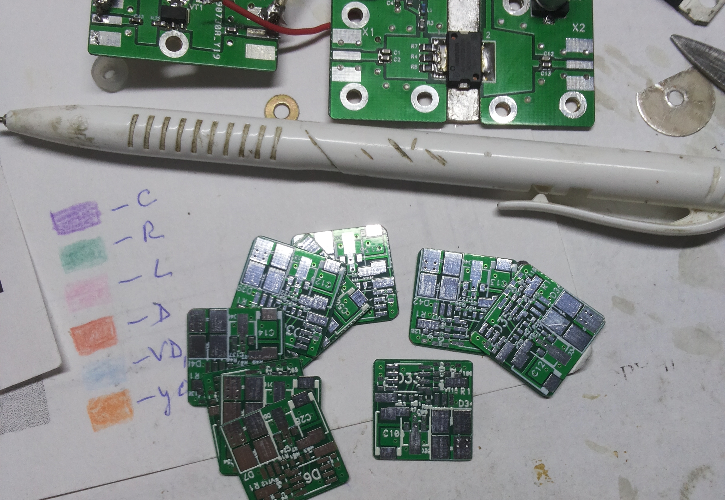

Плату делителя на 8 сделал на самотравке, не утерпел.
А платы пришли быстро, за 27 дней.

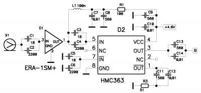

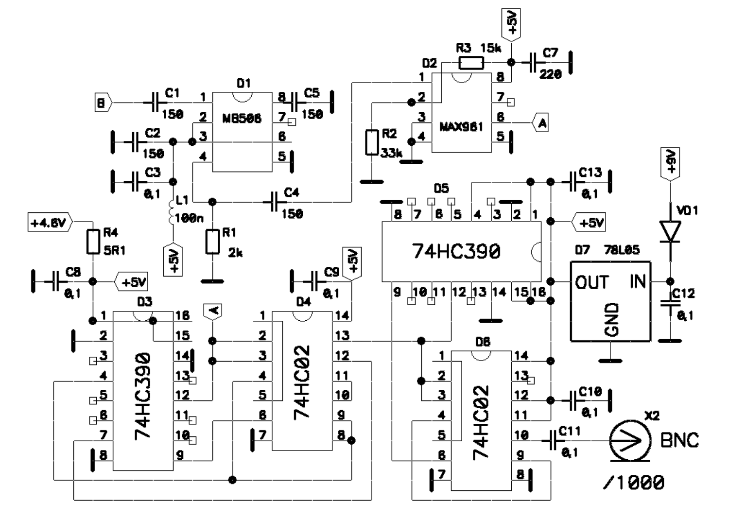

Электрическая схема
Делитель на 8 -
Перечень элементов
C1,C3,C5 - 0402-18пФ
C2,C4,C6 - 0402-2200пФ
C7,C10,C12,C14 - 0603-0,01мкФ
C8,C9,C11,C13 - 0603-560пФ
D1 - EAR-1SM+
D2 - HMC363S3G
L1 - 0603-100nH
R1 - 0603-100 Ом
R3 - 0603-51 Ом
Делитель на 125 -
Перечень элементов
C1,C2,C5 - 0603-150пФ
C3 - 0603-0,1мкФ
C7 - 0805-220пФ
C8-C13 - 0805-0,1мкФ
D1 - MB506
D2 - MAX961ESA
D3,D5 - 74HC390D
D4,D6 - 74HC02D
D7 - IN78L05 *от Интеграла
L1 - 0603-100nH
R1 - 0603-2k
R2 - 0603-33k
R3 - 0603-15k
R4 - 1206-5,1 Ом
VD1 - LL4148
Делитель на 8 -
Перечень элементов
D1 - EAR-1SM+
D2 - HMC363S3G
L1 - 0603-100nH
R1 - 0603-100 Ом
R3 - 0603-51 Ом
Делитель на 125 -
Перечень элементов
C3 - 0603-0,1мкФ
C7 - 0805-220пФ
D1 - MB506
D2 - MAX961ESA
D3,D5 - 74HC390D
D4,D6 - 74HC02D
L1 - 0603-100nH
R1 - 0603-2k
R2 - 0603-33k
R3 - 0603-15k
R4 - 1206-5,1 Ом
VD1 - LL4148

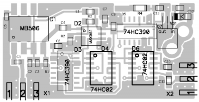

Re: Прескалер к частотомеру

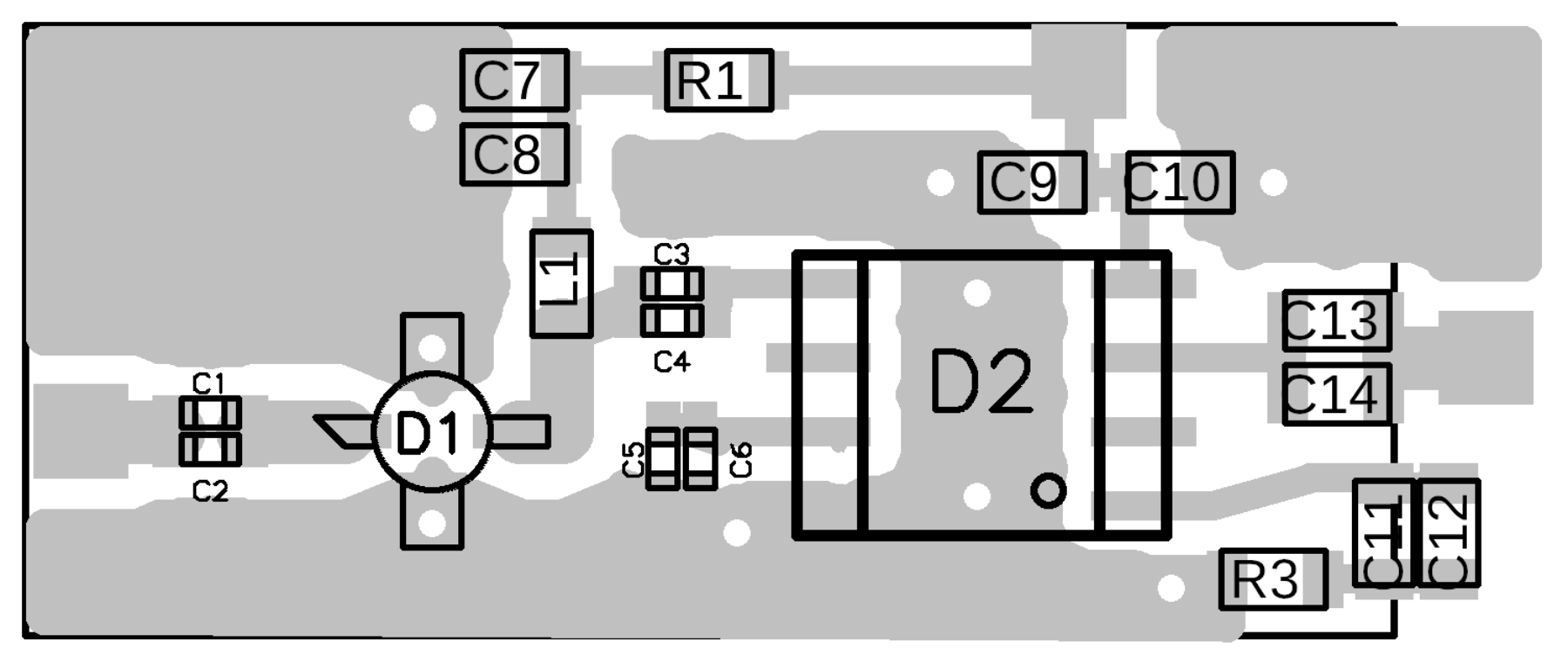

Монтажная схема
Делитель на 8 Делитель на 125 -

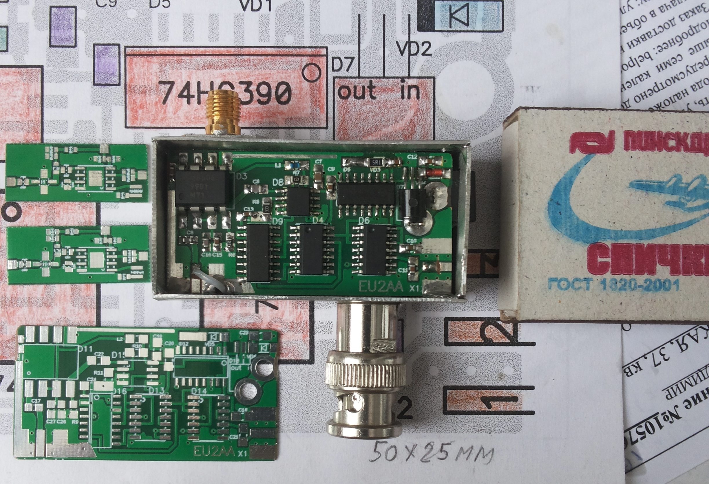

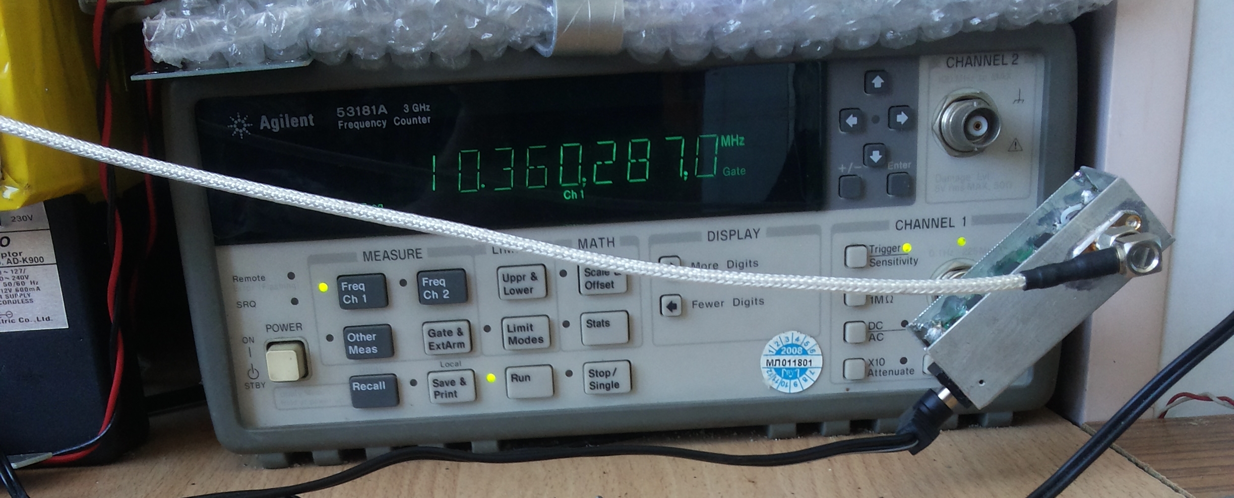

Измерение частоты 10360МГц -
Испытал от 12МГц (показывает, но критичен входной уровень)
до 11,600ГГц,
выше не было генератора.
Но должен измерять до 13ГГц.
до 11,600ГГц,

GERBER-файлы не привожу, так как платы очень маленькие, на размер 100 х 100мм за $2 входит много чего,
заказывал сборную солянку, в т.ч. разные УМ на 4Вт, 20Вт и прочее.
Вдруг кого заинтересует, напишите, прямо здесь, в этой ветке, какие платы скомпоновать, сделаю.
