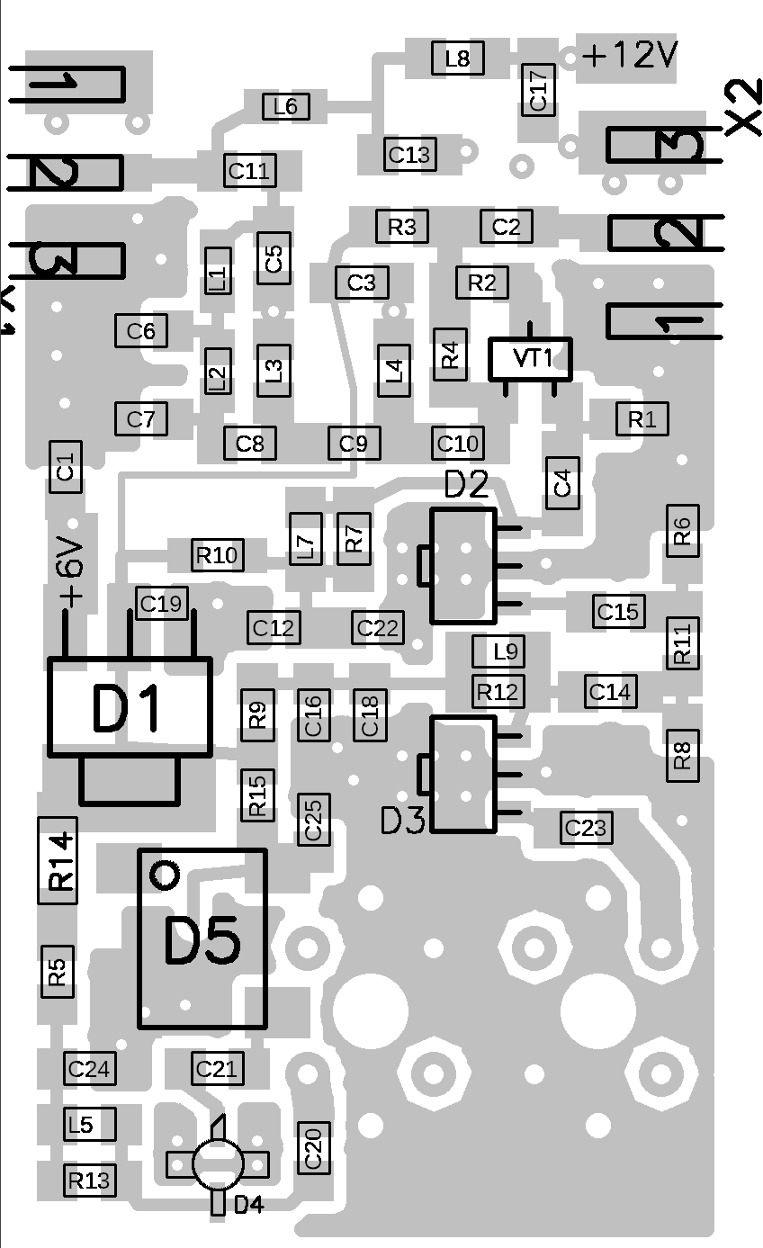

Топология платы конвертера. заменена 12.04.2020г.
Материал FR4-1.0-18/18
Расположение элементов с обратной стороны платы

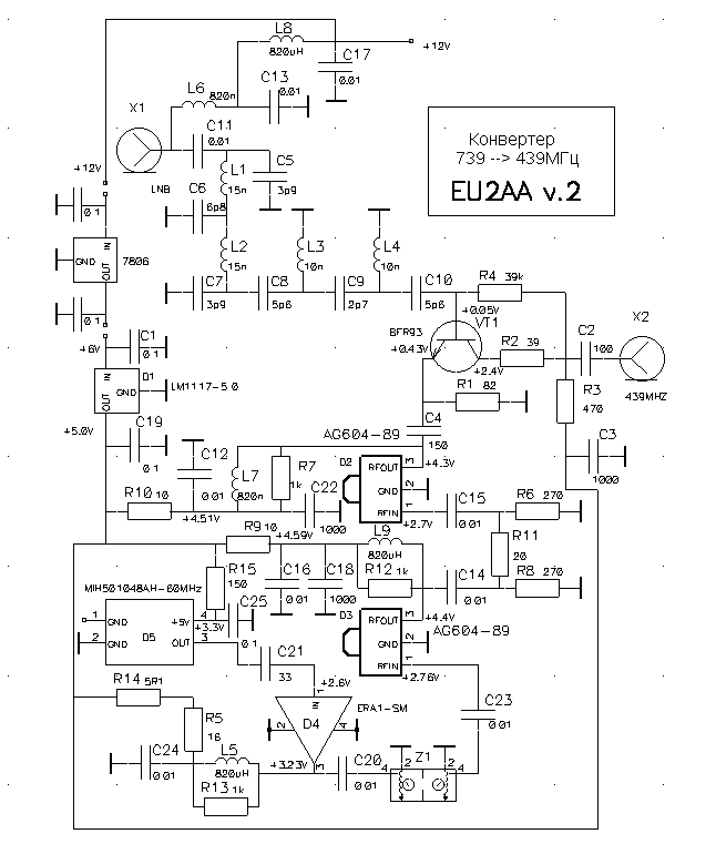

Функциональная схема конвертера
Х1 - входной разъем 739МГц, который подключается длинным кабелем к выходу LNB.
Питание LNB - от конвертера!! через дроссель L6.
D1 - LM1117-5.0 - стабилизатор +5В.
Элементы с С11 до С10 - полосовой фильтр 739МГц.
VT1 - смеситель,
D5 - опорный генератор 60МГц,
D4 - умножитель на 5 частоты 60МГц в частоту 300МГц.
Z1 - спиральный полосовой фильтр 300МГц.
D5 и D2 - усилители 300МГц.

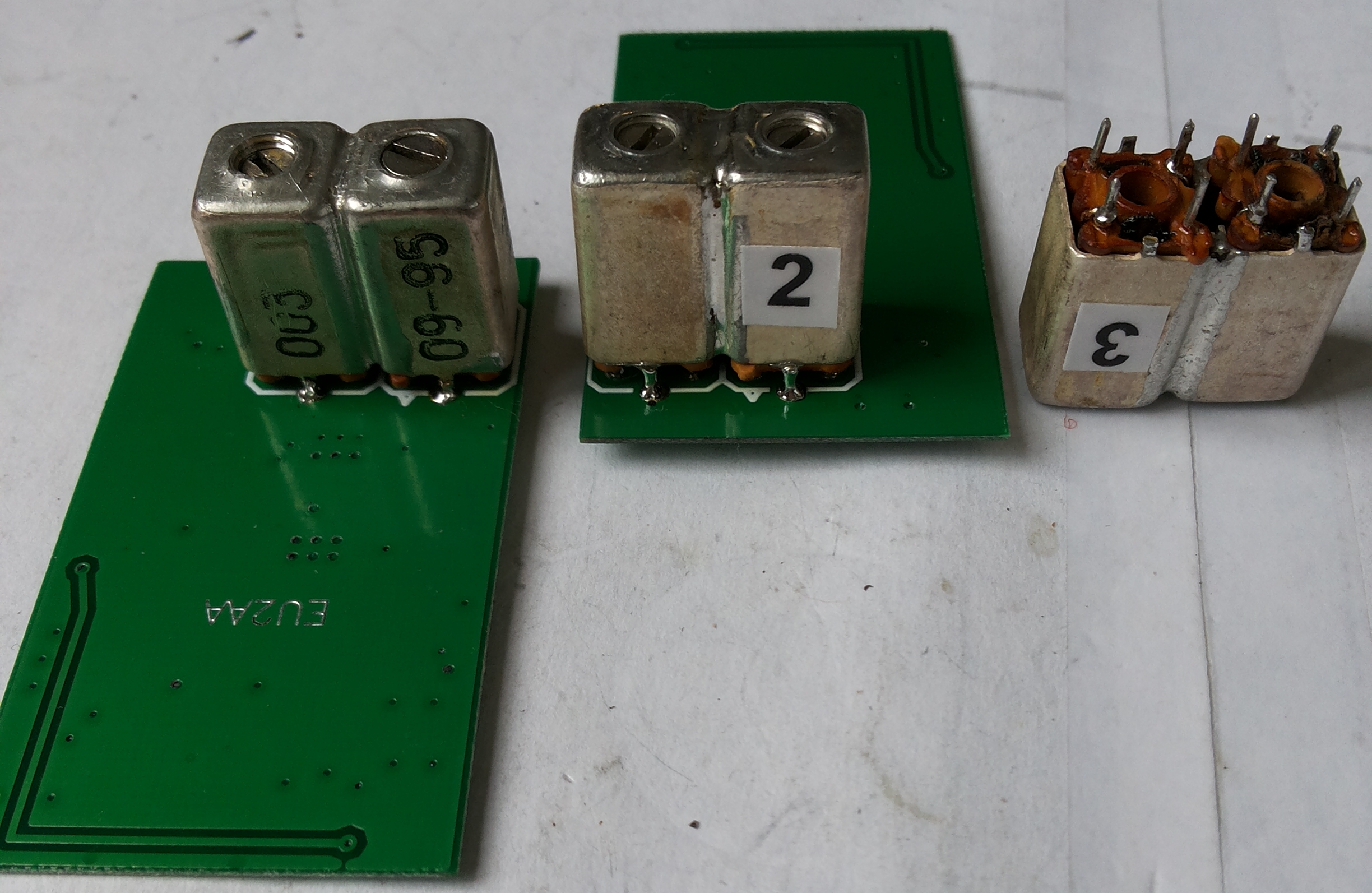

Как перестроить фильтр (336-344)МГц на 300МГц?
Когда снимете экраны, нужно аккуратно РАСТЯНУТЬ провод.
Провод ММ - Медный Мягкий, верхний конец отогнуть пинцетом, он не припаян, а просто загнут за край каркаса.
Затем размотать до припаянного отвода и аккуратно пальцами распрямить провод несколько раз.
Он растянется, тогда его хватит на 14 витков, а это 300МГц.
Всё прекрасно получилось, растянул на один виток.
Внимательно устанавливаем фильтры в плату.
Вывод начала обмотки на землю, пол витка это вход/выход

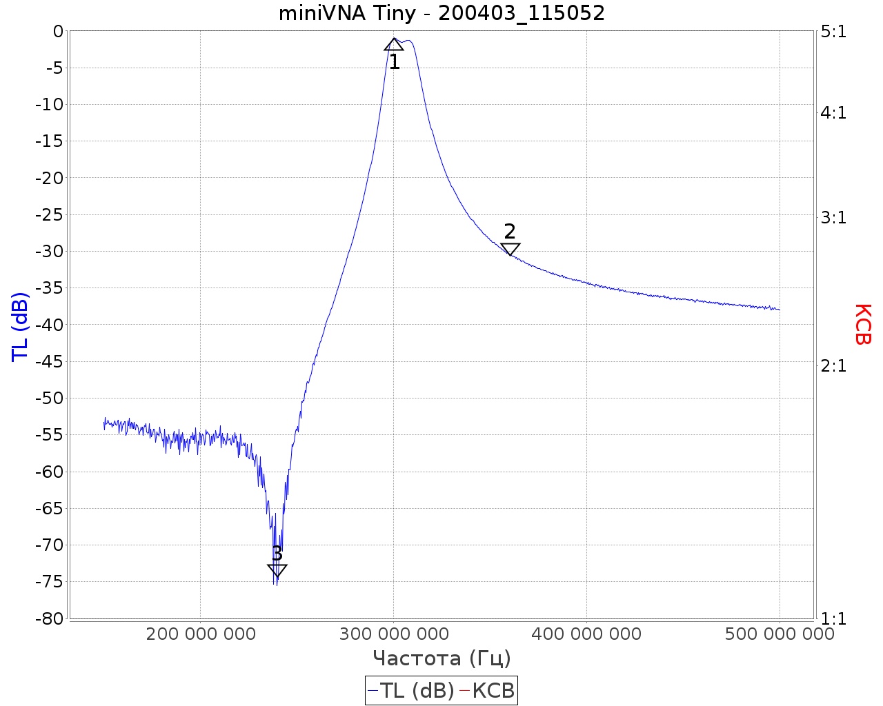

АЧХ фильтра Z1, который выделяет ПЯТУЮ гармонику ОГ60Мгц
ALT300_N2.pdf
(121.06 КБ) 1067 скачиваний
Из .PDF видно, что:
- потери на частоте 300МГц составляют менее 1dB, маркер 1;
- ослабление частоты 240МГц (Четвертая гармоника) составляет 74dB, маркер 3;
- ослабление частоты 360МГц (Пятая гармоника) составляет 30dB, маркер 2.
Прочие гармоники давятся еще сильнее.
Установка фильтра Z1 с ОБРАТНОЙ стороны платы,
там даже есть маркировка белого цвета.
Тогда вход, выход и корпусные выводы попадут в нужные отверстия.
Незадействованные выводы 1 и 3 у каждой катушки фильтра запаивать не нужно!
Паяя - ДУМАЙ о ДЕМОНТАЖЕ!
Здесь показано четко
Платы мне подарил EW2CC,
пока настроил и припаял только фильтры,
как спаяю полностью - выложу результаты измерений и фото

Допаял конвертер на новой печатной плате от EW2CC
Сделал 3 уточнения
1.Уменьшил напряжение питания на ОГ с +5В до +3,3В, погасил на резисторе R15-0805-150 Ом.
2.Запитал не от +12В, а от +6В. От +12В сильно калится миниатюрный стабилизатор D1-LM1117-5.0,
что еще хуже - греет ОГ, расположенный рядом.

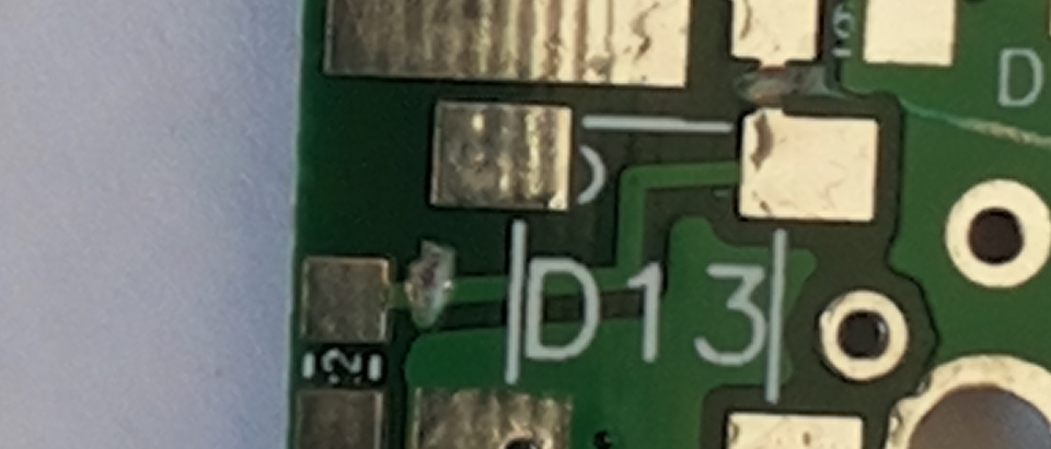

3.Используя VNA улучшил АЧХ фильтров по входу 739МГц.

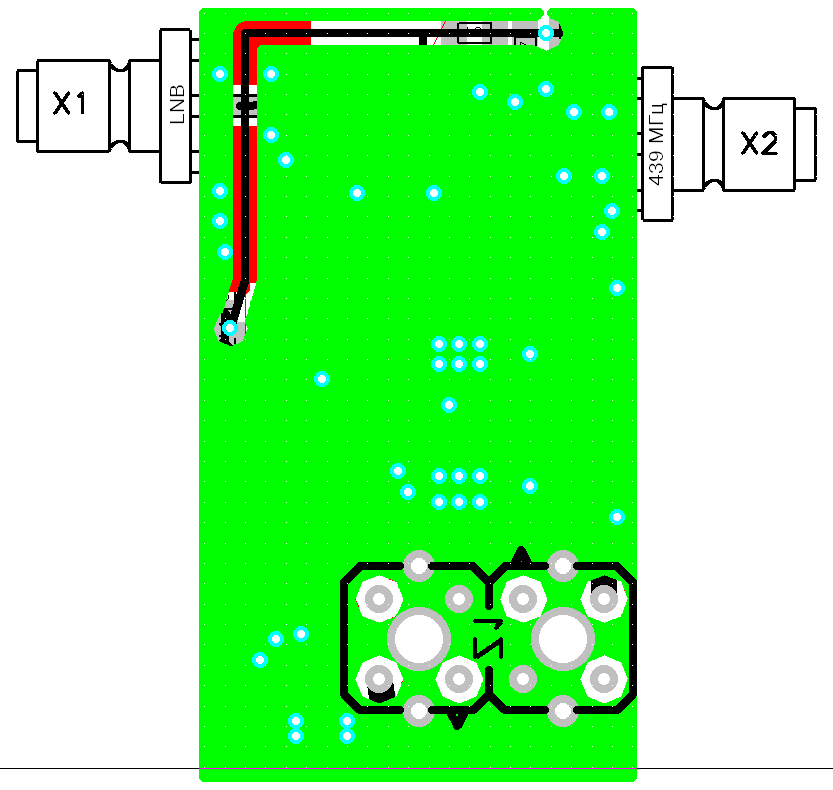

На Лицевой стороне платы сделал 2 пореза
слева и справа вверху
На Обратной стороне - один разрез
Уточненная электрическая схема
Уточненная монтажная схема
Те же самые 3 Уточнения, но подробнее:
1.Конденсатор С19 перенес на выводы стабилизатора D1.
На освободившееся место добавил R15-0805-150Ом и С25-0805-0,1мkФ.
Теперь на D5/4 напряжение питания = +3,3В.
Восстановил питание для D4 при помощи крупного резистора
R14-1206-5,1 Ома
2.При подаче +6В потребление 170мА, сильных нагревов нет.

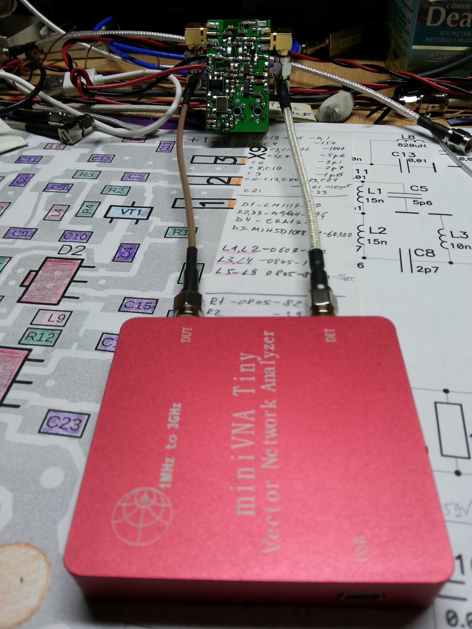

3.С помощью VNA выровнял АЧХ ФНЧ750МГц и ФВЧ580МГц,
в паре они образовали полосовой фильтр на 739МГц

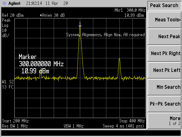

1) Подпаялся кабелем к резистору R1 и подстроил сердечники фильтра Z1 по максимуму
получилось +11dBm, хватило бы и +5dBm.
Поскольку мои AG604-89G вышли в НОЛЬ, то D2 и D3 запаял Gali6 - подарок EW1Q!
2) Подключил конвертер к VNA
и измерил сквозную характеристику от входа 739МГц до выхода 439МГц
В файле
VNA_200412_003138.pdf
(127.66 КБ) 1037 скачиваний
точные цифры.
Коэффициент преобразования - минус 10dB, что после LNB более, чем достаточно.
