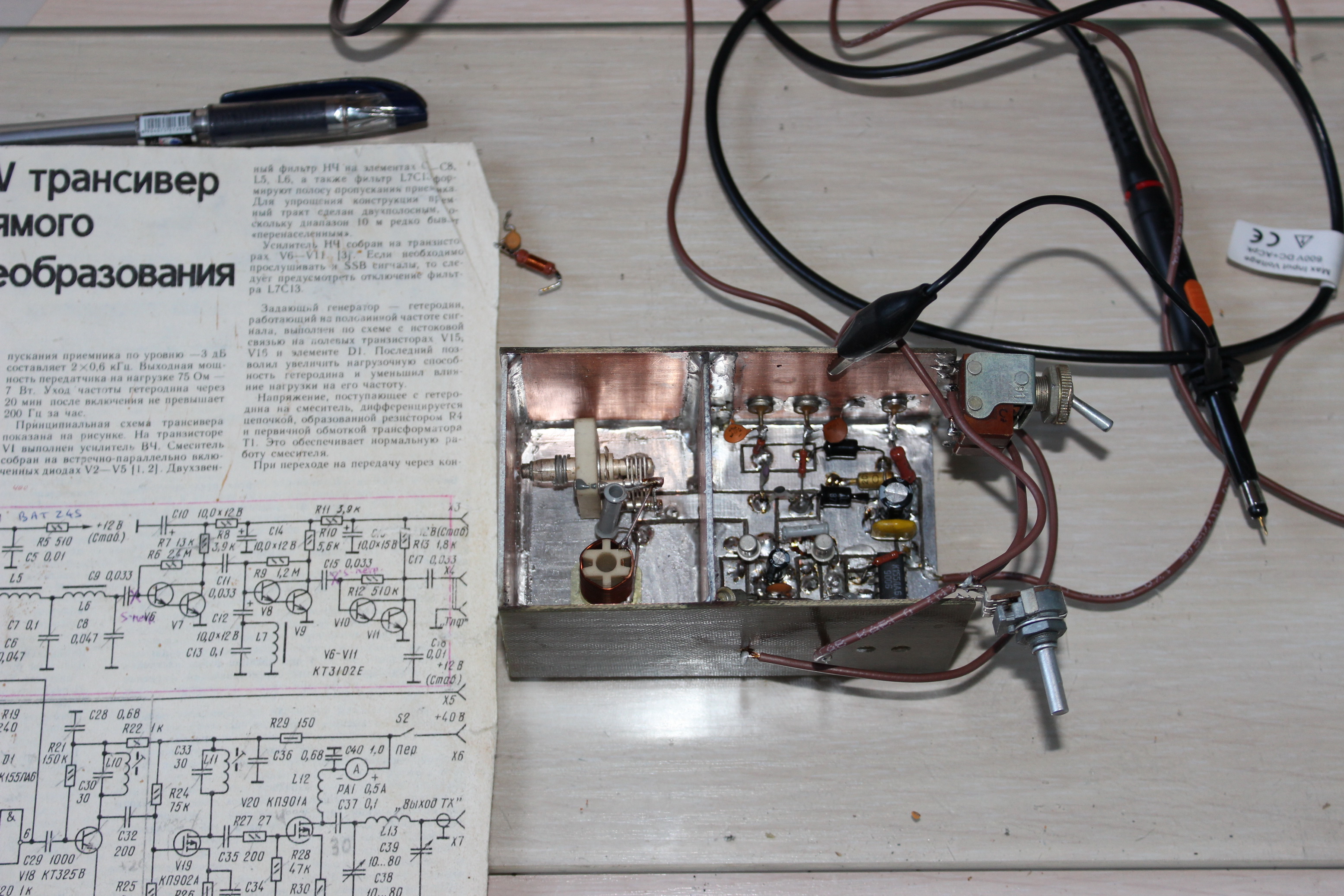

Пришла очередь за приемной частью. Номиналы деталей в точности приобретены со схемой. КД514 найдены ( см фото ) и подобраны с одинаковыми характеристиками, что очень важно в смесителе. Ферритовые кольца точно по размеру . В таблице указано 300 витков и получиться 60 мГ, но пришлось намотать 350 витков , чтобы получить требуемую индуктивность в фильтре НЧ.
Первое включение и….
И в телефонах слышен гул 50 Герц. Ну да, вокруг провода, питание , сеть. Запитка от блока питания с высоким коэффициентом стабилизации, тем не менее гул 50 Гц пролазит в высокочувствительный усилитель НЧ. Пришлось достать аккумулятор 12 вольт и подключить , гул практически пропал.
Далее борьба с УНЧ. Собрано три каскада на составных кт3102е. Походу автор перестарался и усиление получилось бешенное, вывести на линейный режим с такими номиналами невозможно. Синусоида в пиках обрезается. Пришлось загрубить последний каскад с помощью делителя ( см фото ).

И вот снова за дело. Дальше было обнаружено, что телеграфный фильтр ( L7 C13 ) при данных параметрах имел резонансную частоту 3 кгц . Поэтому перемотал L7 на кольце к20, 2000НН 150 мГн и частота стала , как положено 1000 кГц. См рис.
Как ни странно но входной двухзвенный фильтр L5,L6,C6,C7,C8 почти точно попал на частоту 3 кГц , большая точность в нем не требуется, поэтому оставлено , как есть.
Смеситель на диодах и Т1 заработал сразу, а вот с входным УВЧ на КП350А пришлось попотеть. Во первых не хотел он работать в этой схеме и кое как работал с разделительным конденсатором между первым затвором и L2,C1. Оказалось позже ,что плохой транзистор, взял другой из купленной партии, оказался то же нерабочий, взял третий , последний, и о чудо сразу пошло усиление , точно ,как по схеме. Поэтому надо брать детали в запас, половину может быть не рабочими. Делитель R1,R2,R3 создает напряжение на втором затворе 3.6 вольт . Как оказалось позже, нужно ещё меньше, а можно сделать регулировку по входу.
При точной настройки контуров в УВЧ наблюдается самовозбуждение , хоть и контуры в экранах.
Настроил их рядом с диапазоном и так усиление получилось огромным или попробую в дальнейшем уменьшить усиление КП350.
Вот приемная часть сделана , осталось самое ответственное - ГПД. Зная насколько они бывают коварные , сразу изучил особенности этой схемы генератора в других источниках. И сразу возникли подозрения в его работоспособности и в дальнейшем оказалось не зря. Я помню ,что я его в детстве собирал и он у меня тогда не заработал и у меня тогда не было приборов , поэтому так все и осталось.

Снова здравствуйте. Семья, работа, дом занимает основное время жизни и только в свободные промежутки уделяешь творческому процессу, при котором отдыхаешь, заряжаешься умиротворенной энергией и получаешь новые приятные эмоции.
С приемной частью пришлось повозиться. Например телеграфный фильтр L7 C13 при указанных параметрах оказывается настроенный на 3 кГц , пришлось изменить L7 кольцо 2000НН К20 , 150 мГн, частота стала , как положено 1000 кГц. Двухзвенный фильтр L5 L6 C6 C7 C8 остался ,как есть . Смеситель на диодах заработал сразу . УВЧ по входу потрепало ). Не хотел работать транзистор КП350 ( у меня КП306 ) , чего только не делал, подавал смещение на первый затвор, изменял схему включения, в итоге поменял на другой купленный, новый и все то же самое. Потом после танцев с бубнами решил поменять ещё раз на третий новый и о чудо заработало. Поэтому надо покупать все в запас, даже новые детали не рабочие.
В итоге все вернул в оригинальную схему УВЧ и все работает , усиление огромное , что идет самовозбуждение, решено сделать регулировку усиление по второму затвору ( сейчас получилось 3.5 вольта ) , а пока контуры L2, L4 немного расстроены возле 28 мГц и так без антенны уже ловит все сигналы.
И вот Пришла очередь самого ответственного узла – генератора плавного диапазона ГПД. К нему нужен особый подход и стал изучать схему данного узла. Возникли подозрения в его работоспособности и как оказалось в дальнейшем – не зря. Именно он и не заработал у меня в прошлое время , когда не было приборов и деталей.
