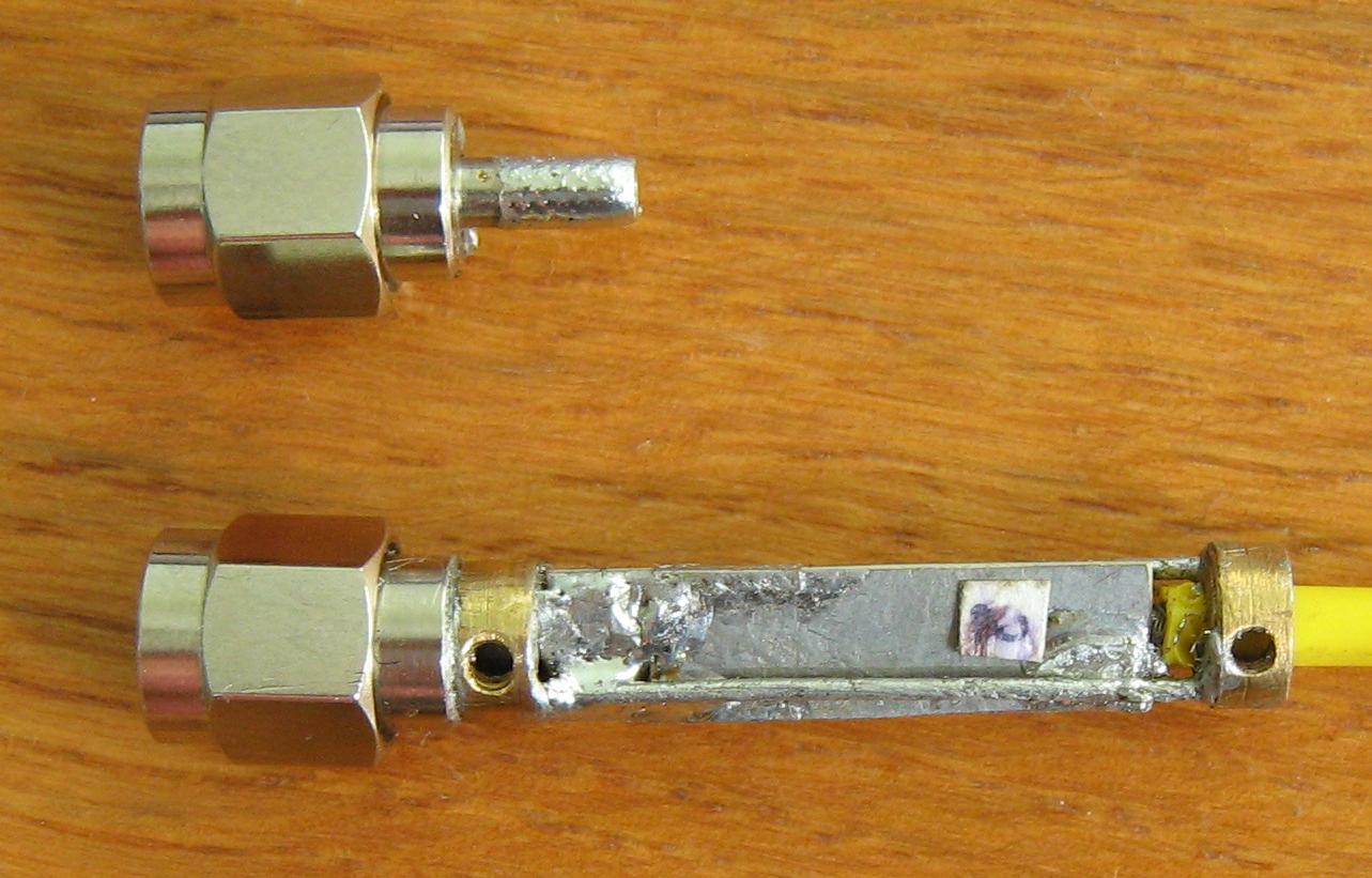

КСВ-мост от 1 до 12ГГц.
Еще фото
Плата припаивается к корпусам SMA по заранее залуженным местам.
Плата очень тонкая, поэтому нужны две втулки с резьбой М2,5 или даже М2.
Их тоже нужно "прихватить" припоем к корпусам разъемов.
Важно также хорошо зафиксировать провода в трубке. Чтобы не вращались и не вырывались при длительной эксплуатации.

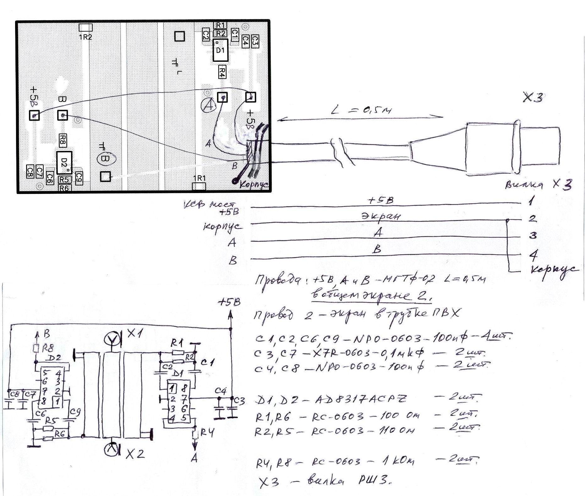

Платы
КСВ-мосты без соединительного кабеля:

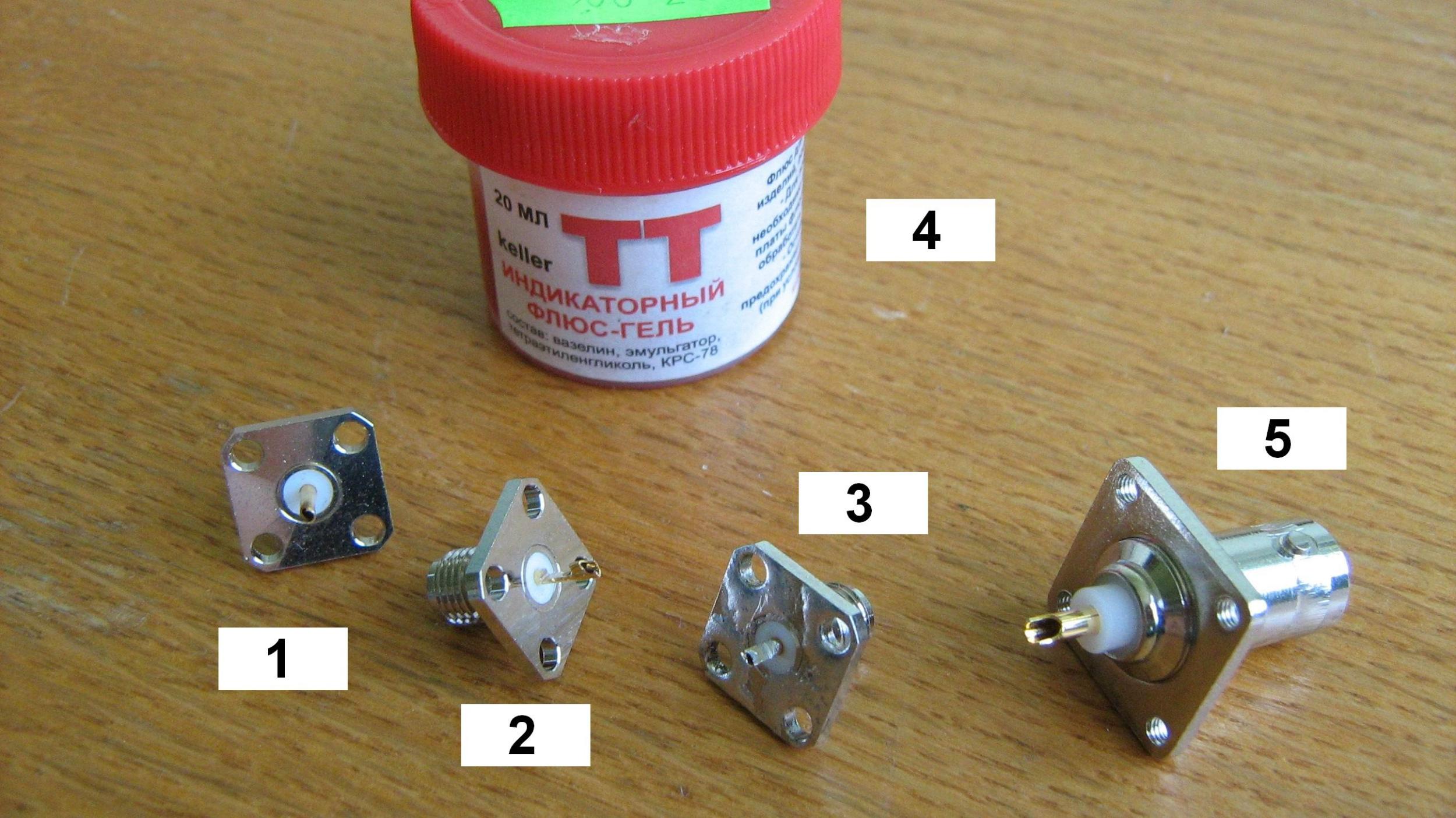

Подготовка SMA
Подготовка SMA
1 – SMA-BJ2.
2 – зажимаем в маленькие тиски за кончик центрального вывода и спиливаем полдиаметра.
На фото №3 хорошо видно участок 2,5-3мм.
3 – ранее зажатый участок обламываем. Центральный штырь залуживаем, но припой удаляем салфеткой, чтобы было хорошее прилегание к плате.
Поверхность корпуса SMA-BJ2 нужно предварительно залудить. Тогда плата и пара резьбовых втулок припаяются без перегрева.
4 – флюс, для лужения никелированной поверхности, продается на Лебяжьем. После лужения разъем полезно отмыть в проточной горячей воде.
5 – для КСВ-моста диапазона 50-1000МГц можно применить байонетные разъемы BNC с плоским фланцем.
Лучше применять такой, как на фото. С резьбовым будут проблемы соединения платы с корпусом.

После проверки КСВ-моста 144МГц-12ГГц навинтить две половинки корпуса, сделанные вот по этому эскизу:
со стороны генератора полезно навинтить аттенюатор 10 или 20db, что повысит точность измерений:

Изготовление датчика мощности
1. Две латунные гайки М4 обточил с помощью шуруповерта.
В шуруповерт зажимаю шпильку М4, с контрагайкой, и обтачиваю до внутреннего диаметра трубки-корпуса.
Нарезал резьбу М2 с торца для фиксации трубки-корпуса.
2. Плата на Roger 4360 непрочная, потому после монтажа и проверки работоспособности между втулками
запаял две проволочки из биметалла Ø0,8мм, они жесткость обеспечили.
3. Шнур, выходящий из датчика нужно жестко закрепить, чтобы не вырвался и не вращался.
