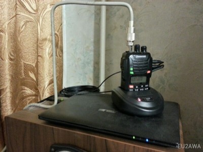

Re: Белорусские репитеры
В Солигорске на 145.375 работает эхо. Выходная мощность 5W, антенна - 9 элементов Яги по схеме от Ротхаммеля. Направлена примерно на Минск-Молодечно. По крайней мере "Нёман" на неё был слышан практически в любой день при почти любом прохождении. Есть люди, которые утверждали, что принимали наше эхо восточнее Минска. Позывной - раз в 15 минут.
Система поднята буквально на днях, сделана была примерно за час. В общем проходит тестирование. С этой недели чуть меньше месяца она будет вообще без пилота, разве что подруливаться в оганиченной мере будет удалённо.
А вот остальные Солигорские репитеры я не слышал уже очень давно.

- Сообщения: 559
http://eu2awa.by/radiorex/rec/ - выставлена библиотека записей репитера. Сейчас от работает только как наблюдающий за частотами 145.500 и 145.350. Если гаркнуть в его сторону - через 2 секунды можно послушать себя в списке.
Последний раз редактировалось EU2AWA 20 янв 2014 11:25, всего редактировалось 1 раз.

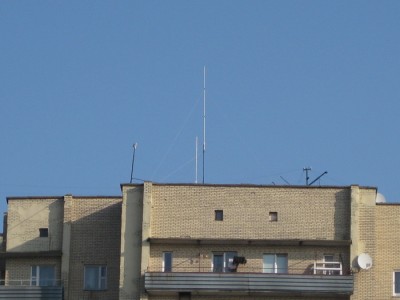

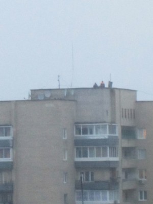

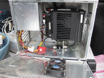

06.01.2014 на брестском репитере совместными усилиями (EW3FT, EW3SQ, EW3ABP, EW3MM) была заменена передающая антенна (самодельная 2x5/8).
Теперь сигнал репитера уверенно принимается (не на "резинку") в радиусе 50 км.

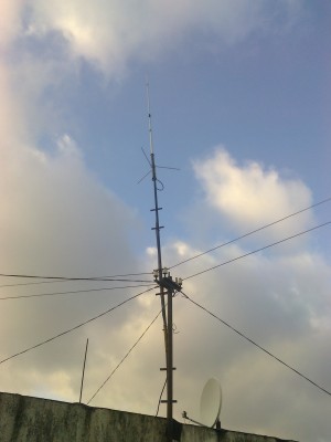

Наши поздравления!EW3MM писал(а):06.01.2014 на брестском репитере совместными усилиями (EW3FT, EW3SQ, EW3ABP, EW3MM) была заменена передающая антенна (самодельная 2x5/8).
Гродненский репитер открывается на резинку с г.Щучин 70км.
Заменили антенну теперь у нас Lafayette UVS-300 (аналог Анли А 1000 -3-по 5/8-144-174-mhz) +20 метров кабеля 8DFB
