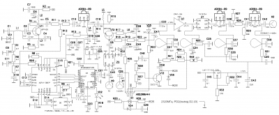

Полный трансвертер 2м (70см) ---> 13см
Электрическая принципиальная схема
ВНИМАНИЕ! PD2 (вывод D2/19) - паяем перемычку на корпус, чтобы получить частоту СЧ=2176МГц, а рабочую частоту трансвертера - 2320МГц
Для других частот см. таблицу в конце страницы

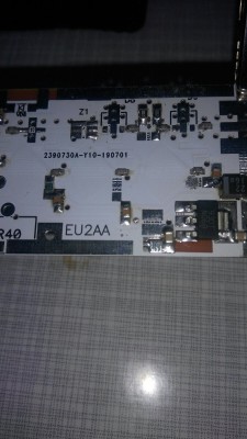

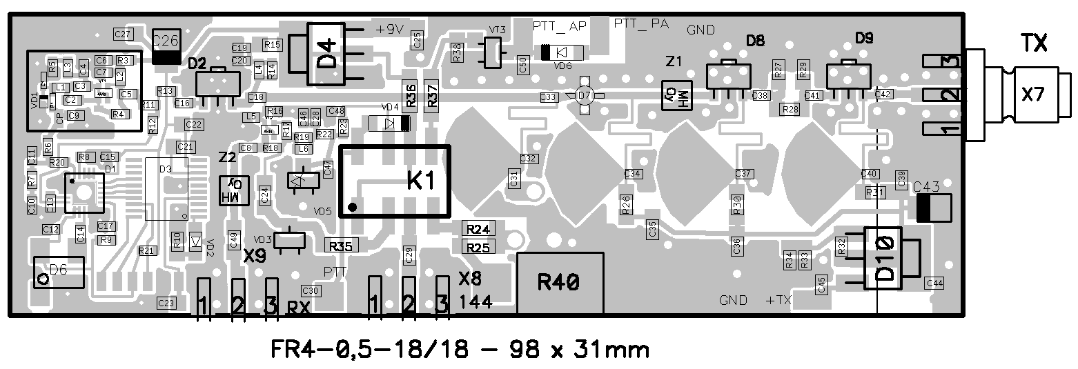

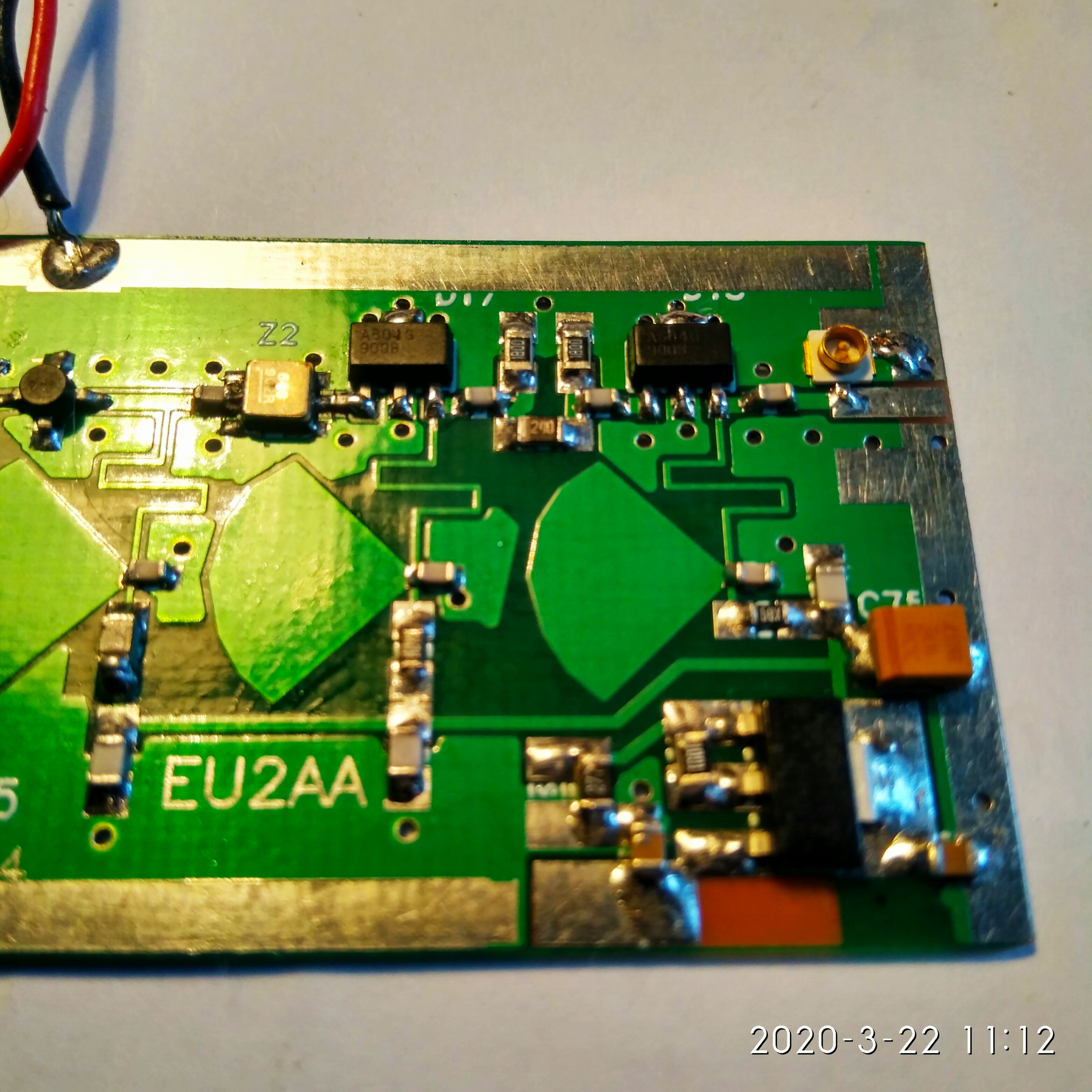

Монтажная схема платы
Основные параметры трансвертера
входная мощность 144МГц - +33dBm (2Вт);
регулируемый выходной уровень 2320МГц - от -15dBm до +5dBm;
относительная нестабильность частоты при использовании опорного генератора FTM53S3-16.000-1.5/-40-+85OC - 1,5ppm в диапазоне температур от минус40 до +85градусов Цельсия;
пролаз частоты гетеродина 2176МГц на выходе - минус 30dBm;
напряжение питания - +9В;
ток потребления при ПРИЕМЕ - 80мА (синтезатор запитан постоянно);
напряжение питания - +TX=0/+9В (ПРИЕМ/ПЕРЕДАЧА);
ток потребления в режиме передачи - 220мА;
Карта регулировки Процесс регулировки описан подробнее
GERBER-файл — При заказе нужно выбрать материал платы FR4 толщиной 0,6мм.
Маска и маркировка - только в слое ТОР. Горячее лужение - HASL.
На ОДНОЙ полученной плате размещены ТРИ платы трансвертера.
Ножницами разрезаем на 3 части. Автор программного обеспечения - Алексей, EW7AA.

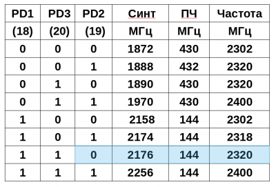

Таблица частот синтезатора, заложенная в микроконтроллер:
Для других частот ставим перемычки в соответствии с Таблицей
Программа универсальная, под разные частоты входа/выхода
В скобках номера выводов микроконтроллера. 0 - вывод замкнут на землю, 1 - оставлен свободным.
В печати предусмотрено.

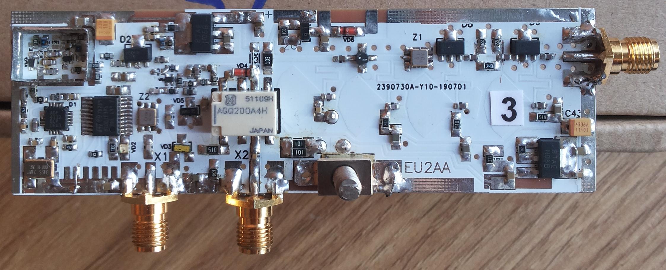

Благодарю Сергея, EW2CC, за замечания,
исправил схему в части разъема ПРОГРАММИРОВАНИЯ,
уточнил номиналы R27-R29.VD6.
В плате ошибок нет.

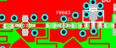

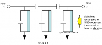

При замене Z1, Z2 на BF1608-L2R2 нужно учитывать, что вход и выход у BF1608-L2R4 звонятся на корпус, такая технология: Полезно примериться заранее, возможно придется подрезать землю, BF1608-L2R4 имеет маленький размер - 0603.
Это обычный полосовой фильтр, поэтому в разрез дорожек на вход и выход BF1608-L2R4 нужно поставить пару конденсаторов 0402.
Номинал некритичен, от 8,2пФ до 22пФ. -

- Сообщения: 2610
Re: T2_13
Ильич, всё конечно замечательно, но !!
0603 в узле ГУНа уже тот секс.
А вот это -
Решил конденсаторы клеить к фильтру, а фильтр клеить по центральным выводам к земле.
Иначе ну ни как.
Токопроводящий клей «Контактол» типа с серебром
А вот это -
Секс на площади в гамаке.!!!!!поэтому в разрез дорожек на вход и выход BF1608-L2R4 нужно поставить пару конденсаторов 0402.
Иначе ну ни как.
- Сообщения: 999
- Откуда: Минск, KO33
Re: T2_13
Сергей, вопрос исключительно практики, ну и правильного инструмента. Глаза боятся, а руки делают ... Для тренировки можно повыпаивать /позапаивать компоненты 0603/0402 (и даже 0201EW2CC писал(а):Ильич, всё конечно замечательно, но !!
А вот это -Секс на пощаде в гамаке.!!!!!поэтому в разрез дорожек на вход и выход BF1608-L2R4 нужно поставить пару конденсаторов 0402.
Иначе ну ни как.
Последний раз редактировалось eu1aq 22 мар 2020 08:39, всего редактировалось 1 раз.
- Сообщения: 930
- Откуда: Молодечно
Re: T2_13

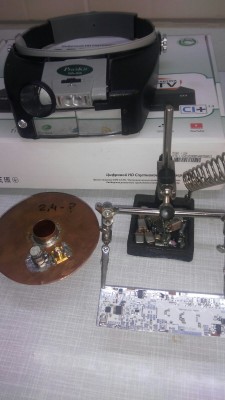

Сергей,EW2CC писал(а):Ильич, всё конечно замечательно, но !!
ГУН на крупных элементах работать не будет.
В ГУНе легче паять 0402.
Вы, вроде бы купили крупный фильтр по описанию? ТA1073A?EW2CC писал(а):А вот это -поэтому в разрез дорожек на вход и выход BF1608-L2R4 нужно поставить пару конденсаторов 0402.
BF1608-L2R4 - это вынужденная замена,
поэтому придется повозиться.
Я "разменял" восьмой десяток лет - у меня получается паять и 0402,
- Сообщения: 999
Re: T2_13
Поскольку оставшиеся от рабочего проекта ТА1073 благополучно затерялись в глубинах закромов, пришлось поставить SF2124E, благо, что трансвертер планируется исключительно под QO-100... Однако, они тоже потребовали развязки по входу/выходу. По входу уютно уместилась ёмкость 0603, а вот по выходу пришлось поставить 0402...
- Сообщения: 930
- Откуда: Молодечно
Re: T2_13
и с бинокулярными очками, покупал еще у Павла Касаткина EW1KPeu1aq писал(а):Владимир Ильич, с Вашим то опытом и набитыми рукой и глазом...EU2AA писал(а):Я "разменял" восьмой десяток лет - у меня получается паять и 0402,
- Сообщения: 930
- Откуда: Молодечно
Re: T2_13
Валерий Алексеевич успешно спаял и настроил трансвертер,eu1aq писал(а):Поскольку оставшиеся от рабочего проекта ТА1073 благополучно затерялись в глубинах закромов, пришлось поставить SF2124E, благо, что трансвертер планируется исключительно под QO-100... Однако, они тоже потребовали развязки по входу/выходу. По входу уютно уместилась ёмкость 0603, а вот по выходу пришлось поставить 0402...
причем с рядом изменений как в схеме, монтаже, так и в методике настройки именно ГУНа,
думаю он поделится своим опытом здесь.
- Сообщения: 999
Re: T2_13

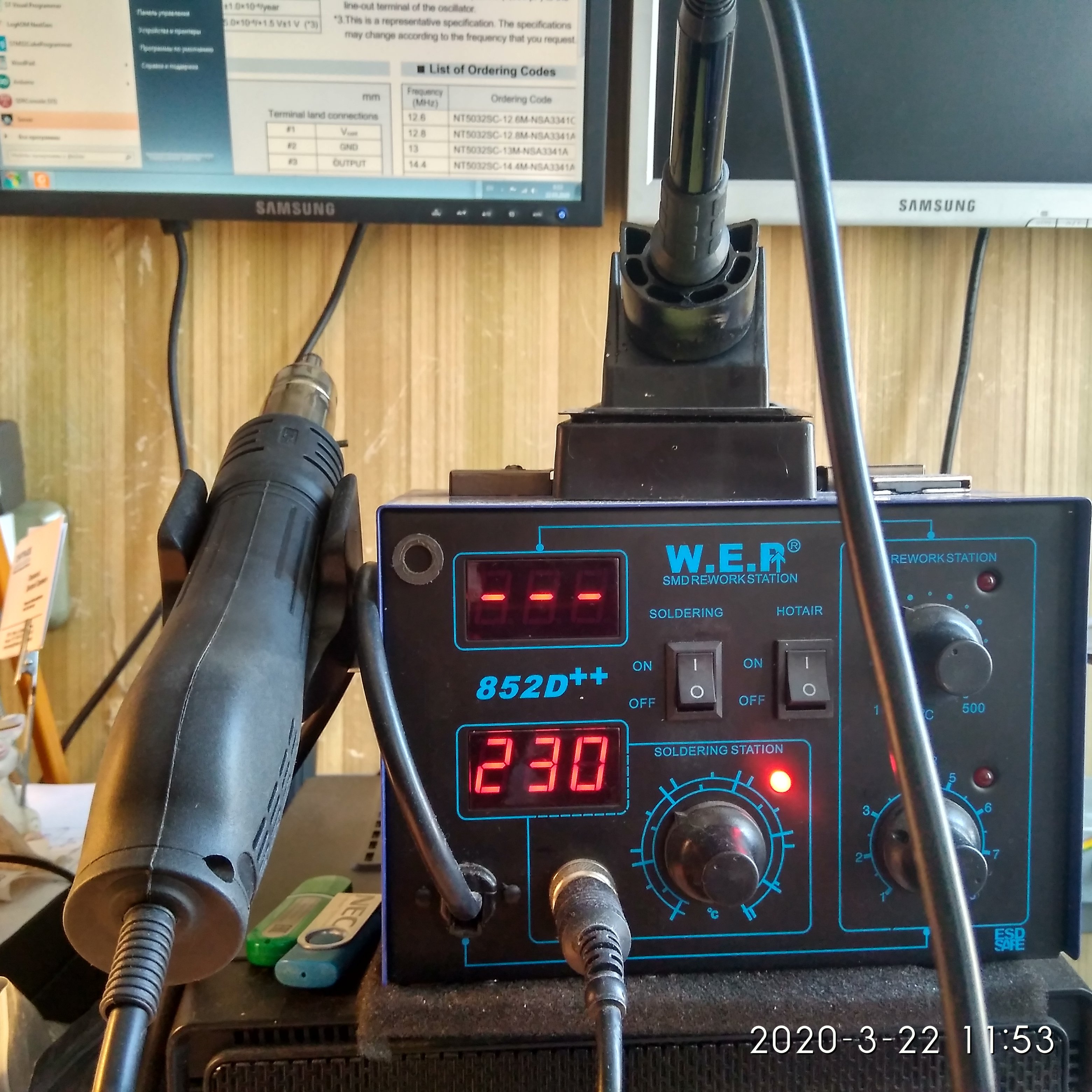

Может в этом все и дело? Работаю паяльной станцией W. E. P. 852++, с благодарность вспоминая Павла, который порекомендовал и привёз её буквально за несколько дней до ухода...EU2AA писал(а):eu1aq писал(а): и с бинокулярными очками, покупал еще у Павла Касаткина EW1KP
Правильный инструмент - залог успеха...
Последний раз редактировалось eu1aq 22 мар 2020 08:54, всего редактировалось 1 раз.
- Сообщения: 999
Re: T2_13
Валерий Алексеевич, к сожалению, ещё не успел запустить трансвертер полностью - пока только ГУН... Когда закончит, непременно расскажет...EU2AA писал(а):Валерий Алексеевич успешно спаял и настроил трансвертер,eu1aq писал(а):Поскольку оставшиеся от рабочего проекта ТА1073 благополучно затерялись в глубинах закромов, пришлось поставить SF2124E, благо, что трансвертер планируется исключительно под QO-100... Однако, они тоже потребовали развязки по входу/выходу. По входу уютно уместилась ёмкость 0603, а вот по выходу пришлось поставить 0402...
- Сообщения: 999
Re: T2_13
Налицо все слагаемые успеха!EW2CC писал(а):С каждым днём рука всё твёрже, а глаз острее.![]()
Очки тоже у Павла покупал.
"Ещё 30000 ведер и золотой ключик у нас в кармане" (С)
- Сообщения: 999
Re: T2_13
Как и обещал, делюсь впечатлениями от запуска трансвертера. Поскольку трансвертер в версии для QO100, см. профильную тему.
