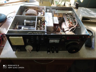

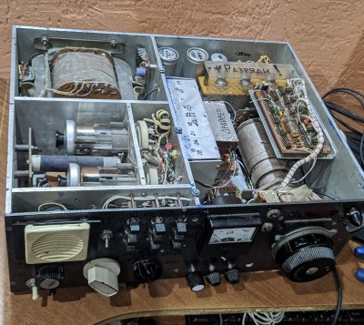

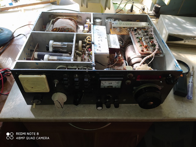

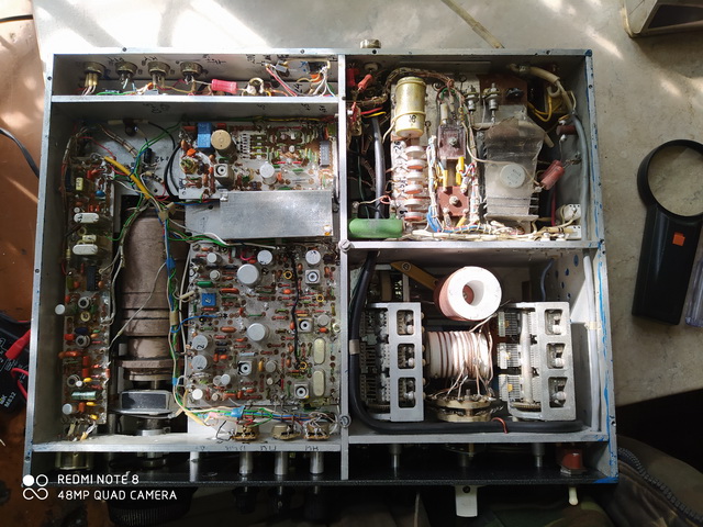

Всем здравствуйте. Ищу мастера оживить передачу трансивера. Передача собственно есть, но упала до неприличия - можно сказать QRPP/. Произошло это не сразу-постепенно, полная мощность включалась скажем так через раз.Похоже какое то реле приказало долго жить. Сам я не разберусь,схемы и приборов нет, а выполнено похоже с авторскими импровизациями. Если отзовётся автор конструкции- будет супер. Скажем так , вознаграждение гарантируется :-): .

EW6RU писал(а): Передача собственно есть, но упала до неприличия - можно сказать QRPP/. Произошло это не сразу-постепенно, полная мощность включалась скажем так через раз.
Скорее всего где-то окислилась пайка. Пропаяйте тракт от смесителя на передачу до выхода. И лампу попробуйте заменить, хотя это вряд-ли.
