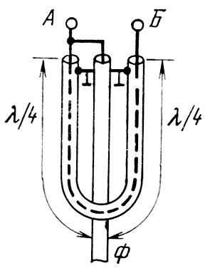

Вибратор имеет сопротивление 200 Ом, поэтому сделал согласование при помощи U-колена.
Кабель RG58C/U, 660мм плюс 20-30мм на разделку.

Ант. очень затратная по материалам. Практически по материалам можно сделать 3wl ант.- 6м(да ещё + меньшим с кол-вом элементов)! Насчёт усиления, так любая 3wl ант., сделает эту по усилению запросто. По подавлению, и тут не "фонтан", есть ант., которые "подрасчитываются" под местные условия с макс. подавлением F/B. Широкополосность… Здесь она тоже не имеет "выдающихся" параметров. У всех ант. с таким типом вибраторов практически тоже самое. Да и петля согласования это "головняк" ещё тот – промазать можно, затекание, обмерзание и лишний вес на траверсе! Ант. просто с симметрирующим чулком проще практичней и надёжней!
