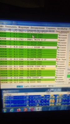

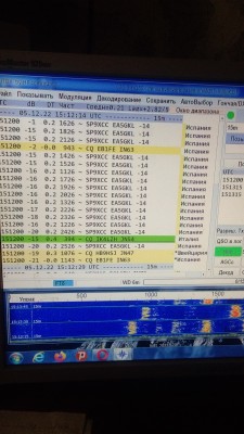

Кто такое наблюдал ? Как это можно объяснить ?

думаю, перекачал человек немного, дал мусор по сторонам вокруг основного сигнала,а этот мусор у вас декодировался.

учитывая что в обоих случаях это две разные станции с сильными сигналами (-1, -2 на первой картинке и +3 дБ на второй), скорее перекачана громкость у вас перед звуковой картой. Попробуйте воткнуть в линейный вход вместо микрофонного или убрать усиление

Переустановил JTDX такого больше не повторяется
