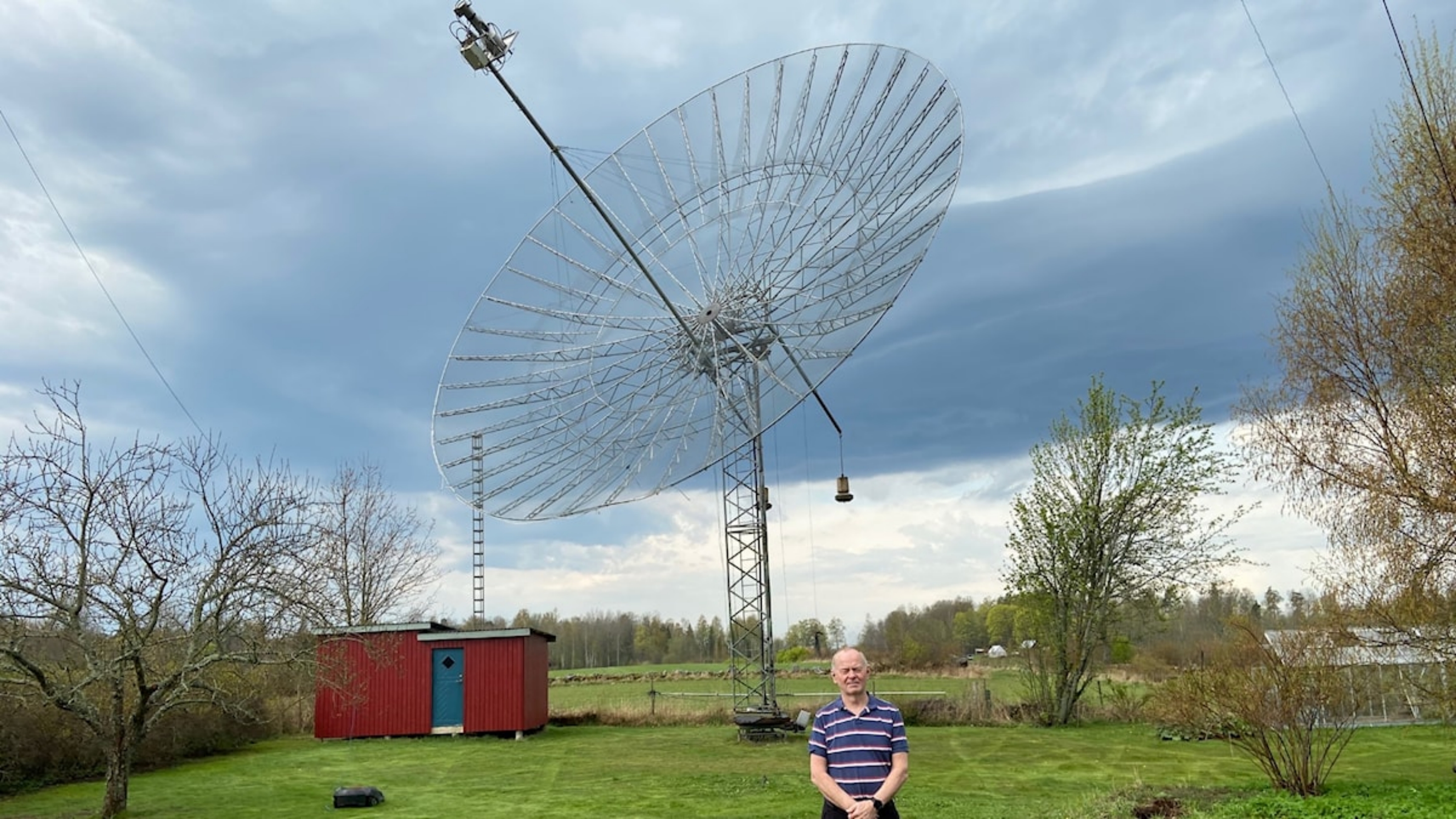

Возьмем скромную параболу Ø6 метров.UD2F писал(а):Да нет, как раз таки не ЕМЕ любители создавали помехи. ..
Расчет усиления на частоте 1296МГц дает значение 35.6dBi или 34dbd.
Возьмём скромный УМ мощностью 100Вт на одном транзисторе.
Тогда Эффективно Излучаемая Мощность - ЭИМ составит 3кМегаВатта.
Замечу - НЕПРЕРЫВНО ИЗЛУЧАЕМОЙ МОЩНОСТИ.
Нужно же навести антенну точно на Луну и услышать собственный отраженный сигнал.
Пока навел по азимуту,
потом по углу места,
потом ищем самого себя по частоте,
потом проверяем поляризацию ...
Дело не быстрое
Представим себе, что на пути такого луча, направленного, вроде бы на Луну (если поворотка не подведет!), случайно попадается навигационный спутник ....
А если парабола Ø30 метров, как у SM4IVE?
А УМ на 1 транзисторе разве предел?
Телевидение. Да, наверно, тоже мешать может, но излучение обычно горизонтальное, вблизи поверхности. Сомнительно, что сможет помешать.
