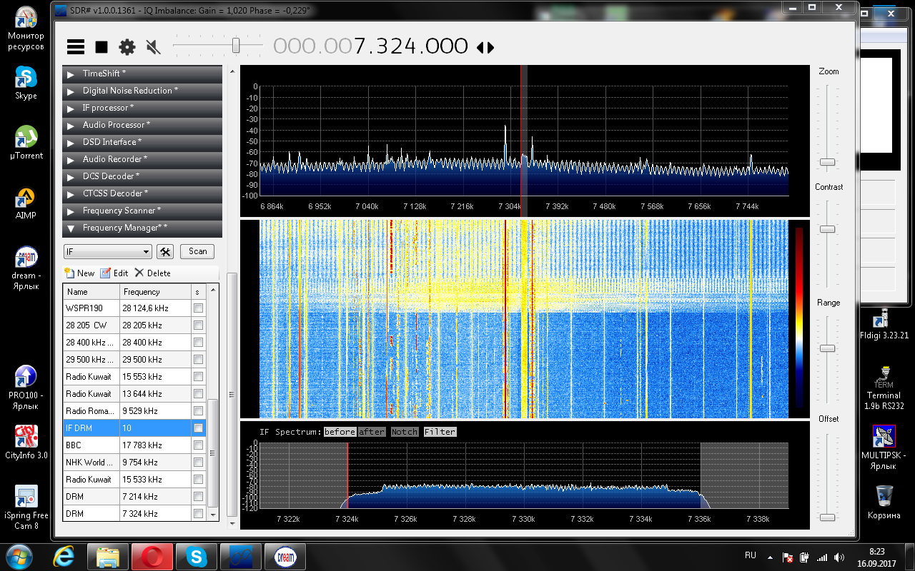

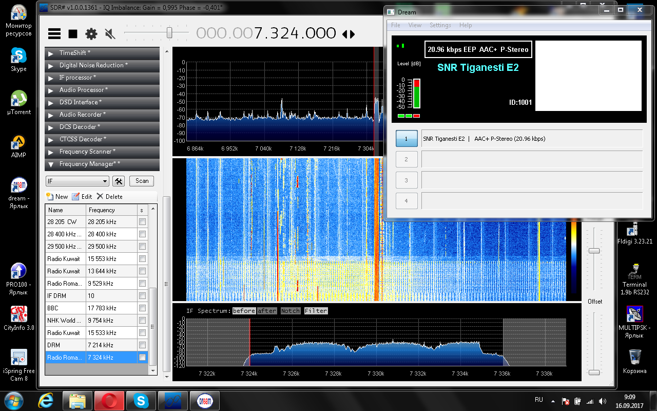

Так выглядит помеха от современных лифтов. Слышно от 15м и ниже. Только на 28MHz и выше я ее не наблюдаю.
На скрине румынская DRM вещалка 7330kHz и рядом диапазон 40м.
