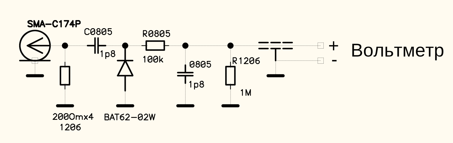

Индикатор мощности на 1 диоде
Схема

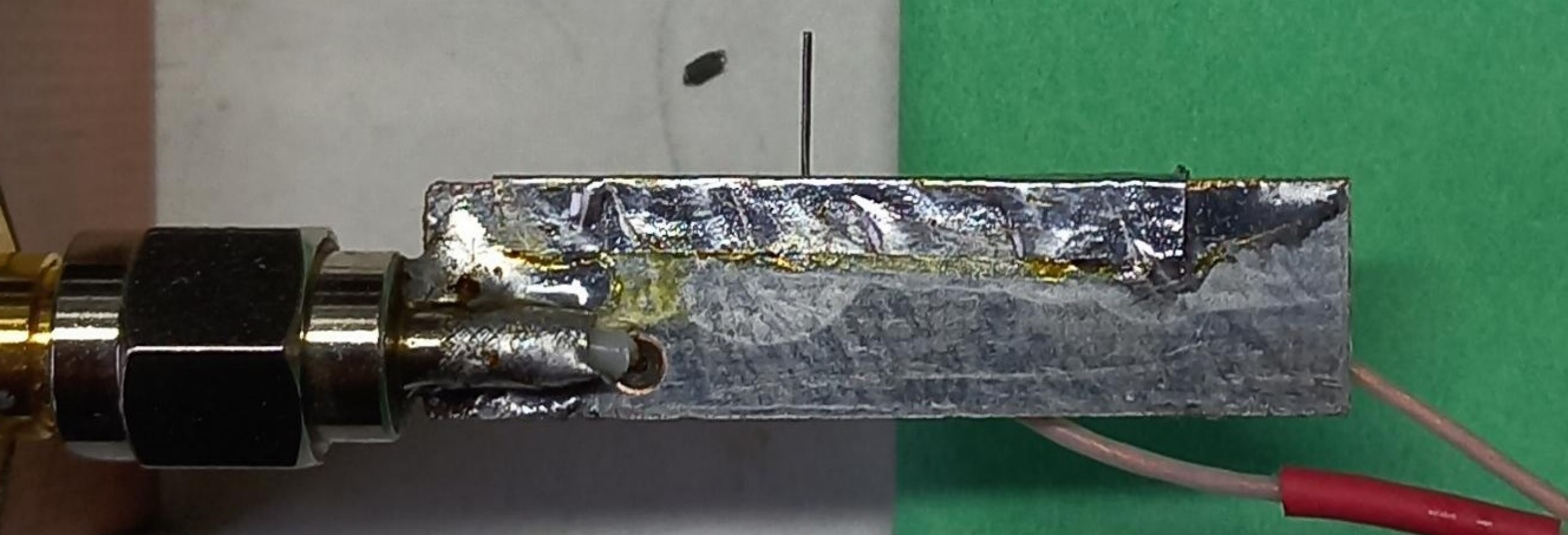

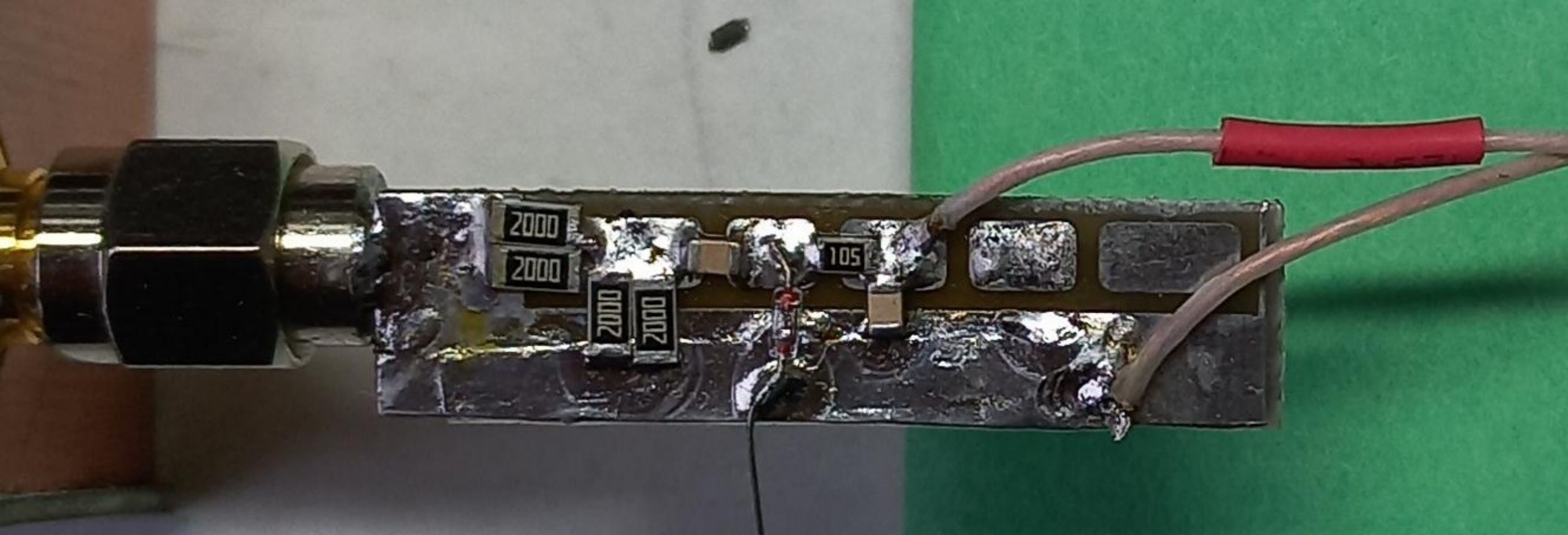

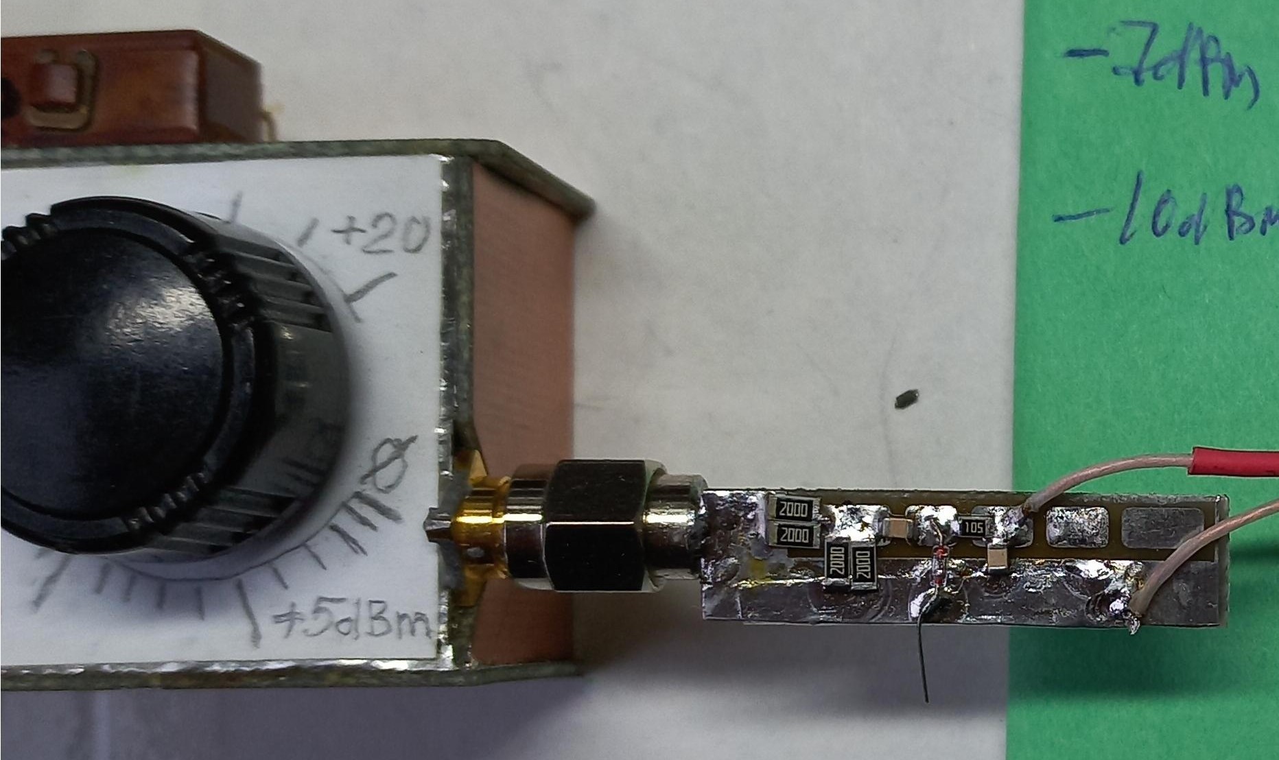

Датчик мощности подключается к мультиметру

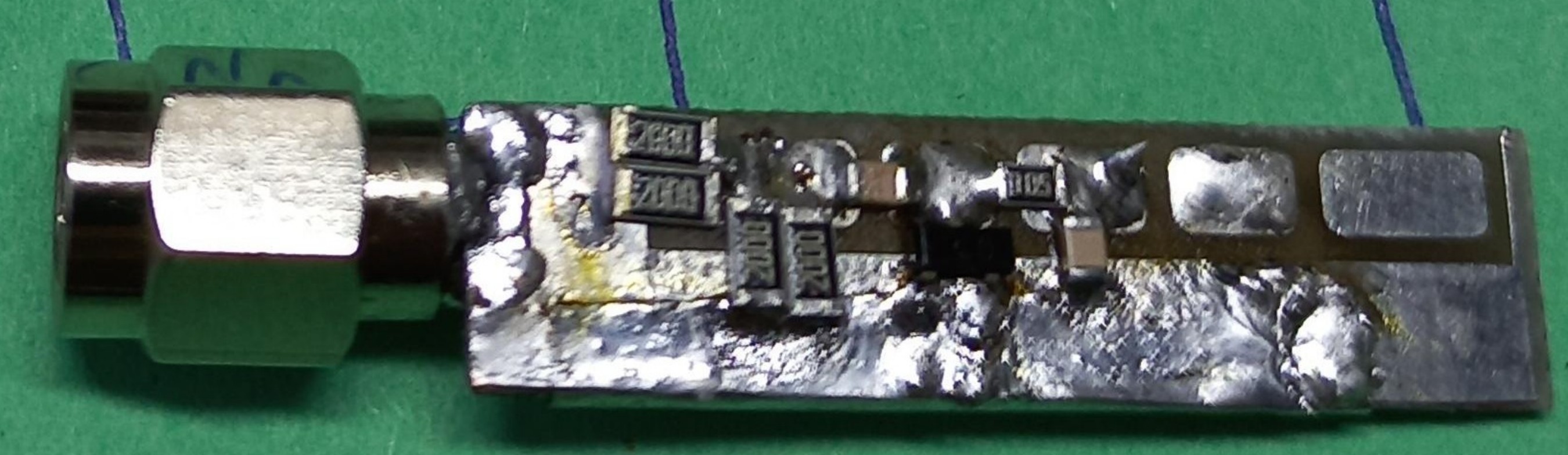

Край платы по корпусу обшить фольгой

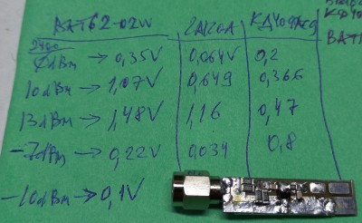

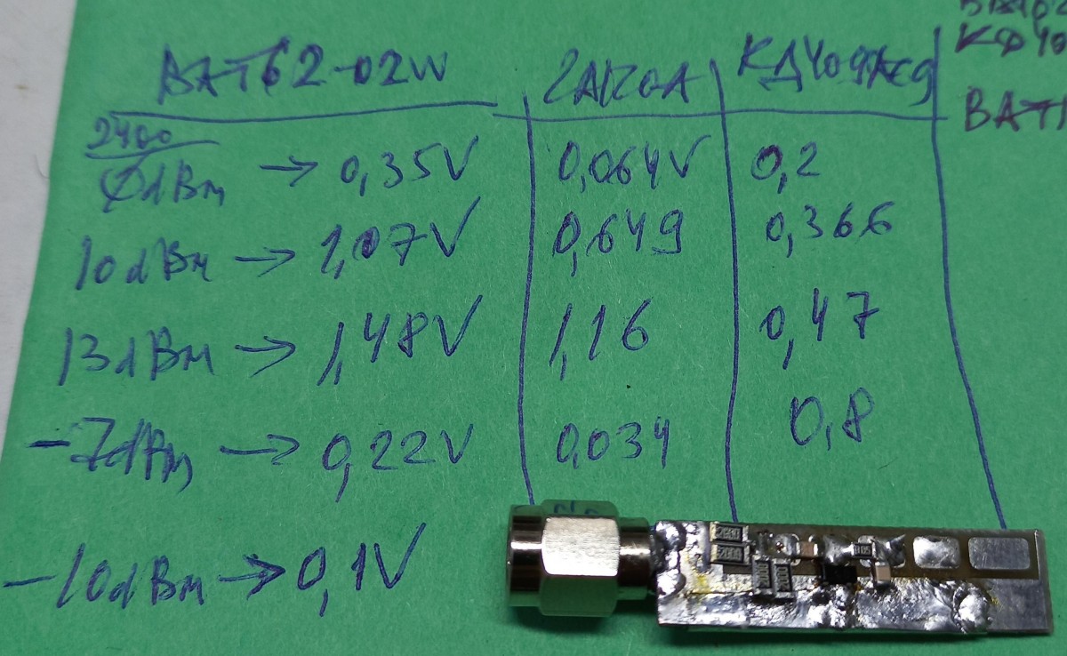

Проверен на 2400МГц
Выше +15dBm характеристика становится практически линейной
Проверен с диодами:
- BAT62-02W, Uобр.<=40V, выдержит до 12Вт и до 11ГГц,
- 2А120А, Uобр.<=40V, выдержит до 2Вт и до 11ГГц,,
- КД409А9, Uобр.<=40V, выдержит до 12Вт и до 6ГГц.
Возможно использование других диодов, Д602, Д18, даже самых древних СВЧ.
Для работы до 5760МГц можно использовать плату из FR4-0,5мм,
для работы на 10368МГц лучше использовать ROGERS, DUROID или обрезок платы от испорченной LNB на 10ГГц. Там уже имеются дорожки 50 Ом.
Максимальная мощность – 1Вт, кратковременно, 30 сек – до 2Вт.
Калибровку мощности можно сделать от генератора, например Г4-107.
Потом сделать табличку:
- показания мультиметра при 0,1Вт,
- показания мультиметра при 0,5Вт,
- показания мультиметра при 1Вт и другие, нужные уровни мощности.

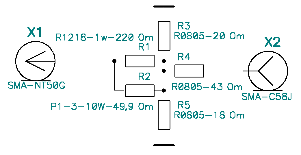

Для измерения более высокой мощности лучше использовать аттенюатор
Тогда табличку модно расширить до 10Вт и т.д.

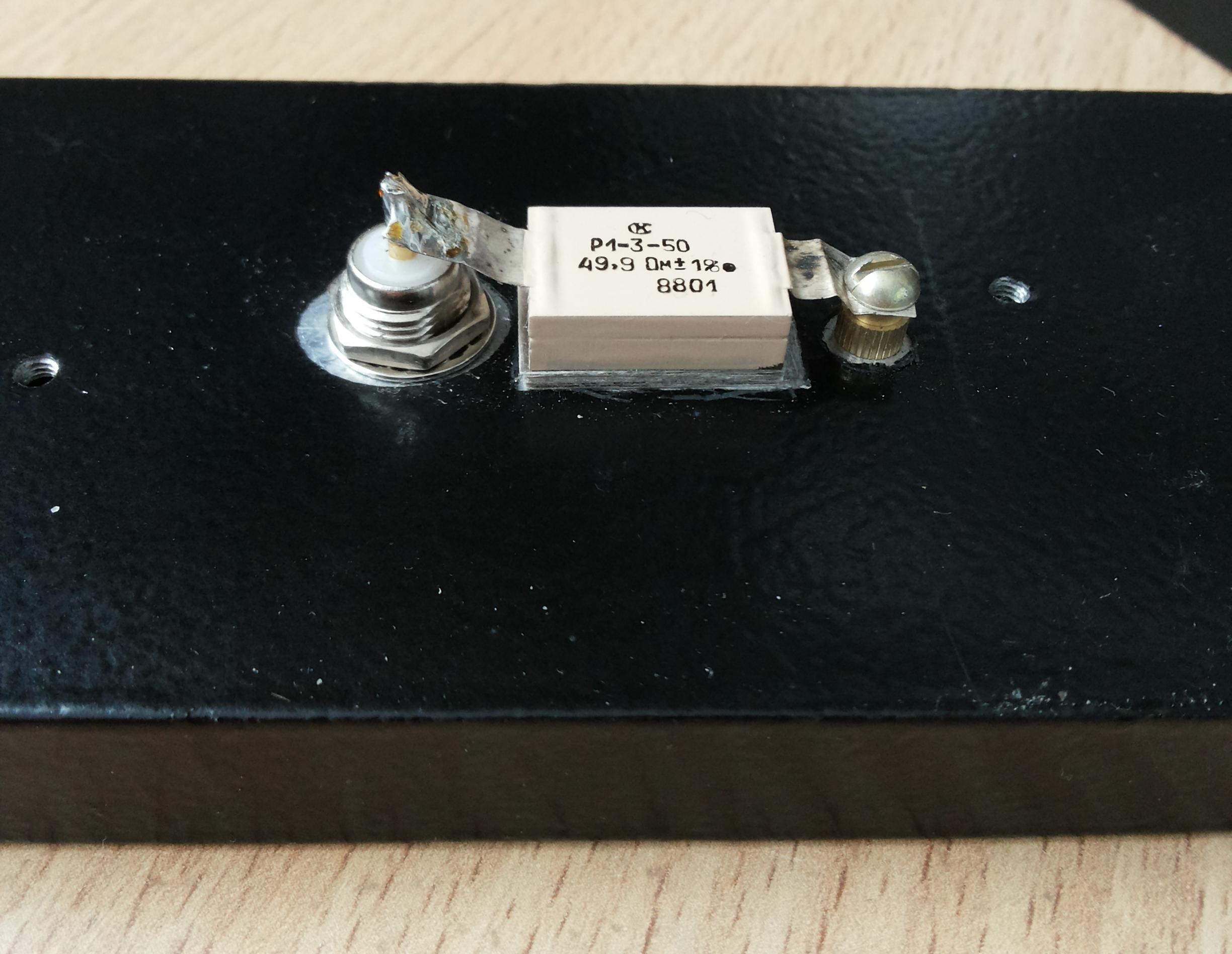

Поступил вопрос: где взять резисторы 49,9 Ом Р1-3?EU2AA писал(а):Для измерения более высокой мощности лучше использовать аттенюатор
Ответ: на Общее собрание 3 декабря 2022 года привезу коробку таких, и на 50Вт, и на 25Вт, и на 10Вт.
Хватит всем.
