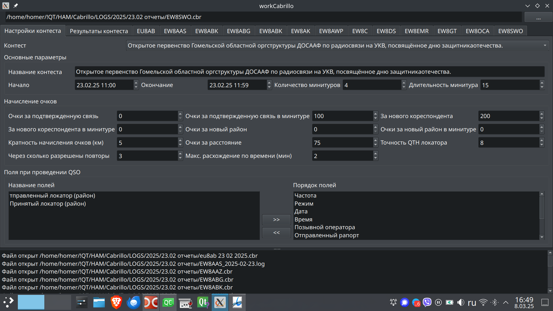

Всем доброго дня!
По наличию времени и сил занимаюсь разработкой программного обеспечения для обсчета результатов соревнований на КВ и УКВ. На данный момент ПО реализуется в виде программы для ПК с графическим интерфейсом, в перспективе должен получиться онлайн сервис. (скрин программы в прикрепленных файлах)
Для обеспечения прозрачности обсчета результатов соревнований, по каждому участнику формируется подробный отчет, с информацией о связях и очках. (так же приведен в прикрепленных файлах).
Просьба к опытным коллегам: подскажите какую информацию, кроме той что представлена, стоит вносить в отчет? (Данный отчет сформирован по отладочной информации и не несет никакой информации о конкретном соревновании).

По одному скрин-шоту тут слабо понятно, что не так.
Загрузите любые 5-10 соревнований в открытом доступе разных и протестируйте.
Если ваши результаты сойдутся с официально объявленными, можно продолжать.

Вопрос не по скрину, он приведен чисто для информации, интерфейс будет перерабатываться. Главный вопрос в содержании отчета по участнику (прикрепленный pdf). Т.е. какую информацию, кроме той что есть, стоит в него добавлять.

Вы должны собрать всю информацию которая вам предоставлена.
Выходной отчет должен содержать всю информацию которая затребована и которой вы обладаете.
В каждом конкретном случае по разному, в результате сведенные очки и не засчитанные связи с указанием где и что не сошлось.

Вы смотрели прикрепленный к первому моему сообщению PDF файл?

Смотрел, два раза. Ошибки обычно пишутся в отдельный файл.

Видел такие варианты, но плодить огромное количество файлов не хочется. Ладно, спасибо за ответ, может еще кто нибудь напишет свое мнение.
