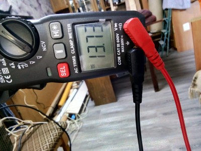

Дополнение, поднял напряжение подобрал резистор. Сделал съемную фишку на разъем.

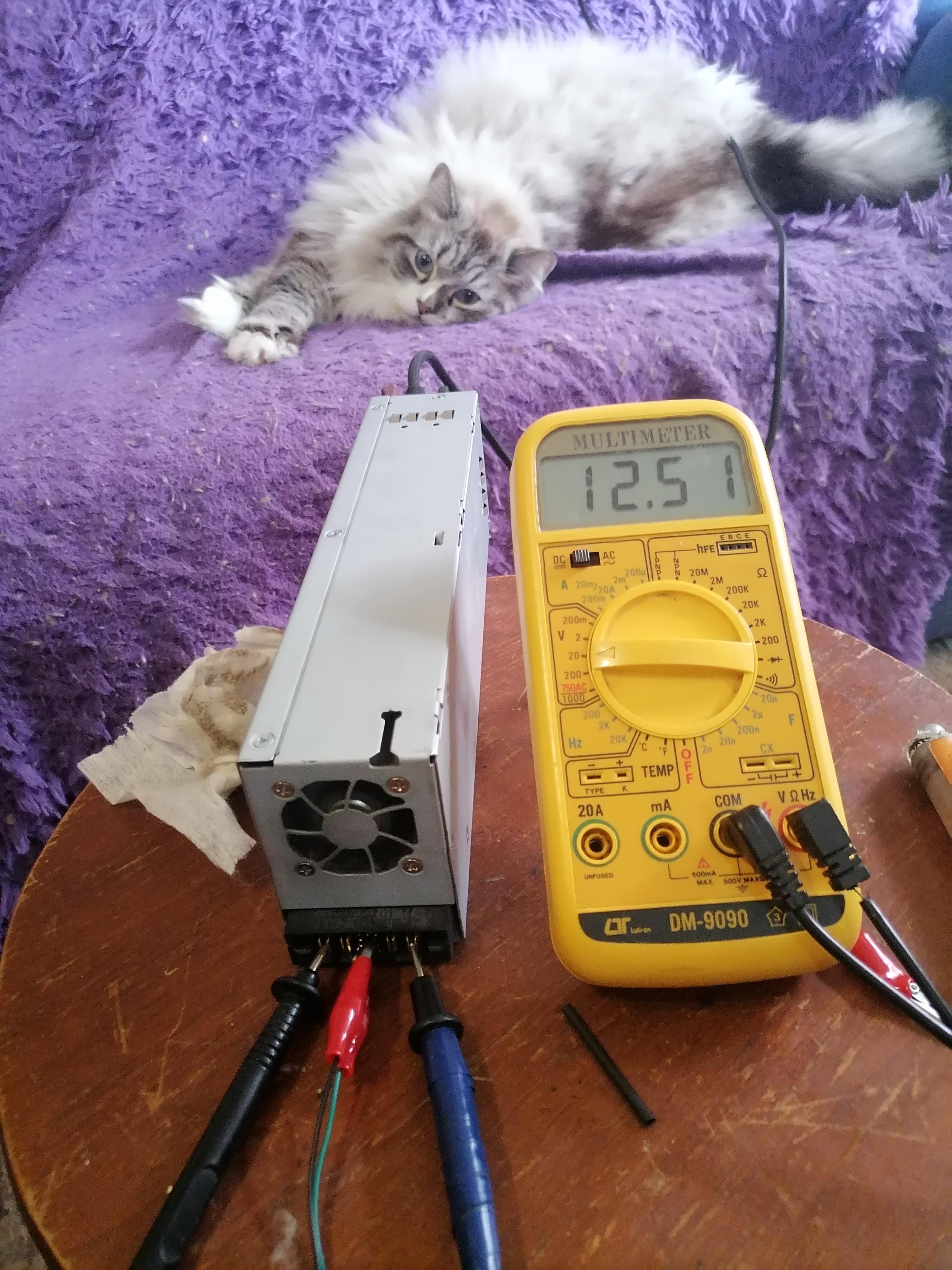

Тестируем с котом
Тестируем с котом

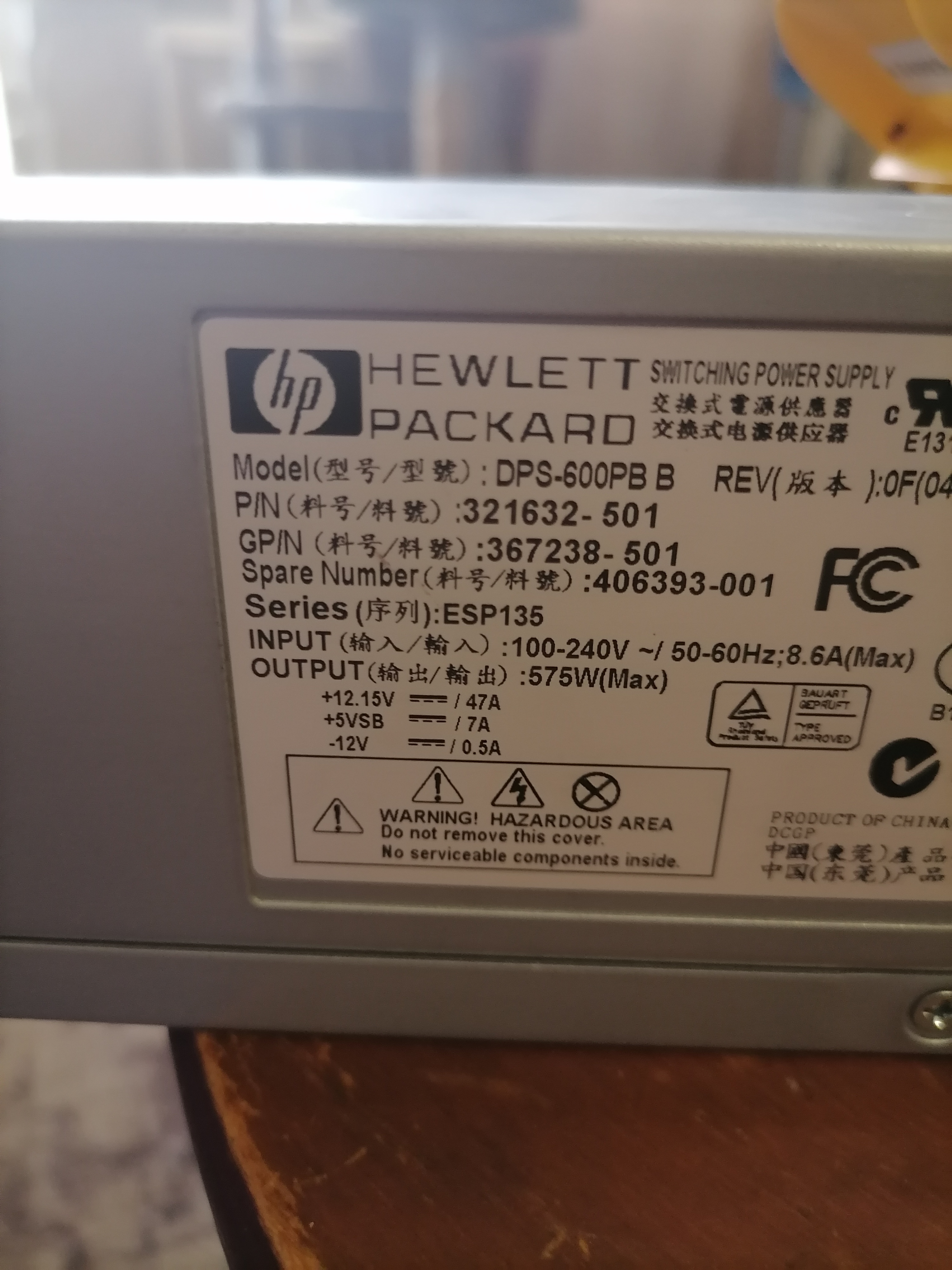

Этикетка
Этикетка

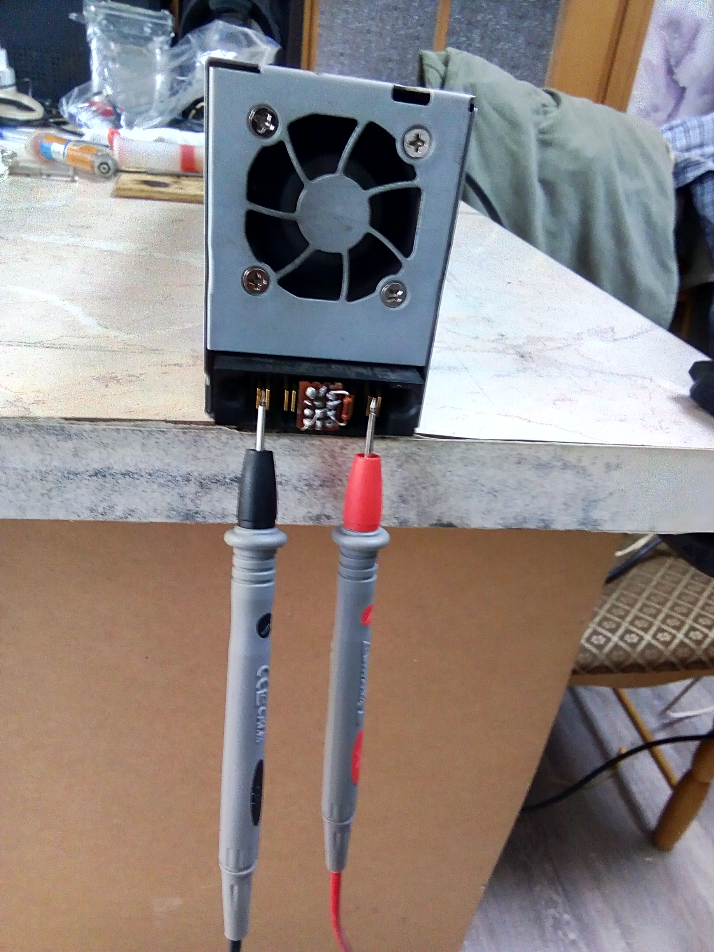

Съемная фишка на разъем
поднял напряжение подбором сопротивления впаянного на фишку
