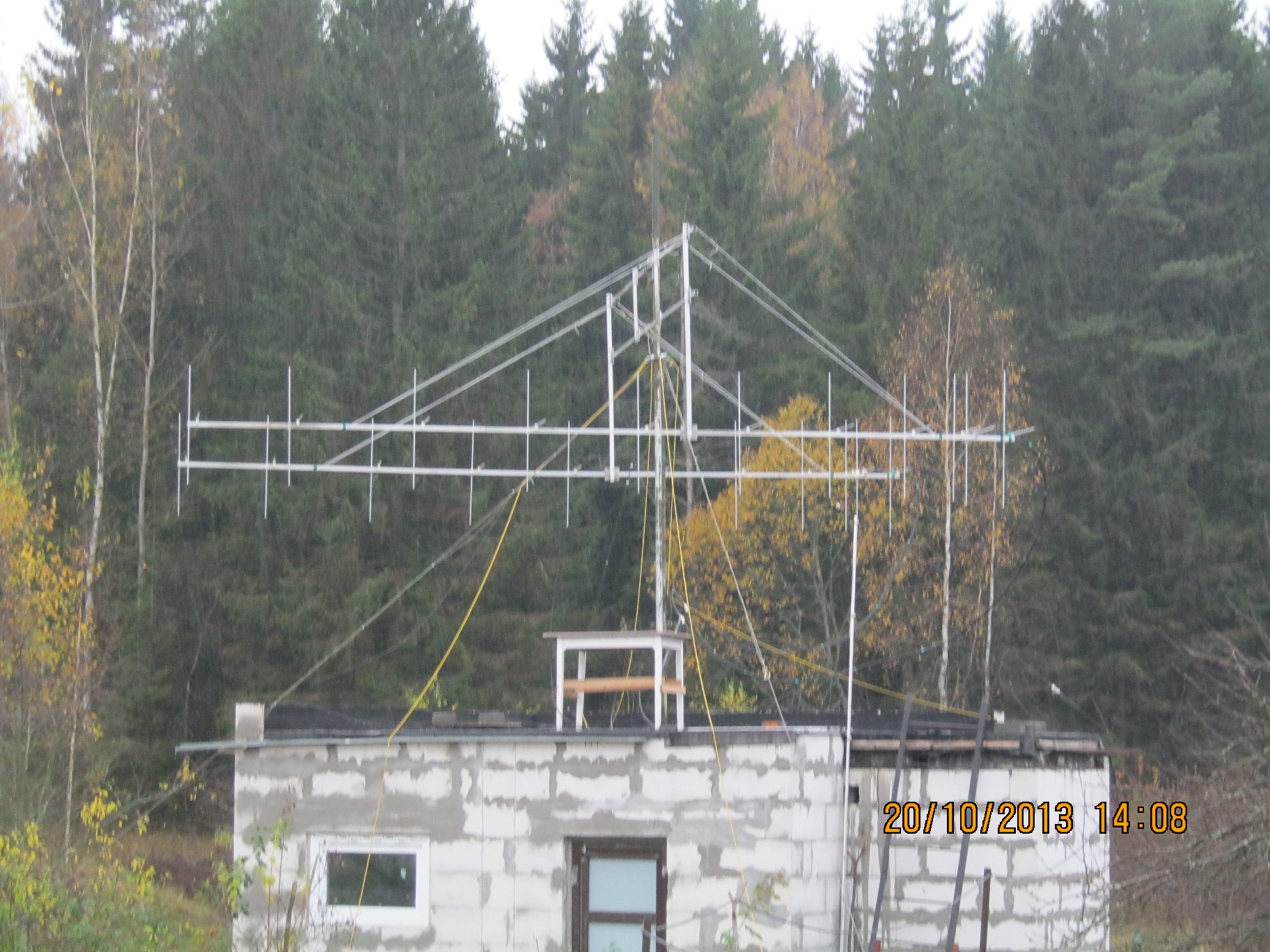

Re: Антенна RA3LE 10 элементов
Для полной картины. Сразу оговорюсь, что это не рабочая установка антенны, а только для проверки!!!
Если бы носил шляпу, снял бы!EW1MU писал(а):Заключительная фаза во всей работе, сборка антенны по месту.По времени на фото можно судить о времени сборки антенны, с учётом затрат на фотографирование, подкручивания мачты под место монтажа. В нижнем левом углу хорошо видно на чём приходилось стоять и постоянно слазить и влезать на эту конструкцию. Так выглядят внутренности вибратора.
Успехов в продолжении.

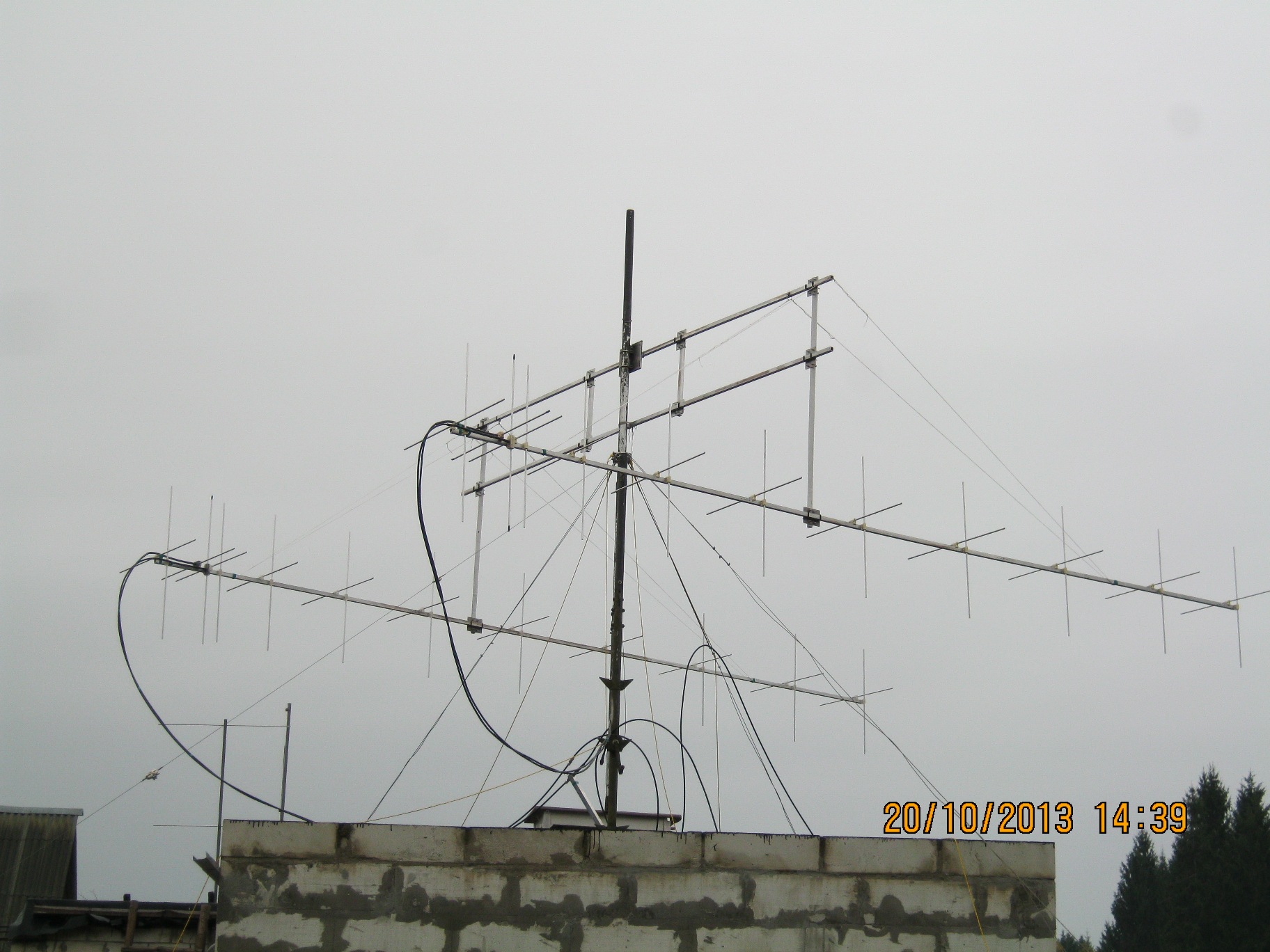

По просьбе EW1CD новые фото, что успел установить за выходные.
73! Дима.
ОбСУЖДАЙТЕ Валерий Петрович!73! Дима.
При добавлении антенн на 70 см и актюатора надо думать об увеличении диаметра мачты. Может перейти на стальную при том же диаметре. Верхнюю трубу фрейма попробовать из трубы 35 мм. Провис виден.
По-моему, он незначителен.EW1CD писал(а): Верхнюю трубу фрейма попробовать из трубы 35 мм. Провис виден.
Насколько я знаю, Дмитрий планирует закрепить штангу, которая будет поддерживать кабели, а это значительно разгрузит фрейм. Актюатор для элевации, так он по центру, как и антенна на 70см.
Пока хватит.
В очередной раз восхищаюсь его трудолюбием. Когда начиналась ветка, можно было подумать, что это очередной "пузырь". Сегодня - реальная антенна. Работал с ним в воскресенье, но снять диаграмму не удалось. Антенна находится на промежуточной высоте, к тому же, начался дождь.

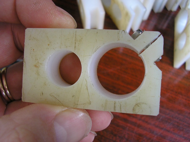

- Сообщения: 1444
- Откуда: KO13WP
Часть моих креплений наконец то готовы:

- Сообщения: 414
- Откуда: KO33RU
Добрый вечер, Иван!ew4vxc писал(а):Часть моих креплений наконец то готовы:
Что за материал?
Сергей
ex RC2AA, UC2ABT
ex RC2AA, UC2ABT
- Сообщения: 1444
- Откуда: KO13WP
Капролон. Вроде так. (похож на твёрдый полиэтилен)
- Сообщения: 414
- Откуда: KO33RU
Спасибо за информацию, также когда-то использовал. Успехов Вам!
ex RC2AA, UC2ABT
ex RC2AA, UC2ABT
- Сообщения: 645
- Откуда: KO13WQ
Ваня а что за второе отверствие?:) первое - бум, а второе для чего???
ЕW4RF 73:)
ЕW4RF 73:)
- Сообщения: 1444
- Откуда: KO13WP
Проветраж(шоб не потело
Может ещё кантики спилю - легче и глаже

- Сообщения: 1444
- Откуда: KO13WP
Под элемент подушка из быстрой эпоксидки(вместе с ним),сверлится одна стенка эл. и бруска + вытяжная заклёпка.
Крепление вибратора разборное(как литые ранее на фото),отдал чертежи и сейчас в процессе изготовления.

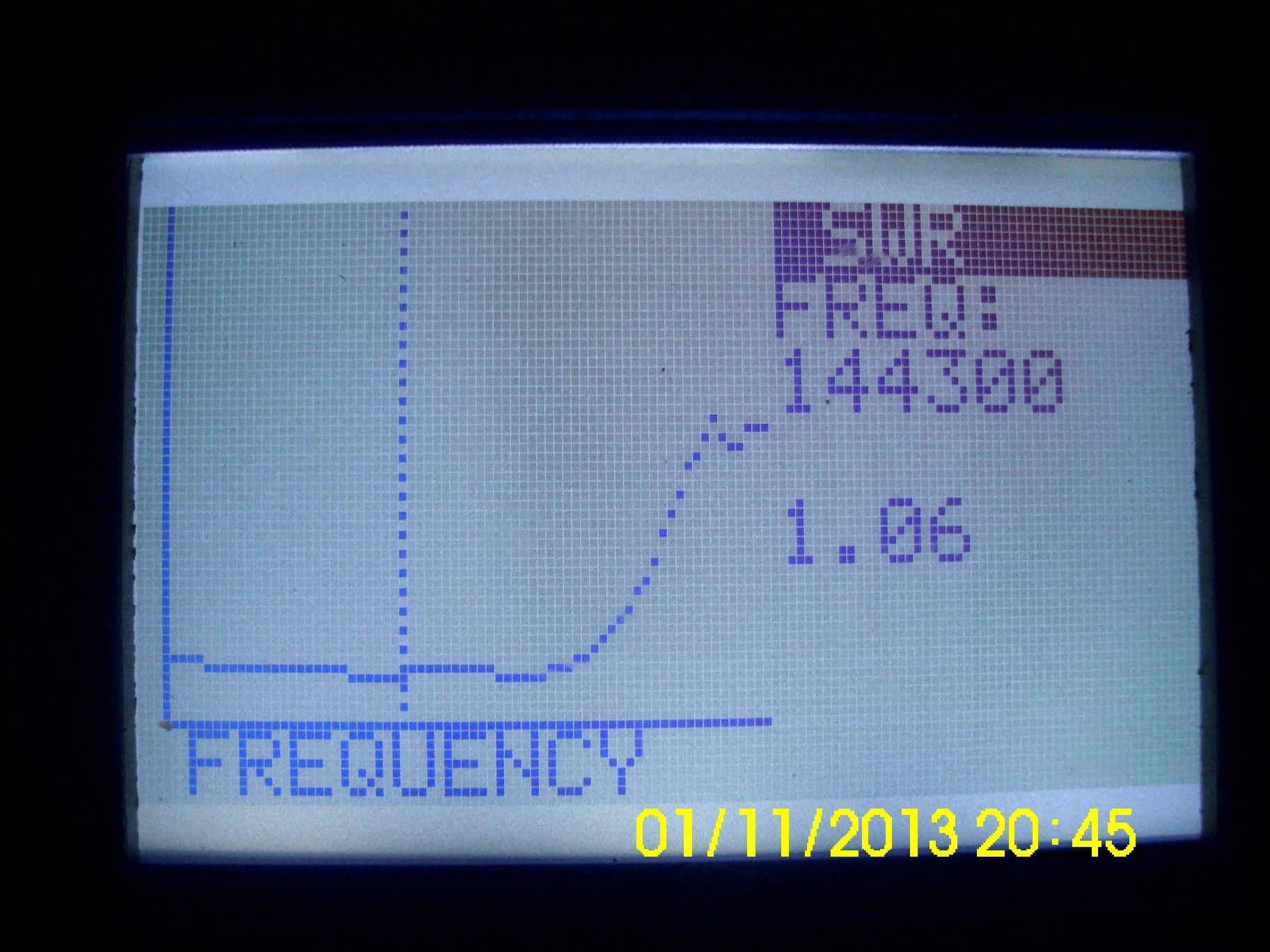

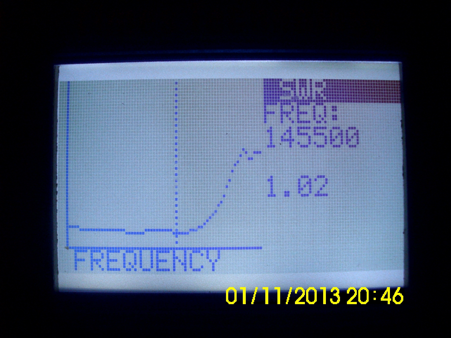

Добрый день форумчане!!!
Готов подвести итог всей проделанной работы по антенне Валерия Ивановича RA3LE LE2E00S6.
Начну с того, что я выехал в среду 11.12.2013г. после работы на дачу, для участия в метеорном потоке, диапазон 2м был девственно чист. В четверг вечером обратил внимание что ниже по частоте идет, прямой, мощный сигнал, который я принял как местную станцию, но перестроившись по частоте декодировал YL, тропо-подумал я, идиот- подумало тропо!!! Так же тропо проходил RU1AF.
Перейдя на 144.300 отвлёкся от потока и начал работать SSB с Калининградом и Польшей, станции шли на 59.
В пятницу 13.12.2013г. ветер разогнал тучи и показалось солнце, выйдя на улицу для перекура и понежиться в лучах оного, вдруг вспомнил про рекомендации Уважаемого Валерия Ивановича RA3LE и побежал к трансиверу, благо всё включено для проверки. Направив антенну в сторону солнца получил прирост шума с 0db до 5db по программе WSJT, напомню, эфир очень чистый, трансивер TS-790, LNA и горизонтальный стек 2х11. С отключённым МШУ прирост составил 2db. Солнце находилось с элевацией 8 градусов. В субботу примерно с 01-00 UTC начал появляться периодический треск по диапазону доходя до уровня S7 S9. В субботу днём диапазон 2м был уже ШУМНЫЙ, а небо чистое и я решил повторить процедуру с солнцем, фото прилагаю, прирост шума солнца составил 3db-4db по WSJT. К вечеру в потоке стало совсем грустно, а в окно ярко светила луна и рука потянулась к кнопке на поворотке, направив антенну на луну, полез в чат, дабы посмотреть кто работает и на каких частотах. Каково было моё удивление когда я увидел и услышал RK3FG с сигналом -20db, на другой частоте так же уверенно принимал UA3PTW -15db, затем IZ1GZA -19db. На вызывной частоте ZL2ADU, перестроился в конце сеанса, не принял позывного, а далее так же стабильно принимал всю процедуру EME QSO, так что утверждать не буду он это был или вторая станция.
Честно признаюсь, грешен, каюсь, ну не выдержал, и на своих 38W выходной мощности попытался ответить на CQ RK3FG, который затем 5 раз давал QRZ, а UA3PTW 3 раза давал QRZ пока его не вызвал IZ1. Хотя данный факт совсем не говорит о том что они видели моё "присутствие" на луне, может у них так положено!
Сильно прошу прощения за такой офтоп, но эмоции прут через край и не всегда за один выезд можно получить столько разнообразных ощущений.
Самой антенной ОООООЧЕНЬ доволен от начала проекта до его логического завершения, за что ОГРОМНОЕ СПАСИБО Валерию Ивановичу RA3LE за его прекрасные антенны и те советы которые он давал нам на этом форуме.
Какие получились результаты-удовлетворительные- хорошие- отличные, судить вам, лично для меня результат ОТЛИЧНЫЙ!!!
Выкладываю фото, в том числе и замеров прибором Т-100. Прибор подключён к концу кабеля у трансивера т.е. показания стэка 2х11ел + 15м кабеля. По пункту проверки КСВ на передачу проверить пока нечем, но могу сказать одно по индикатору отдачи мощности трансивера разницы между показаниями на нагрузке 50Ом и антенной не заметил.
