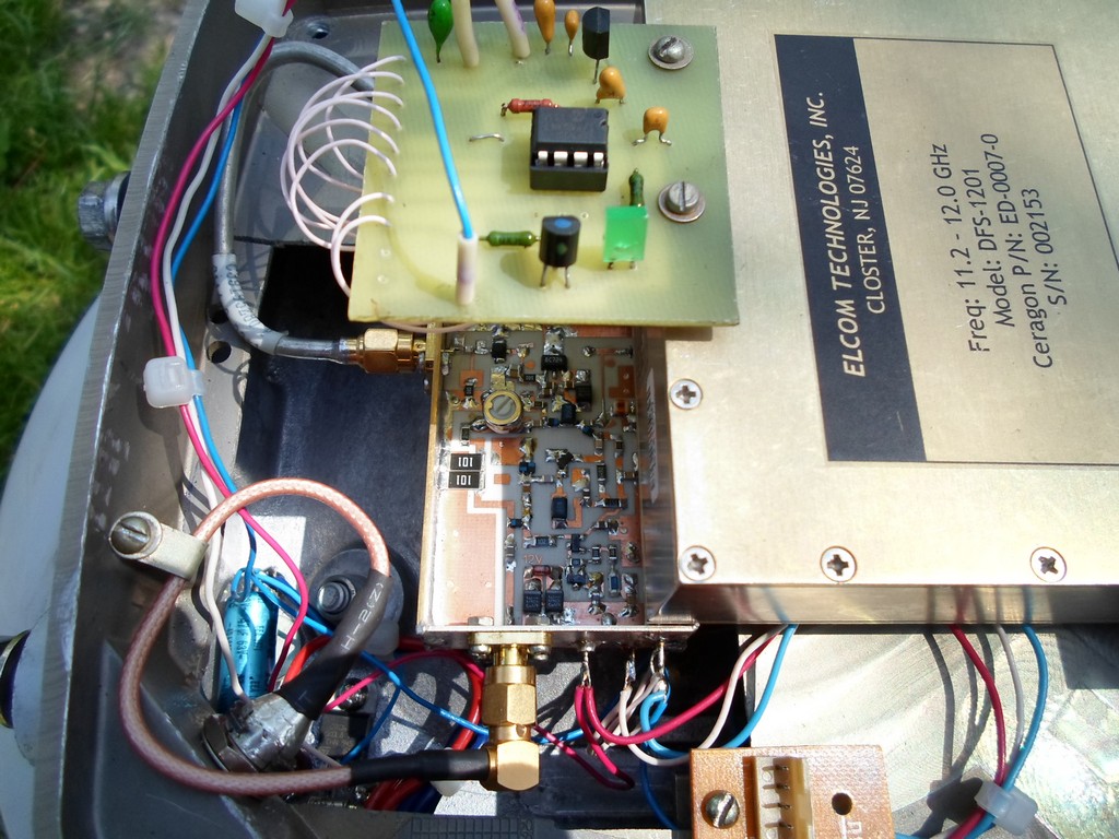

Тогда удалось провести первое QSO между EW-LY на диапазоне 24GHz. Работали мы в группе с Анатолием,EU6AF из квадрата KO35JC. Использовался самодельный трансвертер,который я изготовил, используя публикации DB6NT. Все собрано на небольшой плате из RO4003. На ней смеситель(диоды BAT15-03W),УПЧ на BFG540 и коммутатор RX-TX . В качестве LO использовался синтезатор ELCOM DFS-1201,который легко программируется под нужные частоты в диапазоне 11.2-12.0 GHz.

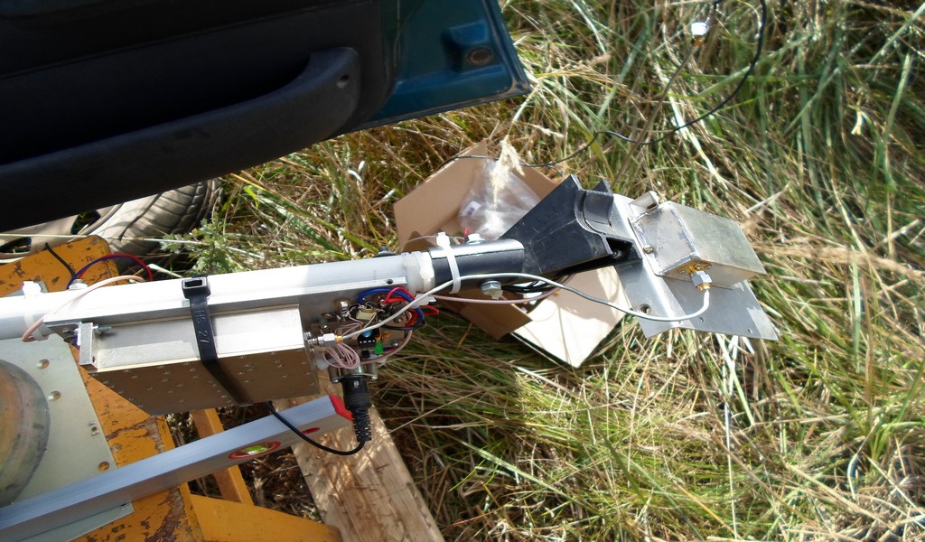

На 47GHz использовал самодельный трансвертер, который собран по схемотехнике DB6NT, но немного проще из-за применения современных транзисторов и отсутствия слесарных работ.Трансвертер собран на плате из СВЧ материала RO4003 на которой находятся : умножитель на NE3517, ФВЧ(самодельный отрезок волновода) и смеситель на диодах BAT24-02LS. Выходная мощность на 47GHz около 0.1mW(-10dBm).
