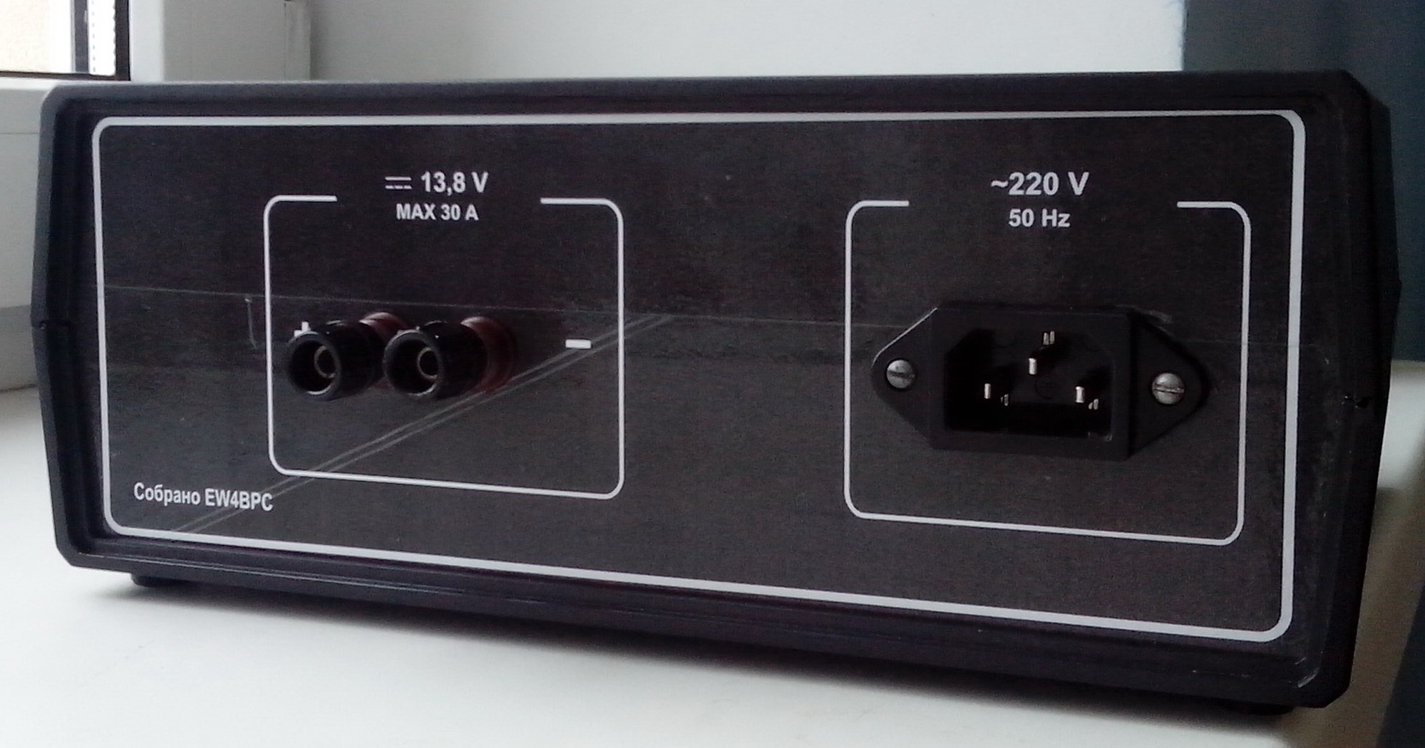

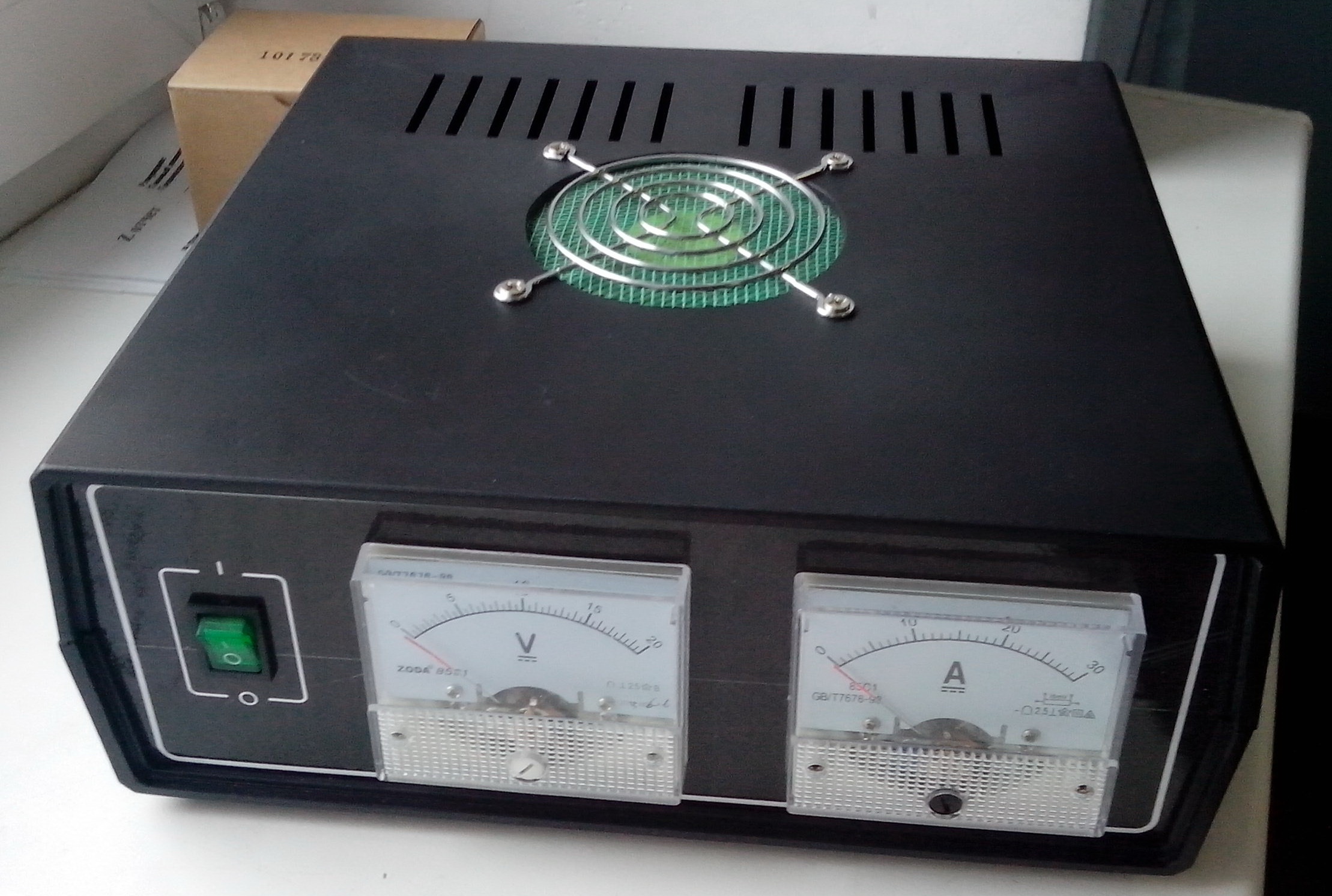

Ну вот и я закончил сборку данной конструкции. С момента зарождения идеи до финиша прошло 2,5 месяца. Это потому что вся комплектуха неспешно добиралась к нам из Китая почтой. В Беларуси приобретены только корпус и куллер.
За идею спасибо EU4DGC. За консультации и практическую помощь в сборке выражаю благодарность EW4DW и EW4DX.
Сразу оговорюсь, что склонностей к аппликации у меня небыло еще с детского сада, поэтому на вид лицевая и задняя панель не очень. Но на работоспособность это никак не влияет :-) .
Вид спереди
Вид спереди
Вид сзади
Вид сзади
Сверху
Сверху
Потроха
Потроха

Вот это здорово. :bra_vo: :co_ol: :co_ol:
Молоток наше дело живет и процветает. :-) Видел видео как работает на лямпочках. :co_ol:
Честно, Саша, подсмотрел у тебя,как более грамотно (технически) подписывать разъемы питания.
Буду использовать твои наработки в последующих разроботках.
Конструкция очень понравилась. :bra_vo: :bra_vo: Понравилось, что ты пошел своим путем в создании лицевых панелей.
Ну и долгой и плодотворной работы, твоей конструкции.
И главное. Ведь всегда есть поле для модернизаций и усовершенствований.
