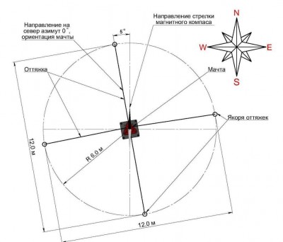

При ориентировании антенн надо помнить о разнице в направлении компаса и истинном направлении на север. У нас соотношение небольшое, около 5 градусов, но вдруг это кому-нибудь пригодится....

Почти что да: 7,3*Е
