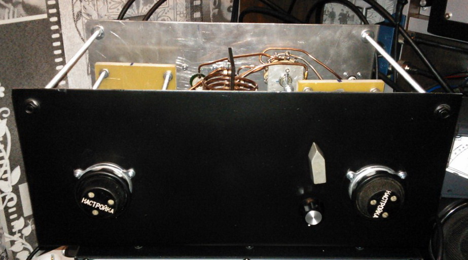

Самодельный Z-match (симметричный тюнер). Выдержит даже 3 кВт. Себестоимость меньше 50 трамповLY3CU писал(а):такои тюнер стоят 1,5 кватт 800 баксов !

- Сообщения: 2609
Re: Согласующий трансформатор для Дельты на бинокле
Теперь всё понятно.

- Сообщения: 450
Это не Z-match, а симметричный L-тюнер.LY3CU писал(а): во во ! вот ето бомба,ето моя мечта такую вещ иметь.но я куплю зоводскои PALSTAR BT1500A его цена 800 трампов
Z-match хорош тем, что имеет скользящие контакты только в конденсаторах, катушка в нём впаяна намертво. При этом перекрывает все диапазоны.
У меня когда-то был T-тюнер MFJ-971 для FT-817, и я без всякой жалости его переделал в Z-match, установив двухсекционный конденсатор и выбросив переключател индуктивности. Работает расчудесно!

- Сообщения: 101
- Зарегистрирован: 14 ноя 2009 15:11
- Откуда: Minsk
Так точно !EU3EU писал(а): Z-match хорош тем, что имеет скользящие контакты только в конденсаторах, катушка в нём впаяна намертво. При этом перекрывает все диапазоны.
Есть еще один нюанс : необходимость переключения числа витков катушки связи на разных диапазонах из-за большого различия импедансов .

- Сообщения: 2609
Я бы так не делал. Линия будет в непосредственной близости от 1/2 полотна антенны.
Будет косить антенна и линия.
Ромас, ты же сам всё прекрасно понимаешь. Очень всё близко, плохо это.
Линия будет влиять на антенну, антенна будет наводить поле на линию и соответственно линия будет забирать часть энергии от антенны.
А вот это правильно !EW3MM писал(а): В итоге я вообще отказался от двух-проводки и перешел на резонансные одно-диапазонные антенны.
