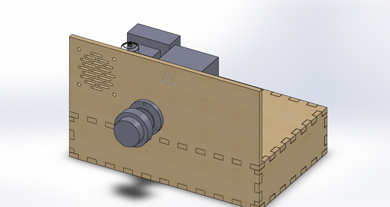

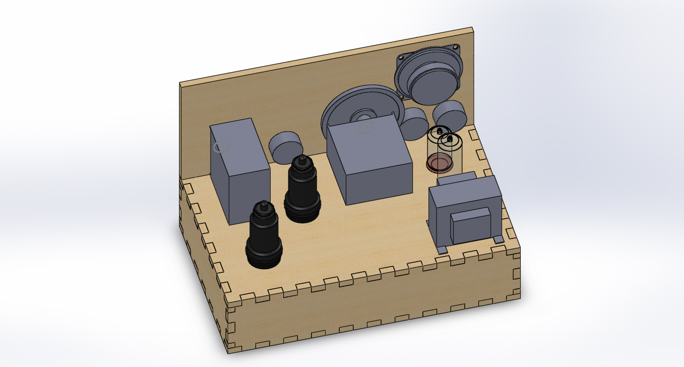

всем привет, давненько наблюдаю за темой про регены, особенно нравится исполнение конструкции автора темы, появилась возможность собрать похожий реген, начал потихоньку собирать детали, рисовать корпус регена в солидворксе, планирую вырезать на чпу. появилось несколько вопросов: по замедлению верньера через передачу у меня получилось 1:150 это не перебор? и второй по дросселям, можно ли изготовить подобные самому?

и пара эскизов будущего регена.

Зарегистрирован: 28 окт 2014 22:43
Re: Регенеративный Приёмник на Лампах,,MORGAN,,,
Сообщение paralaxx »
Спасибо! рисование идет полным ходом...

Привет отлично получается :ni_zia:
осталось немного и можно будет вырезать...
