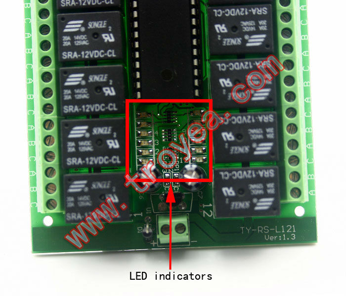

Не совсем "своими руками", но всё же. Что думаете по поводу конструкции на базе этого дэвайса?
http://www.ebay.com/itm/12V-12Channel-R ... 3cd30e9dcc

EU4AX писал(а):Не совсем "своими руками", но всё же. Что думаете по поводу конструкции на базе этого дэвайса?
Иитересный девайс. Есть несколько соображений.
1. RF в названии имеет отношение только к дистанционному управлению.
2. Реле - автомобильные, Songle SRA. Контакты AgSnO2, что для ВЧ не совсем хорошо (лучше бы золото или хотя бы AgCdO2). Но 100 Ватт потянет запросто, а полкило на 28 МГц уже вряд ли.
3. Подозреваю наличие слишком большой ёмкости между катушкой и контактами. Об этом косвенно свидетельствует и контакт коромысла реле, который вынесен в самый дальний конец корпуса между выводами обмотки. Надо бы вскрыть такое реле и посмотреть. Пригодные для ВЧ релюшки обычно имеют компактную контактную группу и пластиковую тягу от якоря к коромыслу.
4. Разводка кабеля от станции, по кругу на множество релюшек, даст хорошую такую индуктивность. Которая с паразитной ёмкостью релюшек может даже где-нибудь в резонанс войти. КСВ немного ухудшится по-любому, но если от станции до коммутатора кабель не больше нескольких метров, то ничего страшного.
5. Думаю, устройство очень даже пригодно на НЧ диапазонах для дистанционной коммутации элементов согласющего устройства или для переключения ДН антенн на 160-80-40. Судя по всему, каждое реле включается и выключается независимо. Вполне можно реализовать вручную управляемый антенный тюнер. ;) Можно решить извечную проблему с широченной восьмидесяткой. Вот только как организовать обратный канал, чтобы увидеть, какое из 12 реле включено? Есть ли в пульте лампочки под кнопками?

http://www.aliexpress.com/item/12-CH-Wa ... 87598.html
This receiver board has different mode for learning different key:
learn the 3 key, 1- 12channel will be Momentary;
learn the 6 key, 1- 12channel will be LATCH;
learn the 9 key, 1- 12channel will be TOGGLE;
learn the 12key, 1- 6channel will TOGGLE and 7-12 channel will be Momentary.
how to clear codes from receiver board? put in 12VDC,press the learning button on receiver board for 5 second,the learning LED will be lighted and go out.
how to change mode? this receiver board is to learn different key for changing. before changing,the codes they were saved on board must be cleared.
what is momentary mode:
Press and hold key of remote control,relay will be On; Release key ,relay will off;
what is Toggle mode:
Press key of remote control,relay will be On; Press again,relay will be off;
what is Latch mode:
when press the key of 1,CH1 relay will be on;when pree the key of 2,CH2 will be on,CH1 will be off;by parity of reasoning..."
