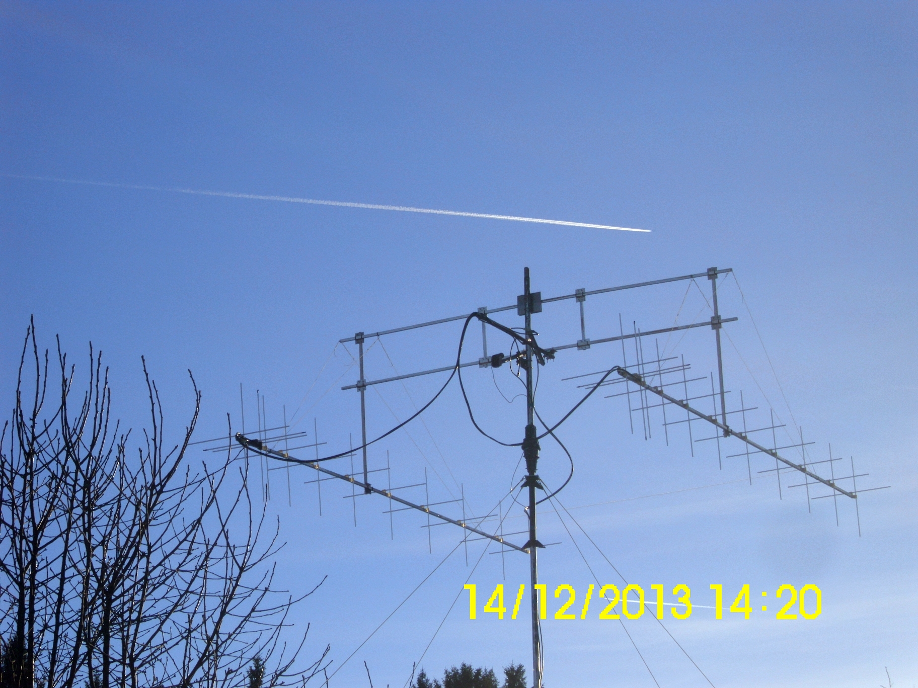

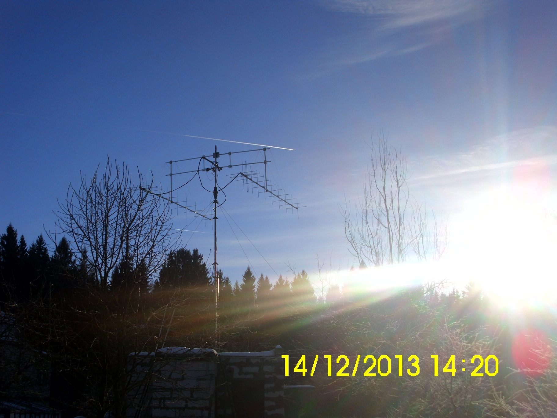

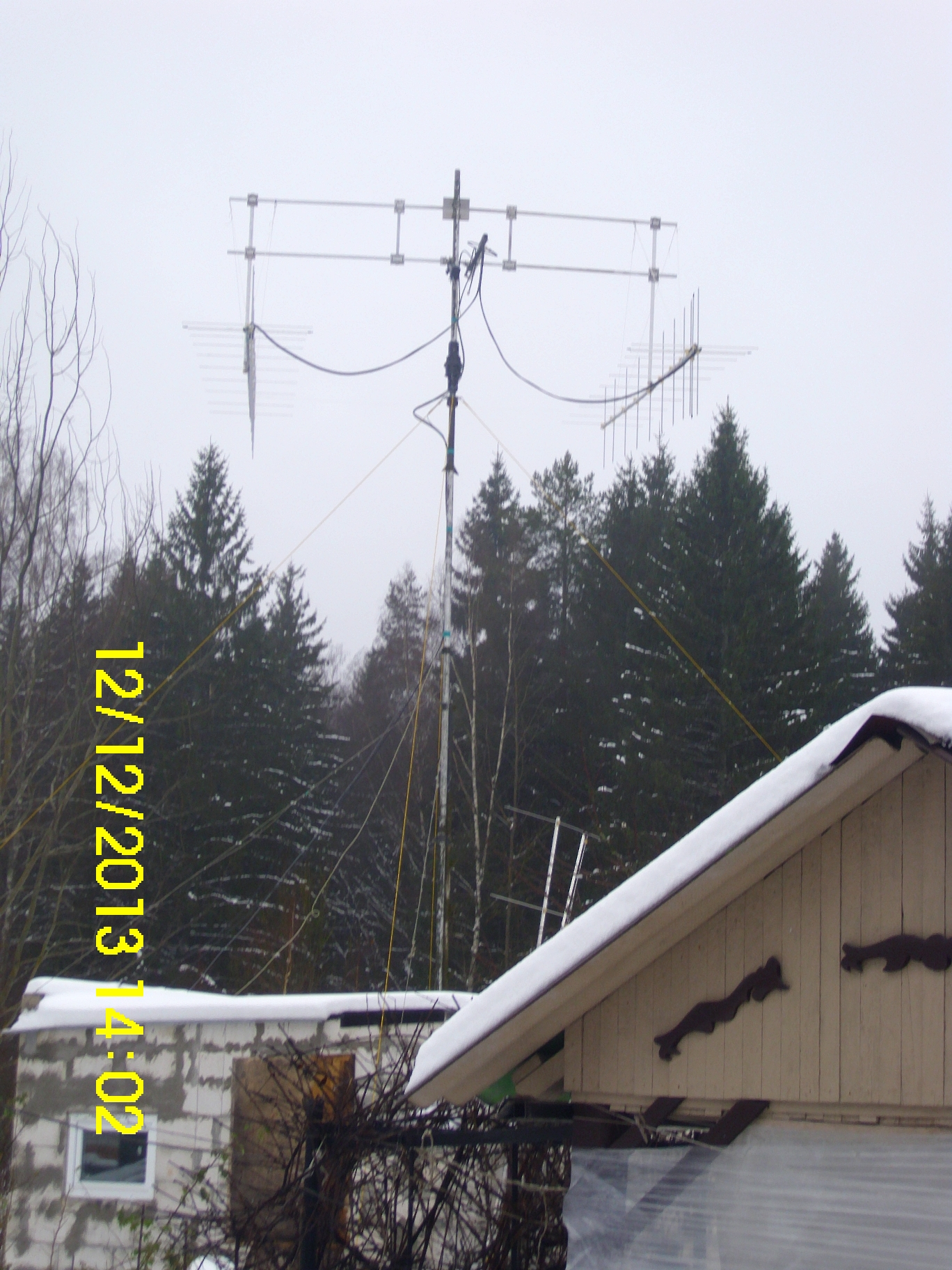

В продолжение ещё фото.
Мороз и солнце день чудесный..., а эфир шумный!
С Уважением EW1MU Дима 73!!!

Поздравляю Дима, отличный результат!
Осталось доделать РА на ГУ74 и можно активно отмечаться на Луне.
Сергей

Молодец Дима!Молодой однако.Пора приниматься за усилитель мощности.Тем более, что осталось совсем немного над ним поработать :bra_vo: 73!

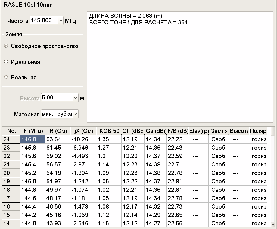

Вбил данные по этой антенне в MMANA, был приятно поражен схожестью заявленных и полученных результатов.
Не то, чтобы я не доверял другим программам, отлично понимаю, что все программы считают по разному,
просто хотел проверить и оценить расхождения, которые оказались минимальными. :co_ol:
