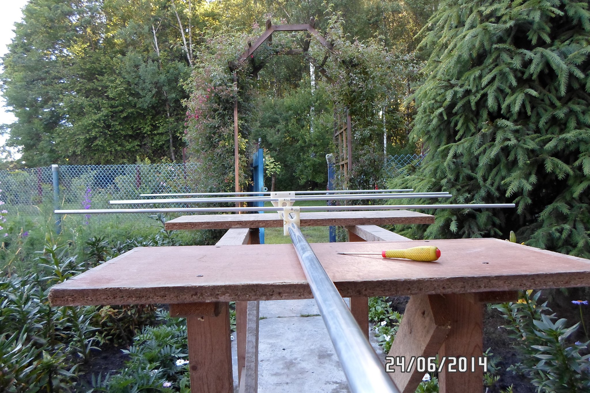

Наконец построил LE2E88S3,погонять долго не смог(прибежала соседка через 3 минуты-новости ей помешал смотреть
),в FM участке КСВ 1,1-1,2
На Полевом Дне обкатаю. Огромное спасибо за расчёт антенны!
