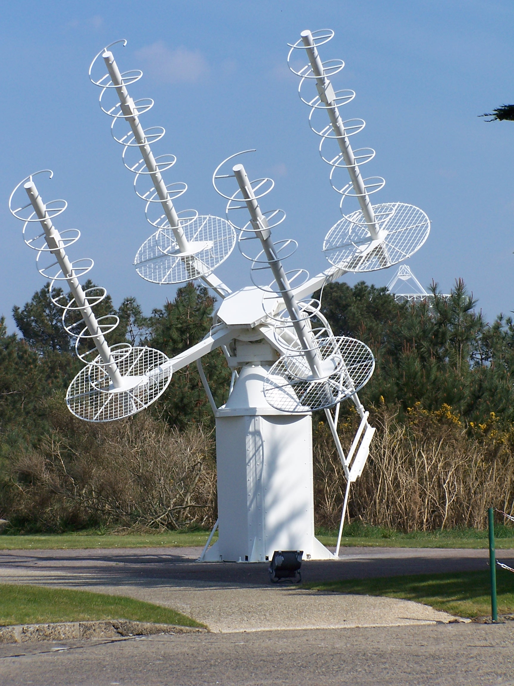

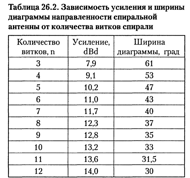

Виталий, самое интересное что все уперлись в яги, если разобраться повнимательнее приходишь к такому выводу что самое смешное, коффицент усиления яги, мы имеем только расчётный, и понятия не имеем про диаграмму. Да, не спорю, всё это можно померить, но какой ценой? Ценой экспериментов и огромной кучей времени не говоря про затраты на материалы. Много читал в разных справочниках про эту антенну, но нигде нет подробного описания, сплошные теоретические, математические расчёты. Практические применения, только для космоса. Такое чувство что эта антенна засекречена, для широкого круга. Пробовал её изготовить для Wi-Fi ещё лет 7 назад, когда бурно развивались ком. сети, результаты были просто великолепны. Все пишут что при линейной поляризации ослабление 3 dB ну и что нам стоит намотать лишний виток? Никто не задумывается а сколько dB мы теряем на согласовании в ВК? Или скажем на тех же самых разъёмах? И т.д. Волновой канал изготовить легче чем спиральную, но те плюсы которые мы получаем при использовании спиральной антенны перекрывают сложность изготовления и затраты. А при дальнем прохождении на УКВ или работа с мобильной станцией, бог его знает с каким углом к нам придёт отражённый сигнал, а для спирали это будет 3dB QSB будут отсутствовать или будут незначительны. При той полосе которую обеспечивает цилиндрическая спираль её можно через колено гнуть Hi! и разброс геометрический может достигать 100% а волновой канал? Практически ВК невозможно выдержать с точностью до миллиметра, промоделируйте в программе MMANA измените расстояние на 1 мм и посмотрите как уйдут параметры всей системы в целом. Как писал один американец после использования спиральной антенны для работы со спутниками он напрочь отказался от кросс яги. Вот хотя бы по этим причинам я остановился на данной антенне. Ниже привожу скрыны из справочников.

Антенна NASSA

Вот ещё
.jpg
