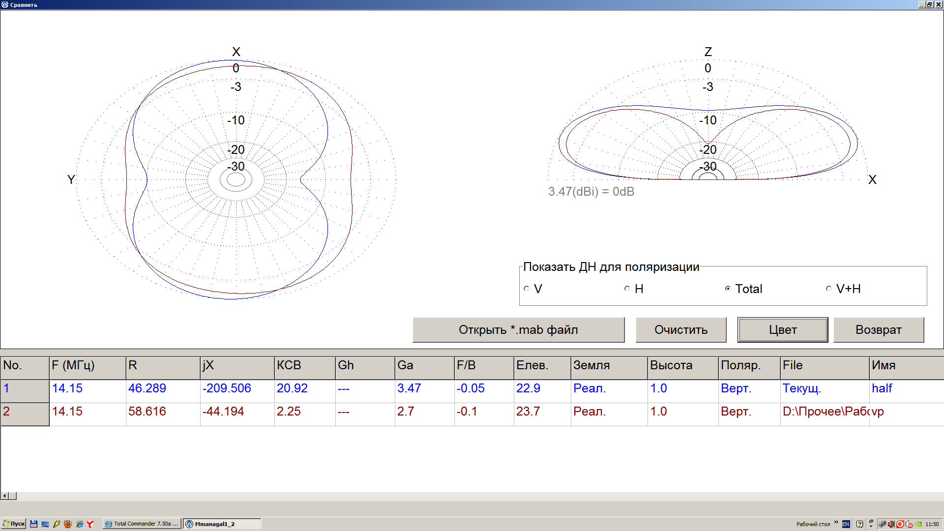

Быстренько нарисовал в ммане VP2E на двадцатку, верх 7.3 метра, нижние концы 70 см от земли. Усиление -1.3 dBi под углом 10 градусов в направлении длинного луча. Согласен, на балл лучше инвертеда.
Нарисовал и halfsquare на двадцатку, с верхними точками в 7.5 метрах от земли. Усиление +2.3 dBi под углом 10 градусов.
Согласитесь, 3.6 dB разницы на DX имеют значение?

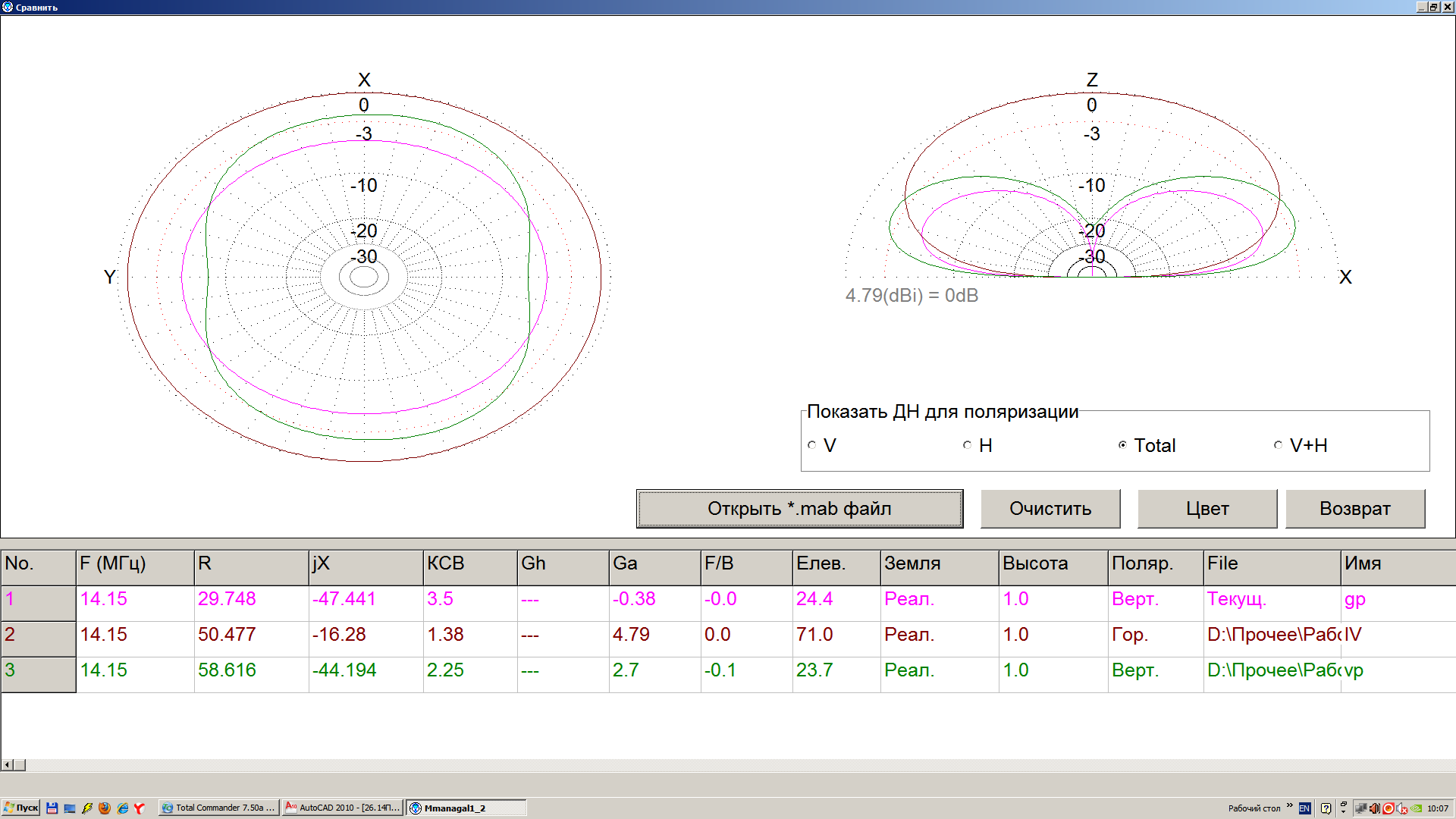

Сделал в ммане интереса ради инвертед на двадцатку. С верхней точкой 10 метров - параметры под углом 10 градусов уже на 1 дБ лучше, чем у VP2E с верхней точкой 7.5 метра. А при верхней точке 7.5 метра у инвертеда -3.8 dBi под углом 10 градусов, что на 2 dB хуже, чем у VP2E. За что я и не люблю инвертеды.
Примерно ту же разницу между антеннами показывает и NEC-2 for MMANA, более корректно учитывающая землю при низкой высоте антенны.

Чего только не делают, чтоб доказать свою "правоту"!EU3EU писал(а):Быстренько нарисовал в ммане VP2E на двадцатку, верх 7.3 метра, нижние концы 70 см от земли. Усиление -1.3 dBi под углом 10 градусов в направлении длинного луча. Согласен, на балл лучше инвертеда.
Вот нормально сделанный файлик на VP2E, а то что у Вас, не в курсе. И еще, эта антенна превосходно показала свою работу именно с земли, с малой высоты подвеса, на слишком большой высоте она лупит в зенит. И ничего не поглощается в земле! Она выигрывает у высоко поднятого диполя (полдлины волны). Причем это проверено не в ММАНе, а на практике, которой у Вас скорее всего не было именно с этой антенной.

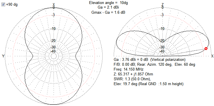

При высоте верхней точки подвеса 6м (удилище) для сравниваемых антенн и расстоянии нижних проводов от земли 1м (для IV несколько больше) VP2E на дальних трассах в направлениях перпендикулярных плоскости подвеса уделывает и GP и IV.

Если место позволяет и всёж нелениво со второй точкой подвеса (удочкой), то добавлением 2-го активного, или пассивного, элемента на расстоянии, к примеру - 4м, бегло получаем картинку во вложении. Вывод: апертура - не хухры...
