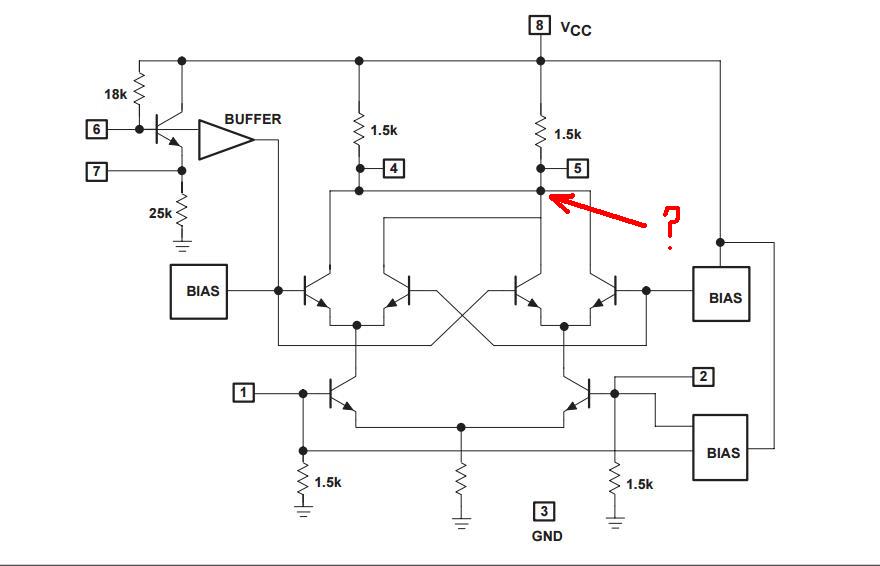

В справочниках по SA612 размещена картинка внутренней схемы чипа.
Хочу спросить у знающих людей, есть ли ошибка на схеме, где я показал стрелкой? Мне кажется что тут не должно быть соединения проводников... С какого перепугу все коллекторы соединены вместе? :-)
Если не ошибаюсь должно быть так, я подправил картинку.
Поправьте меня если я ошибаюсь. :nez-nayu:

да ошибка есть
ваш вариант на мой взгляд правильный

EU2Q писал(а):да ошибка есть
А если написать производителю. то они отсыпят мне десяток микросхемок? А? :smu:sche_nie: :du_ma_et:
На сайте NPX semiconductor в даташите
SA612A.pdf
(1.44 МБ) 854 скачивания
та же ошибка.
Если что. я первый увидел :-)

Ладно, это все шутки.
Так я все же прав или нет?
А еще такое ощущение, что они нарочно вносят ошибки в публикации.
Дурак не поймет что так надо(это про меня) :hi_hi_hi: , а умный промолчит и пойдет дальше. Он то уже все знает :ni_zia:

Мне думается, что проблема кроется только в "копи-паст".
Применяя оные - никто не будет смотреть на схемотехнику внутри, чаще ориентиуются по внешним параметрам, примениминых для оной, которые и берутся в расчёт.
Ну и простой интерес - хотите собрать на дискретных элементах, чтобы повторить сабж ?
зы: а так по ДШ - много опечаток в тех же PIC'ах
