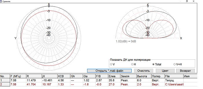

непроверенный на практике "бумажный" вариант (можно пересчитать на 1,8 мГц) в MMANA для 7 мГц: дельта 14 мГц с запиткой сбоку и с разорванной противоположной стороной, уточнение расчётов в NEC-2 для MMANA кажет, что на 7 мГц Rвх примерно 30 Ом, но явный её недостаток - несимметричная
сравнение с GP на 7 мГц с запиткой на высоте 2 м. от земли:
- резонанс.png (11.43 КБ) 29094 просмотра
разорв.D20.maa- (342 байт) 1408 скачиваний
GP40.MAA- (485 байт) 1380 скачиваний
