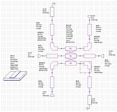

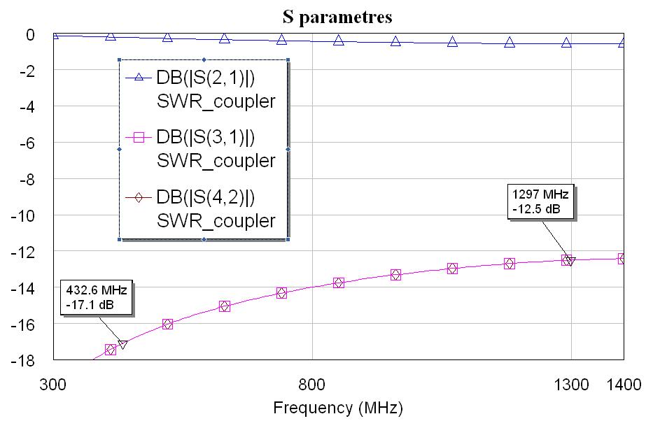

От скуки :-) на материале ФАФ-4Д 2,5 мм толщиной решил нарисовать измерительный мостик.
Исходя из теории (из интернета) длинна прямого участка в направленных ответвителях равняется L/4

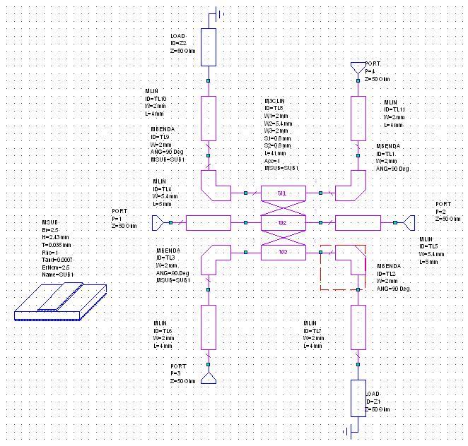

Исходя из материала и теории на встроенном калькуляторе AWR просчитал геометрические размеры линии L=39.8206 мм, H=6.84777 мм. После симуляции и устранения замечаний выданных программой геометрические размеры центральной линии изменились в сторону 58 ом и составили L=41мм, H=5,4 мм
что немного от теории отклоняется.
Вопрос: длинна дополнительных "приростков" к основной линии берется равной длинне монтажного участка самого разьема?
Схема
Схема

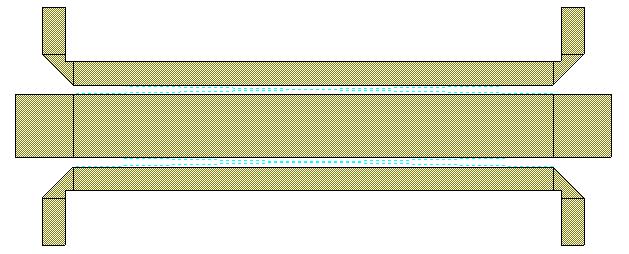

Вид
Вид

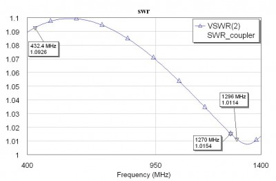

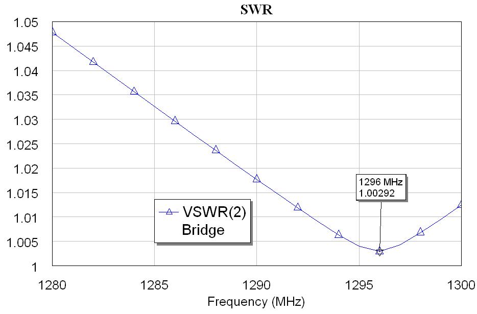

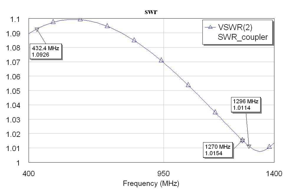

График КСВ
График КСВ
Параметры портов
Параметры портов

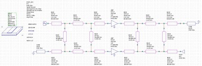

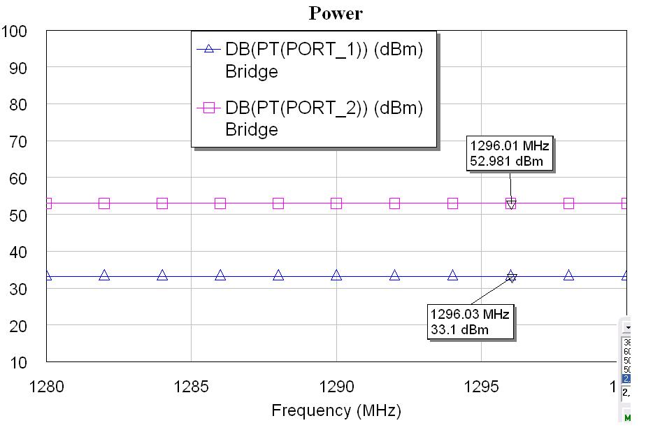

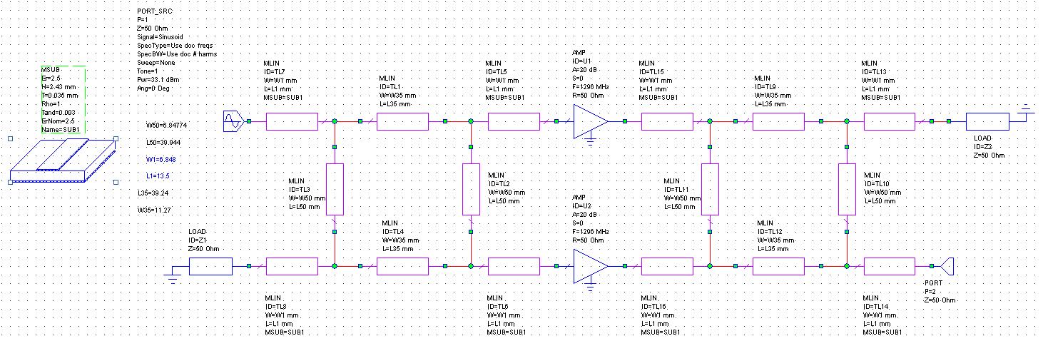

Квадратурный мост деления / сложения сигнала: нарисован был по теории (гугл помог) и смоделировано деление/сложение сигнала с мощностью 33,1 дБм (2 Вт), в итоге после сложения получилось на выходе 52,981 дБм (198 Вт). Усиление мнимого усилителя взял как у DF9IC 20 дб.
Материал ФАФ-4Д 2,5 мм
Схема
Схема

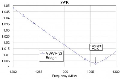

График КСВ на расчетной частоте 1296 Мгц
График входного и выходного сигнала
