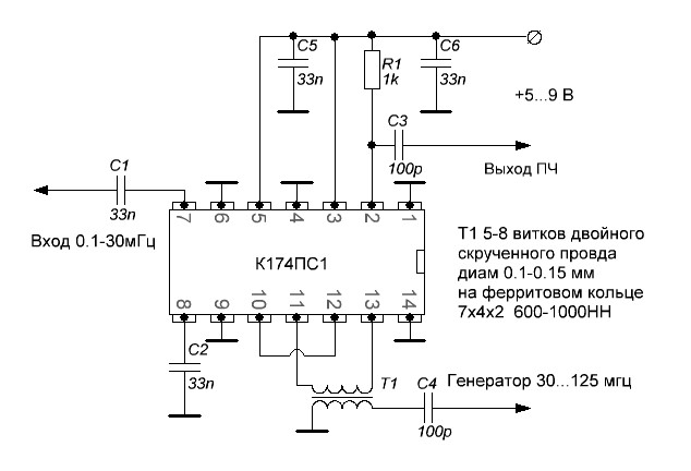

Нестандартная схема включения К174ПС1 с внешним генератором.
Сообщение android »
Привожу схему просто как пример дешевой замены смесителя на SA612.
Больше не за чем.
Увеличение шумов на 3 дБ это ерунда по сравнению с ценой вышеупомянутой микросхемы.

android писал(а):это ерунда по сравнению с ценой вышеупомянутой микросхемы.
Цены SA602AD на Али и Ибэе начинаются от $0,18
Покупал неоднократно и много - брака нет, работают отлично.
А пот К174ПС1 попадались банально перемаркированные (Ждановичи, 90-2000-е годы)

EU1ME писал(а): А пот К174ПС1 попадались банально перемаркированные
А у меня штук 30 микрух К174ПС1, все рабочие и бесплатные :-ok-:
Кстати спасибо за информацию по новой для меня микросхемке... буду знать. А то я покупал SA612 чуть меньше баксу за штучку. Думал что они лучше :ti_pa:

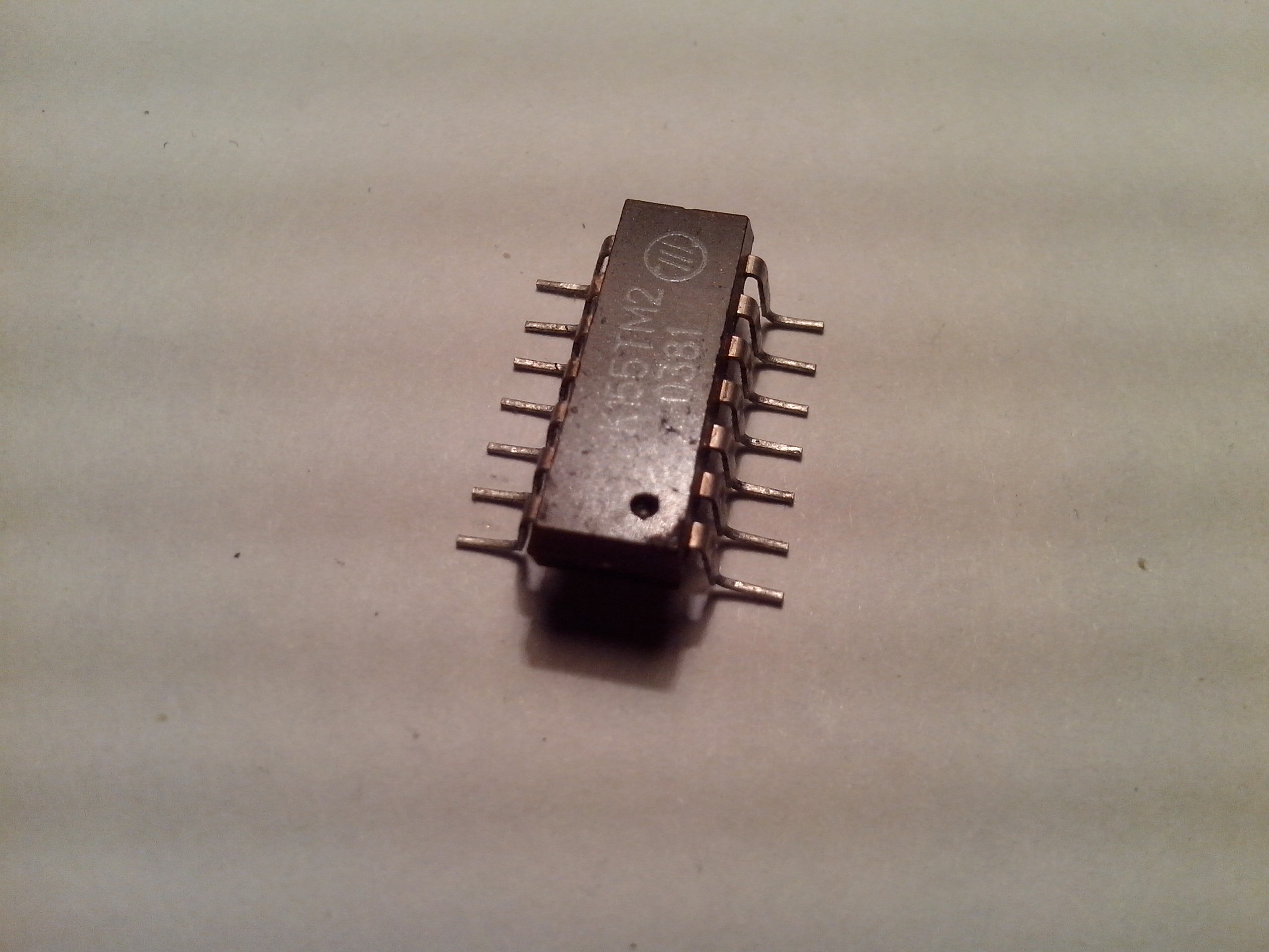

EW8SA писал(а):android, у этой микрухи есть один недостаток.
Она DIP. Что принуждает к сверлению дырок в ПП. Лень )))
Дааа, лень это такя штука, что лень даже подумать.
Я помню делал что то цифровое на К155 и что бы не сверлить дырки просто отогнул у пяти микрух узкую часть ножек под 90 град. и запаял как смд. Ну естессно подкоректировал печатную плату. Вот как то так... :hi_hi_hi: Элементарно при помощи крепкого пинцета с прямой стороной отгибаются сразу 7-8 ножек.

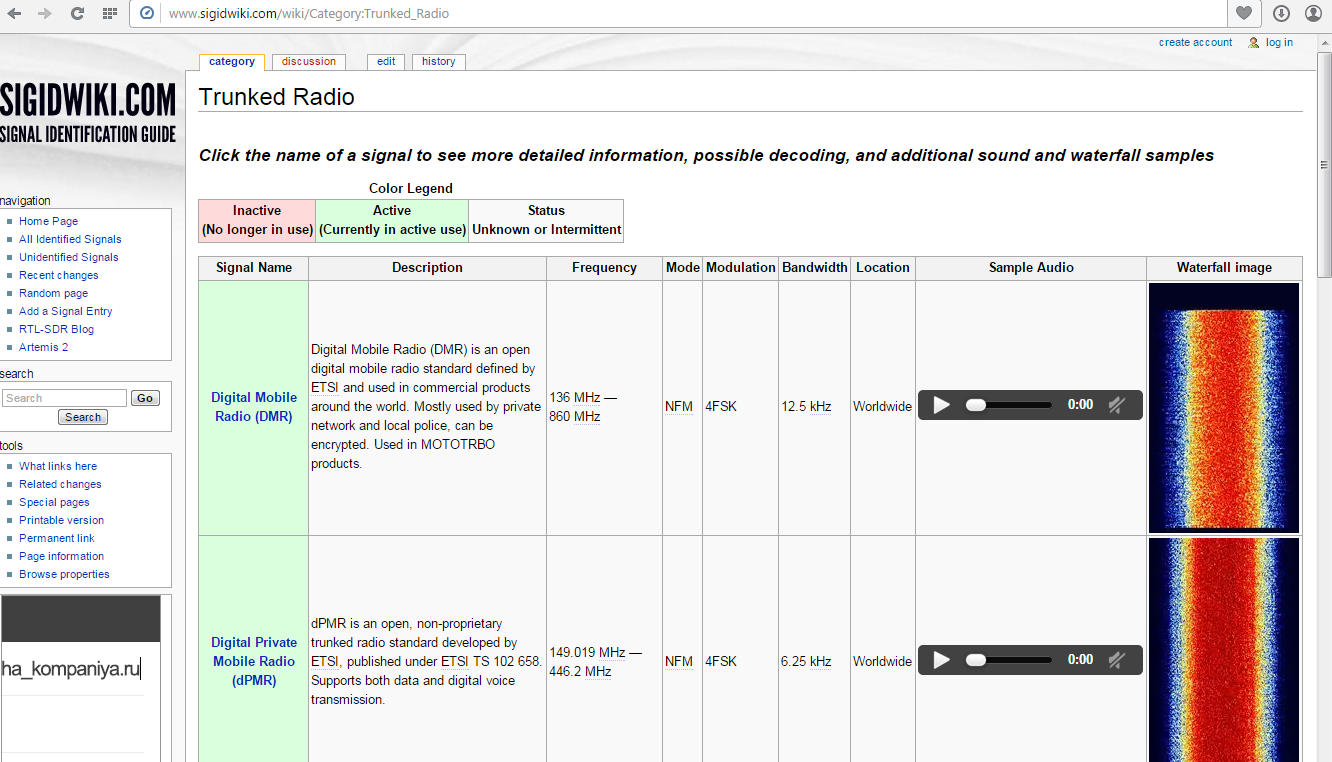

Не хочу начинать новую тему...
Подскажите пожалуйста сайт , где давались описания разных цифровых видов связи, как звучат, как выглядят на спектре. Что то наподобие базы данных или справочника.
Поиск по интернету малоэффективен, если не знаешь как искать :smu:sche_nie:
Очень надо... :nez-nayu:
Сообщения: 154
Зарегистрирован: 31 мар 2015 11:10
Откуда: Витебск
Re: Нестандартная схема включения К174ПС1 с внешним генерато
Сообщение android »
EW8SA писал(а):
Заканчивайте придуриваться
Собственно я это искал http://www.sigidwiki.com/wiki/Category:Trunked_Radio Спасибо ребята из "Вконтакте" подсказали.
А мультики с ютубы мне как-то неинтересны
