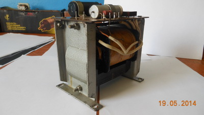

осм 0.4квт вторичка 0.8 отводы 0-210-415-540в при удвоении 1500в 20уе т. vel.7031674
для питания сеток накала управление 2*гми-11 или2*гу-72 20уе т.vel. 7031674

degen писал(а):осм 0.4квт вторичка 0.8 отводы 0-210-415-540в при удвоении 1500в
Для справки :
В результате - ток не более 250 мА...
Для справки :
http://oldoctober.com/ru/transformer_3/ чуть-чуть больше 0.75а а при удвоении 0.375а а в SSB ещё больше

degen писал(а): чуть-чуть больше 0.75а а при удвоении 0.375а а в SSB ещё больше
На минутку согласимся с вами и примем, что ток при выпрямлении по схеме удвоения равен половине тока, что поможет выдать обмотка, т.е 0,75 : 2 = 0,375 (А),
тогда выпрямитель по схеме удвоения должен выдать 0,375 х 1500 = 562,5 вт. и это с трансформатора с габаритной мощностью 400 вт. ? :bra_vo:
Формулы расчёта выпрямителя по схеме удвоения ( схема Латура) требуют утроенного значения тока вторичной обмотки, а не удвоенного, как вы пишите, т.е. I втор = 3,2 I потр..
Проверяем : 0,75 : 3 = 0,25 А., 0,25 х 1500 = 375 вт. :a_g_a:
Чётко "уложились" в мощность трансформатора ОСМ-).4 с учётом его КПД равным 0,94

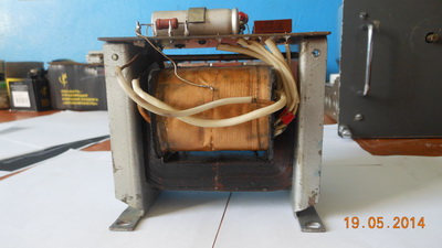

Без удвоения -750 В на конденсаторе после моста. Как раз для УМ на 2-3 6П45С 200-300 Вт.
Жаль, но мне мало. Был бы он ОСМ1-1,0 с проводом 1,2 и напряжением 620-640 В - взял бы сразу.

EW1CL писал(а):Без удвоения -750 В на конденсаторе после моста. Как раз для УМ на 2-3 6П45С 200-300 Вт.
для 45-х самый раз пропитан хорошо стянут не гудит

degen писал(а): пропитан хорошо стянут не гудит
Что хорошо пропитан и не гудит - это хорошо.
Но при размещении объявлений не надо "гудеть" о мифических возможностях предлагаемого товара, тем самым вводя в заблуждение возможных клиентов,плохо знающих основы электро/радиотехники.
Не правы.
Во-первых, 750 в для лампы 6П45С - слишком много. Усилитель на этих лампах надёжно будет работать при анодном напряжении не более 600 в.
Во-вторых, 300 вт. выходной мощности при использовании трансформатора ОСМ-0,4 в качестве анодного источника питания - не получите.
Получите, в лучшем случае, только 200 и то на НЧ диапазонах.

Много лет питал таким трансом (по схеме с удвоением) РА с подводимой 500Вт (SSB/CW), и - ничего! :ps_ih:
Можно, конечно, сделать рассчет, исходя из допустимой температуры обмоток, но...., коль практика показала.....
Дополню: накальную обмотку и другие вспомогательные легко намотать без разборки тр-ра.
