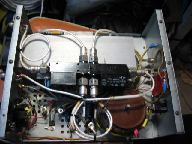

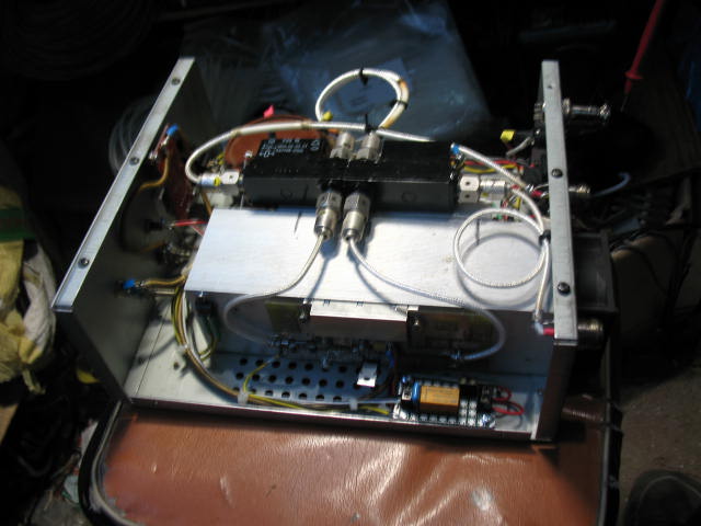

УСИЛИТЕЛЬ 432 мГц на модуле RA
- Сообщения: 43
- Зарегистрирован: 23 июн 2012 04:35
- Сообщения: 585
- Откуда: Витебск
Re: УСИЛИТЕЛЬ 432 мГц на модуле RA
Классно!! Сколько у Вас на выходе получилось?? А ток покоя (или какое напряжение на 2-м выводе модуля)??
73!!! Виталий (EW6D ex EW6BA)
- Сообщения: 43
ВЧЕРА ТОЛЬКО ЗАПУСТИЛ.ТОК ПОКОЯ ВЫСТАВИЛ ПО МАКС=4,36А.НА ВХОД 2 W ПРИ РАСЧЕТНОЙ 5W.ТОК ПОРЯДКА 10А.ПРОВЕРИЛИ С EW1AA -МОЩНОСТЬ ЕСТЬ.НА ИЗМЕРЕНИЯ ВРЕМЕНИ НЕ ХВАТИЛО В ВЫХОДНОЙ ЗАЙМУСЬ-пОКРУЧУ ВХОДНУЮ P И НАДО СПАЯТЬ ШНУРОК ПОД ВАТТМЕТР.ПОТОМ НАПИШУ.73!
- Сообщения: 645
- Откуда: KO13WQ
на вход через аттенюатор подавали??EW1KP писал(а):ВЧЕРА ТОЛЬКО ЗАПУСТИЛ.ТОК ПОКОЯ ВЫСТАВИЛ ПО МАКС=4,36А.НА ВХОД 2 W ПРИ РАСЧЕТНОЙ 5W.ТОК ПОРЯДКА 10А.ПРОВЕРИЛИ С EW1AA -МОЩНОСТЬ ЕСТЬ.НА ИЗМЕРЕНИЯ ВРЕМЕНИ НЕ ХВАТИЛО В ВЫХОДНОЙ ЗАЙМУСЬ-пОКРУЧУ ВХОДНУЮ P И НАДО СПАЯТЬ ШНУРОК ПОД ВАТТМЕТР.ПОТОМ НАПИШУ.73!
ЕW4RF 73:)
ЕW4RF 73:)
- Сообщения: 43
ДА НА СМД 2512 НА 5ВТ
