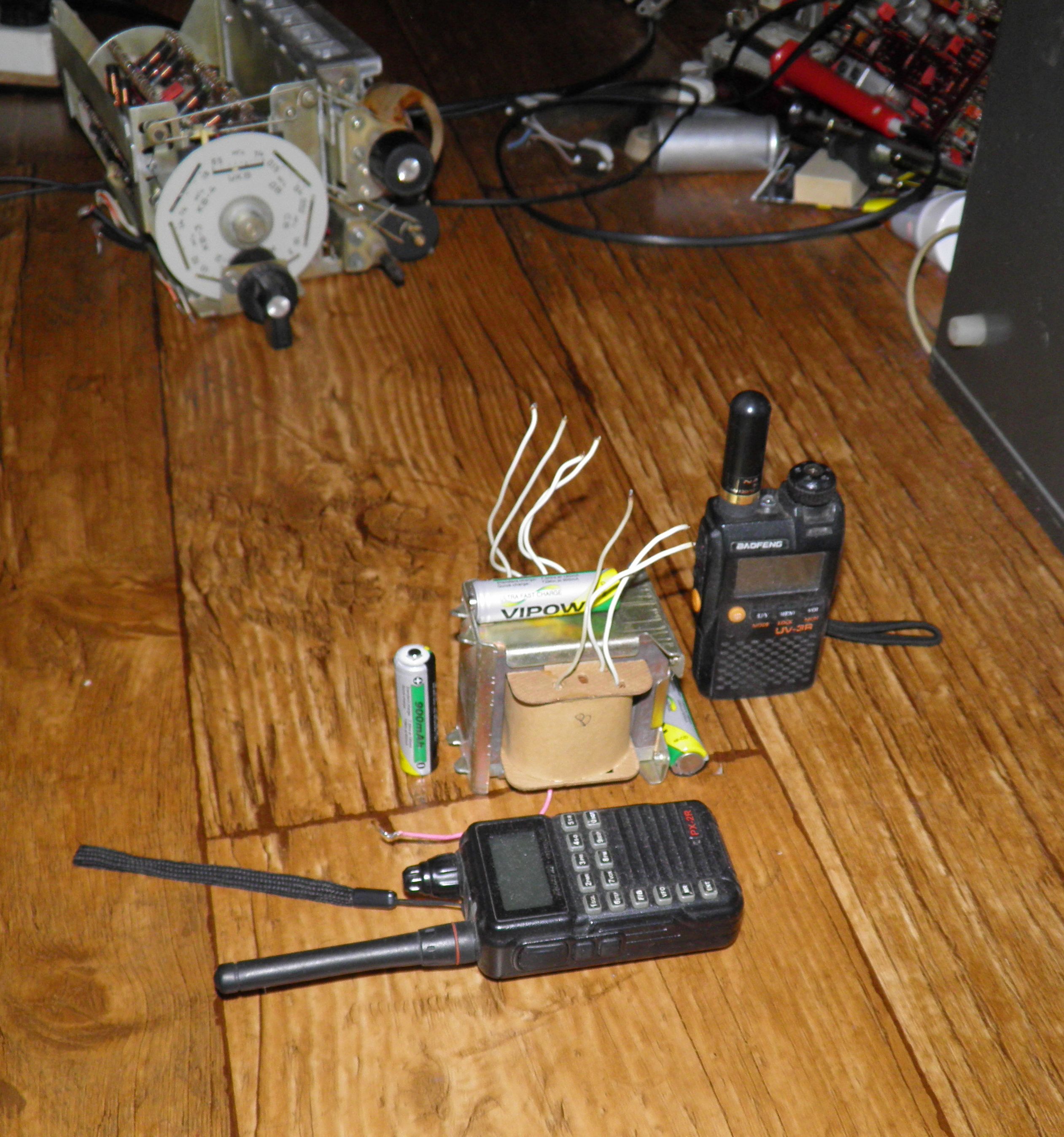

Вот для масштаба с известными предметами.
За ваш счет готов выслать куда скажете, но только ближе к концу месяца - теперь на почту не пробиться из-за бабушек с пенсиями и комунальными :-): Обсуждаемо, в л.с.

EU4RK писал(а):Вот для масштаба с известными предметами.
Андрей, спасибо! Напишу Вам в личные сообщения.
