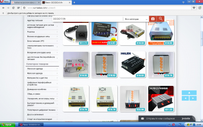

Для трансивера в 100 W, блок питания на 18 Ампер пойдёт или все таки 36 А лучше поставить?
Может кто пользуется этими блоками?
См. фото.

LED Power - питатель светодиодных лент. Для получения звания БП трансивера требуется основательная переделка как по входу так и по выходу, а в изначальном состоянии - только источник импульсных помех. 18A боюсь маловато, надо смотреть паспортные данные трансивера.

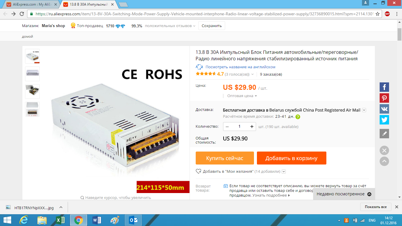

А вот этот подойдёт?
В описании, указанно, что для радио.

misr писал(а):А вот этот подойдёт?
Но это такие же фрукты...

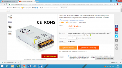

А вот этот?
Здравствуйте!
У меня такой же,один в один,только цена в три раза ниже.
Брал на тао через посредника год назад.Китаёзы там на али,что-то совсем опупели-30 уё!

EW2O писал(а): Здравствуйте!
Олег
Ваше мнение об этом блоке?
Посмотрел по быстрому на обозначенном вами сайте.
Цены примерно такие же как на аллиэкспресс

Мнение описал выше.Наверное за год что-то изменилось,поднялись расценки на почтовые услуги.
Найду адрес посредника,подскажу в личку,давно ничего уже не покупал.
Посредник покупал прямо на заводе,где их (ИБП )выпускали.

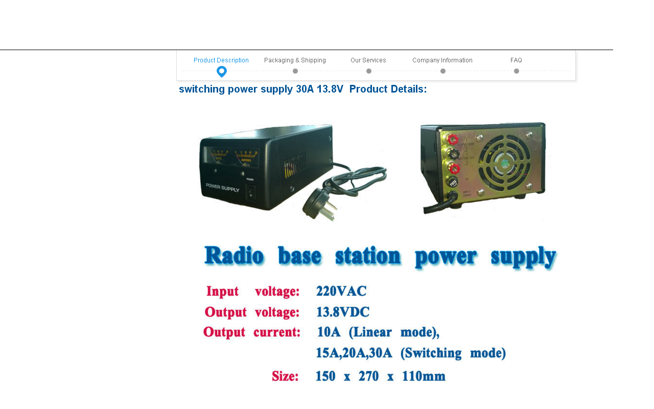

Вопрос.
Кто использовал или использует
серверный блок питания?
Типа вот такого.

Подтверждаю, единственный хороший для р/ст БП у китайцев - это ф. MeanWell. Это можно сказать что брэнд. Их можно еще найти и в РБ. У нас пол-города работают на БП этой фирмы: S-350-12V-32A (не уверен в точности написания). У меня такой же и на КВ и на УКВ - никаких помех не обнаружено, даже при отключенной антенне. Все остальные БП в похожем форм-факторе для светодиодных ламп обычно дают помеху либо в виде белого шума на НЧ бэндах, либо на некоторых частотах на КВ есть пораженки в виде "журчалок"... Серверные БП я лично не проверял, но думаю, что они ничем не отличаются по ЭМС от обычных компьютерных БП. Там тоже бывают разные блоки по качеству исполнения и по ЭМС . Структурная схема везде одна и та же, но где-то экономят на фильтрах по входу и по выходу и ставят перемычки вместо L, при этом плата выглядит пустой и вся усыпана перемычками, а где-то их много и все фильтры установлены на своих местах. Не угадаешь. Посмотрите визуально, если на плате есть несколько звеньев дросселей фильтра с емкостями по входу, если на выходе по всем напряжениям есть дроссели на феррите, да еще и несколько звеньев последовательно с разными индуктивностями,а параллельно диодам стоят мелкие емкости, то наверняка будет неплохой результат. Многие р/л вообще используют простые компьютерные БП, но доработанные в части фильтров и довольны вполне. А по амперам то, желательно иметь хотя бы 20 А.
