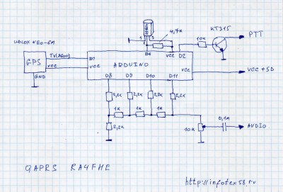

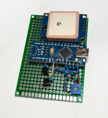

Наваял тут простенький APRS маячок. Схема из интернета, немного переделал под свои нужды.
Отсылает GPS координаты и температуру раз в минуту.
Исходник https://github.com/polkabana/aprs-beacon

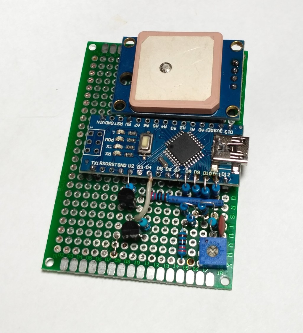

Собрано на макетной плате

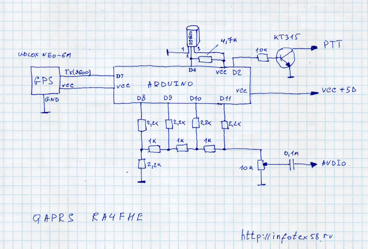

Схема
Схема
