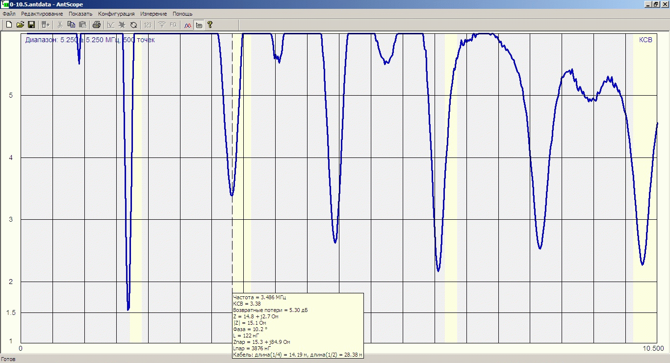

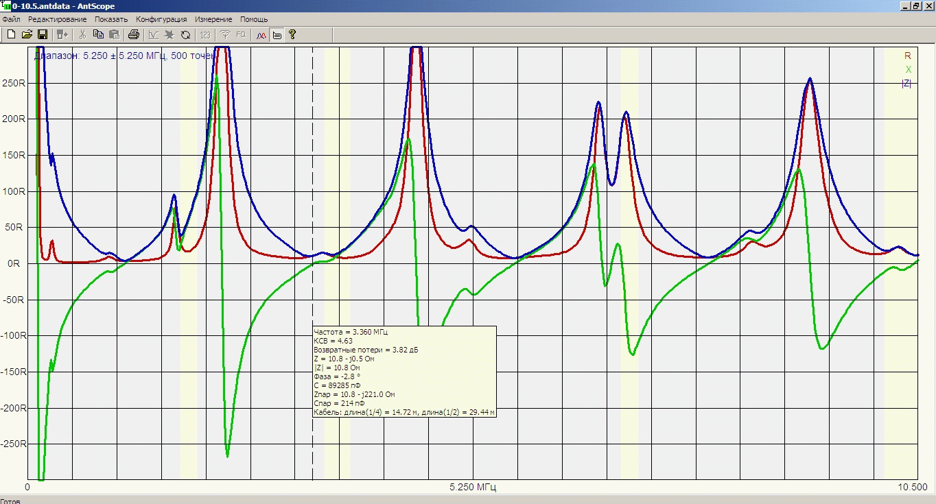

Решил для настройки дельты использовать функцию антенного анализатора АА-54 вычитания /добавления кабеля. Повесил временно (нет ничего более постоянного чем временное) равнобедренную дельту размером 171 метр. Два угла на высоте 30 м. И один угол на высоте 40м.. В этот же угол запитал РК50-4-11 длиной 46 метров без всякого балуна и симметрирующих прибамбас. Планировал для работы 160-80-40. Думал, определюсь при помощи АА с параметрами антенны, и поставлю то, что антенна попросит. Но не тут-то было. Первые замеры параметров антенны на конце кабеля показали вроде живую, близкую к истине картинку. (см. 1-2) Видно, что по минимуму КСВ немного не попал в планируемые диапазоны. (планировал начало телеграфных участков). По резонансу, т. е. по нулевой реактивке ещё немного ниже. Придется резать.

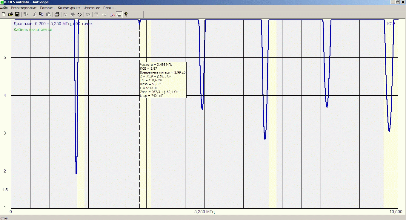

Вот здесь я и вспомнил про функцию АА вычитания /добавления кабеля, наивно полагая что получу всю необходимую информацию непосредственно в точке запитки антенны. Скрины вычитания моего кабеля из системы 3-4. Здесь ничего комментировать не хочу. Полная ерунда. Малейшее изменение длины кабеля или величины потерь в кабелю полностью меняют картинку. Импенданс меняется даже на одном диапазоне от 15 до 300, не говоря что-бы найти какую-то закономерность между различными диапазонами. Эксперимент явно не удался. Или я чего-то не так делаю? Кому интересно, прилагаю файл анализатора.

Что вычесть влияние кабеля, необходимо провести OSL калибровку прибора через именно тот кабель, который используется в системе. Вы так и сделали? т.е. отсоединили кабель от полотна и калибровались с ним?

Да, мое упущение. Проверил только с нагрузкой 50 ом непосредственно на входе анализатора. Все нормально было, даже не стал записывать конфигурационный файл.Подумал, что установки длины кабеля и величины затухания будет достаточно. Попробую найти такой же кусок кабеля.(аналогичный из той же партии).EU1ME писал(а):Что вычесть влияние кабеля, необходимо провести OSL калибровку прибора через именно тот кабель, который используется в системе. Вы так и сделали? т.е. отсоединили кабель от полотна и калибровались с ним?
Но тогда вопрос. Если я откалибрую АА с тем кабелем, который будет использоваться при измерений, то для чего тогда функция вычитания кабеля? Ведь я по сути буду производить измерения на другом конце кабеля уже с учетом его реальных характеристик. И ничего вычитать не надо. Или я чего-то не догоняю?

Теоретически, если точно известна длина кабеля и его свойства, то можно всё учесть и "вычесть". Как реально эта функция работает в АА-54 затрудняюсь сказать. В векторных анализаторах для этого есть калибровка с используемым кабелем.
В вашем случае, думаю, всё упрется в измерение реальной длины кабеля.

Я вижу что Вы не откалибровали прибор на используемый кабель.
И кабель сейчас работает как трансформатор.
У меня АА-600. Так он калибруется по трем состояниям свободного конца кабеля.
Это ЗАМКНУТО, РАЗОМКНУТО и НАГРУЗКА 50 ОМ.
Если есть возможность, то правильно откалибруйте прибор на вычитание именно используемого кабеля.
Прибор математически исключит влияние кабеля из измерений.
И Вы увидите СОВЕРШЕННО другую картину.
Как будто Вы подсоединили анализатор прямо на клеммы антенны...
