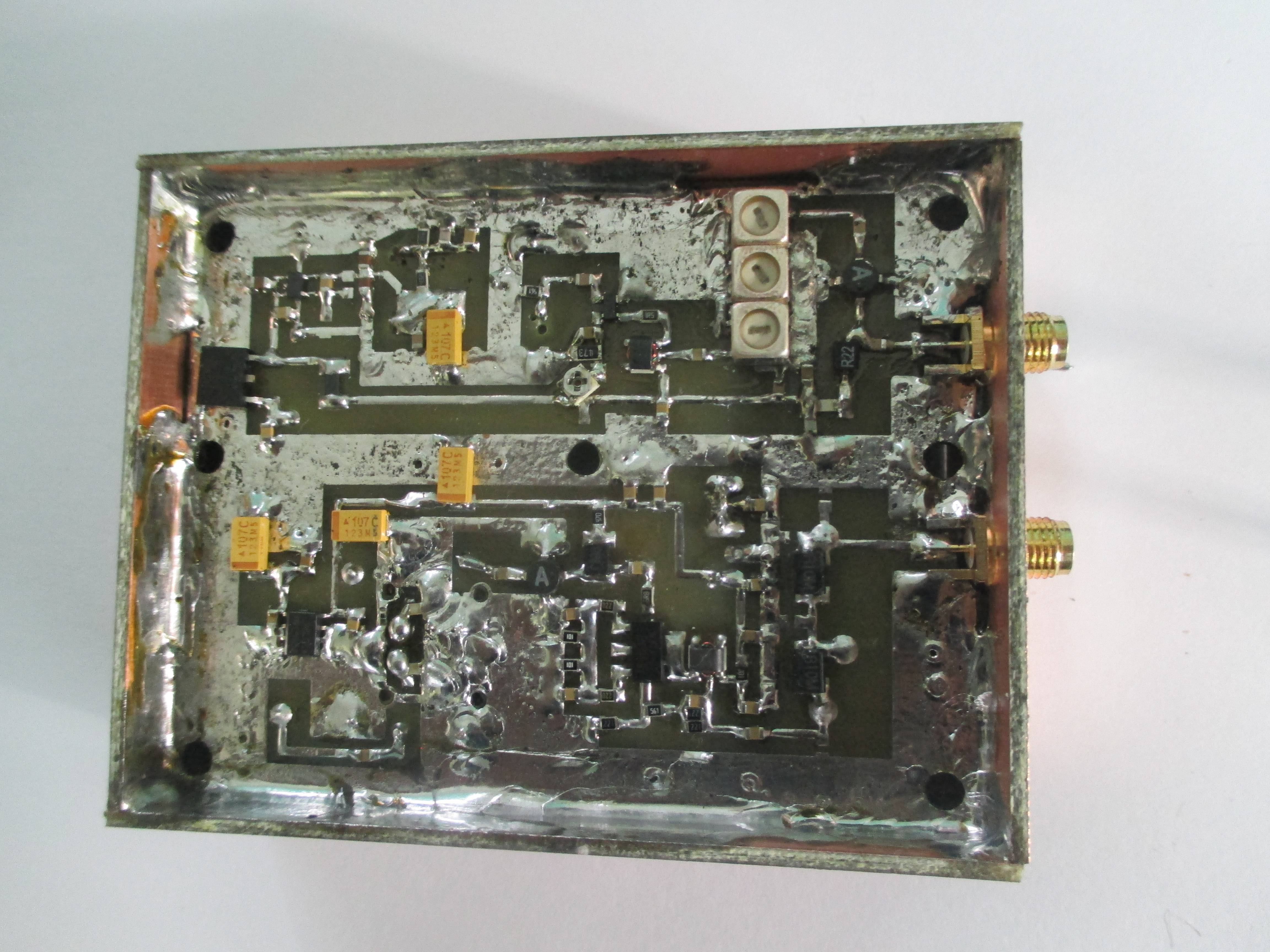

За осень – зиму я собрал базовый трансивер на 28 МГц и новый комплект трансвертеров 144 и 432/ 28 МГц. Трансвертеры входят блоками в состав самого трансивера, поэтому в схеме отсутствуют мощные делители по входу TX на 28 МГц, так как здесь нет нужды гасить мощность 5 – 10 Вт в режиме TX на 28 МГц от базового трансивера. Сейчас уровень сигнала TX на 28 МГц нужен около 0,5 В эфф для каждого из трансвертеров. Полосовой фильтр 28 МГц является общим для обоих трансвертеров и расположен на плате ПДФ базового трансивера, поэтому он также не отражен на схеме. Оба трансвертера вообще можно выполнить в виде единой конструкции в одном курпусе, так как здесь предусмотрено управление включением нужного диапазона и соответственно нужного трансвертера.
Трансвертеры собраны по типовой структурной схеме и по схемотехнике близки к известным конструкциям от RA3WDK, Javornik. Смесителем в обоих трансвертерах является высокоуровневый смеситель от ф.Minicircuits SYM-18H с уровнем LO +17 дБм и максимальным входным уровнем по IP3 + 30 дБм. Трансвертер на 144 выполнен с раздельными каналами RX и TX. На 432 МГц тракт реверсивный.
Особенностью трансвертеров является :
- применение на входе в качестве УВЧ каскада на современной м/сх SPF5189Z и на диапазоне 144 и на диапазоне 432 Мгц.
- в качестве полосового фильтра используется фильтр на спиральных резонаторах от р/ст. FM-301. На диапазоне 432 МГц фильтр был перемотан – количество витков тем же проводом = 3 витка с шагом 5 -6 мм. АЧХ обоих полосовых фильтров прилагается. Оцените подавление за полосой пропускания этих фильтров !!
- Уделено большое внимание согласованию смесителей по нагрузке в широкой полосе частот , в связи с чем используется очень хорошо зарекомендовавший себя каскад на 4-х транзисторах J-310, включенных параллельно. На 144 МГц каскад не реверсивный, транзисторы включены с ОЗ в канале RX. На 432 каскад реверсивный. Эти каскады и их коммутация RX\TX позаимствованы у Ильи Усихина RW3FY. Каскад на 4-х J310 имеет низкий уровень шума, высокую перегрузочную способность и обеспечивает стабильную активную нагрузку для смесителя в широком диапазоне частот.
- в зависимости от желания можно установить любой из вариантов модуля выходного усилителя мощности ф. Mitsubishi : RA13xxxxx,RA30xxxxx, RA60xxxxx так как они имеют одинаковые установочные размеры.
Каждый трансвертер собран на 3-х печатных платах –« Основная плата», плата «драйвер TX и МШУ» и «плата PA». Это удобно тем, что полосовой фильтр имеет приличные размеры по сравнению с размером печатной платы «основного блока» и поэтому к основной плате подключен вход(выход) полосового фильтра, а его противоположный конец подключен уже к плате «драйвер TX и МШУ», которые можно разнести так ,как это будет удобно .
В приведенных печатных платах не везде проставлены номиналы,позиционные обозначения могут тоже не соответствовать, так как ленивый я и делал для себя…Но печатные платы не сложные и там легко можно разобраться что и куда. Могут быть незначительные несоответствия платы и схемы. Номиналы и позиционные обозначения на схеме правильные, я старался проверять. Если по схеме нарисовано одно, а на плате другое, в части схемотехники, то верить нужно печатной плате, так как трансвертеры собирались по этим платам, а они уже проверены и трансвертеры давно работают. Например есть такое несоответствие, которое я заметил сейчас, что в драйвере TX 144 МГц используется 2 одинаковых каскада на BFG591 , а на схеме указан только один каскад. Это при настройке пришлось изменить плату и ввести второй аналогичный каскад, так как маловата была раскачка для модуля RA60.
Настройку обоих трансвертеров производил с помощью NWT-500, NWT-4400 и ВЧ вольтметра В7-26 с тройником и качественной нагрузкой 50 Ом. Чувствительность трансвертеров проверял с помощью поверенного Г4-176. Генератор позволяет установить амплитуду сигнала менее чем 0,1 мкВ – при этом уровне я сигнал генератора еще уверенно принимал на слух. Причем это был не пролаз сквозь корпус и мимо аттенюаторов, так как уменьшая уровень еще более – до 0,04 мкВ, сигнал все же пропадал совсем. Прилагаю графики АЧХ обоих фильтров , а также входной КСВ МШУ на SPF5189Z.
Насчет комплектующих: ADE-1H и SYM-18H, RA60Hxxxx, MAV-11 ( аналоги MSA1105, MSA1104), SPF5189Z , трехконтурные спиральники на 404 – 432 Мгц ф. TOKO типа 5CHT неоднократно видел и покупал на ebay.com и на Aliexpress.com. Трансформаторы, которые здесь используются в качестве нагрузки широкополосных каскадов одна обмотка от TC4-1 также есть на этих ресурсах. Генераторы с низким фазовым шумом на 116 МГц и 404 МГц мне довелось купить у Юрия UA3AOH (его фирма из изготавливала на заказ). Но сейчас он перестал делать радиолюбительские заказы. Тем не менее, очень неплохие TCXO стали делать китайцы. У них можно заказать любую частоту, которая нужна. Например в прошлом году я приобрел там TCXO 101 МГц и 116 МГц на будущее, но пока не испытал «в боевых условиях» так как еще использовал в вышеописанных трансвертерах последние генераторы на 116 и 404 МГц от UA3AOH.
Кстати, есть положительный отзыв об этих покупных генераторах от Антона EW6FS, применившего заказанный генератор в трансвертере на 1296 Мгц.
Заказанный мною генератор на 101 МГц попробую использовать в следующем трансвертере с умножением на 4. Генераторы на 116 Мгц от UA3AOH на выходе обеспечивали синус с уровнем -5дБм на 50 Ом нагрузке, это было очень удобно – усиливай, фильтруй и ни о чем не думай. Его же генератор на 404 МГц выдает меандр в уровнях LVDS на нагрузке минимум 510 Ом, поэтому схема там другая. Генераторы TCXO, которые приобретаются на Ali или e-bay тоже выдают меандр в уровнях LVDS, поэтому предполагаю, что там пригодится схема, которую я применил в канале 404 МГц.
Буду рад ответить на вопросы, если кто-то решит изготовить трансвертер. Я собираюсь вот-вот установить новые антенны на 144 и 432 и тогда сравню старый трансвертер на ключевом смесителе на ADG774A и новый, описанный выше…
C уважением, Виталий EW6BA 73!!

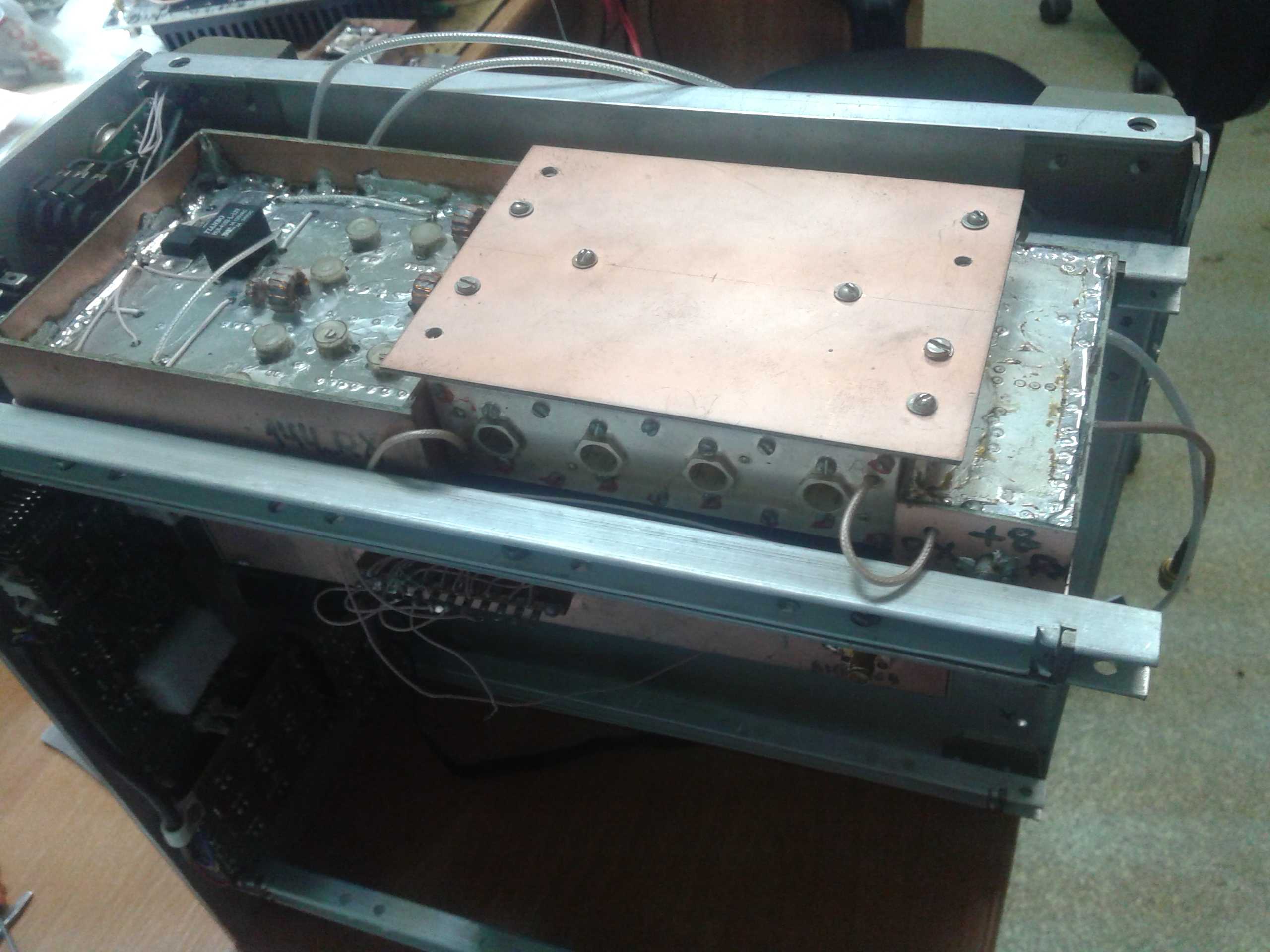

Несколько фотографий в процессе сборки у RX3DR и EU2TT. На фото видны заклепки, которые мне подсказал использовать Александр RX3DR в качестве межслойных перемычек - это очень удобно!! Заклепки Ф 0,9 мм покупались на Aliexpress. Платы с зеленой маской, это также самодельные - Руслан EU2TT постарался !

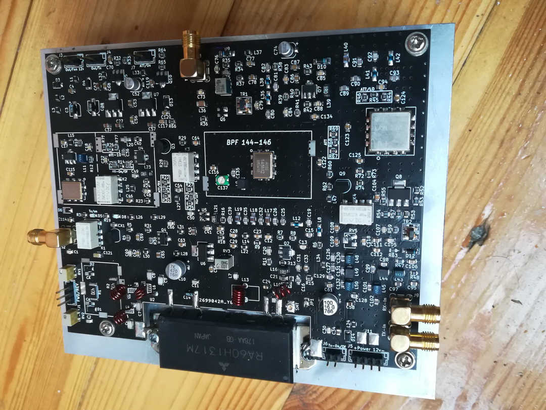

Всем Доброго дня! Решил написать думаю для многих будет интересно! Еще в прошлые годы загорелся трасвертором на смесителя adg774, кто следит за моим сайтом в курсе моих работ https://eu2av.ru/viewtopic.php?f=12&t=94
В целом вывод такой, что данная микросхема не годится в качестве смесителя, при уровнях +30-40дб приемный тракт уже начинает затыкаться, думаю что автор sw2013 и тд.. не зря от казались от этого варианта! Мы с Дмитрием RX3AM проделали огромную работу сравнили многие MCPL Смесители, и нашли топовый SYM-30DHW, это восьми диодный высокоуровневый смеситель, мы его просто не смогли перекачать! также были испытания SBL-1, ADE-1-24, в сравнении с последними двумя ADE-12 как средний по цене показывает не плохие параметры.
Ниже выкладываю как разные применяемые смесители выглядят в сдр.
Ну,и в дополнения сейчас работает трасвертер на adg774! если нет мощных станций более +30дб то вроде бы и не плохо, но проигрывает значительно даже самым дешевым диодным смесителям.
Это относительно не дорогой,  смеситель SBL-1.
И вот наконец то adg774, который сам восхволял, пока не промеряли все его параметры на практике!Обидно что  было много  время истрачено , и я потратил много месяцев на это... Сейчас весь мой материал переработан и предстанет в лучшем виде, все про тестировано жду новые платы, на новых смесителях.
Это топовый смеситель LAVI-2VH+, перегруз уже пошел по тракту сдр(динамика сдр, не хуже чем 116дб)
