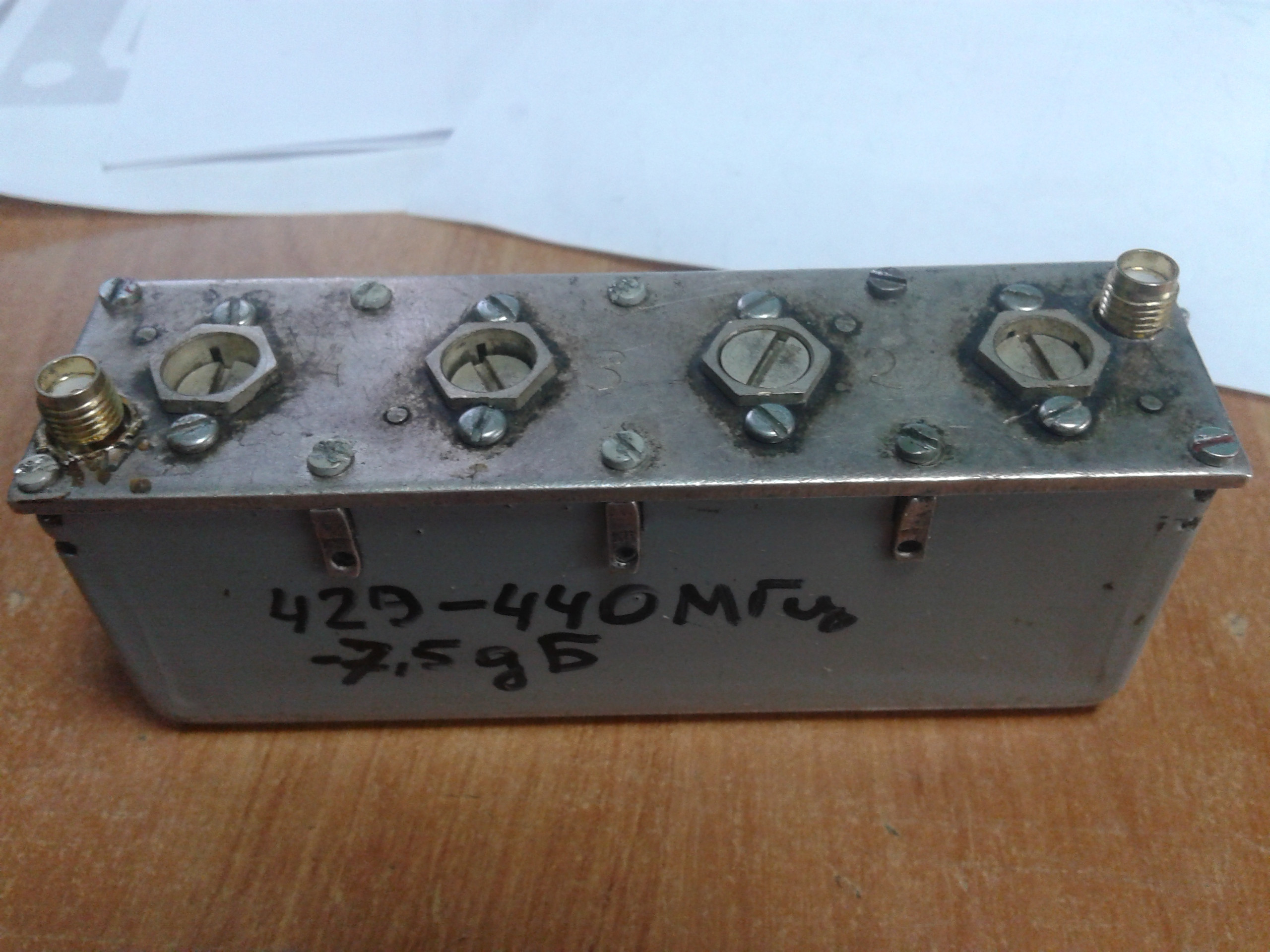

- в качестве полосового фильтра используется фильтр на спиральных резонаторах от р/ст. FM-301. На диапазоне 432 МГц фильтр был перемотан – количество витков тем же проводом = 3 витка с шагом 5 -6 мм. АЧХ обоих полосовых фильтров прилагается. Оцените подавление за полосой пропускания этих фильтров !!

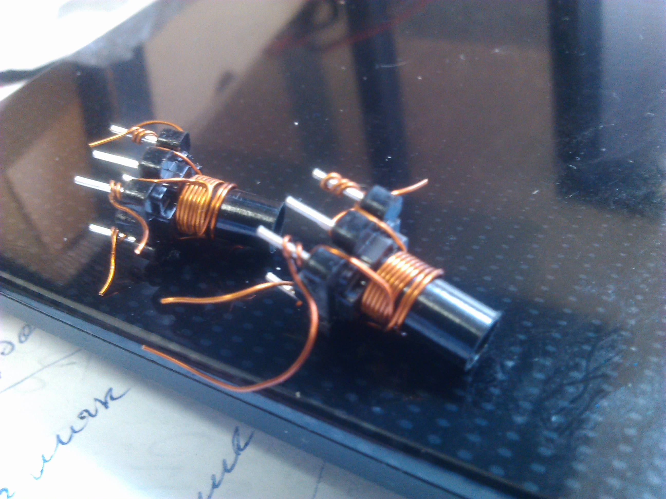

катушки для ПФ на плате д.б. с экранами

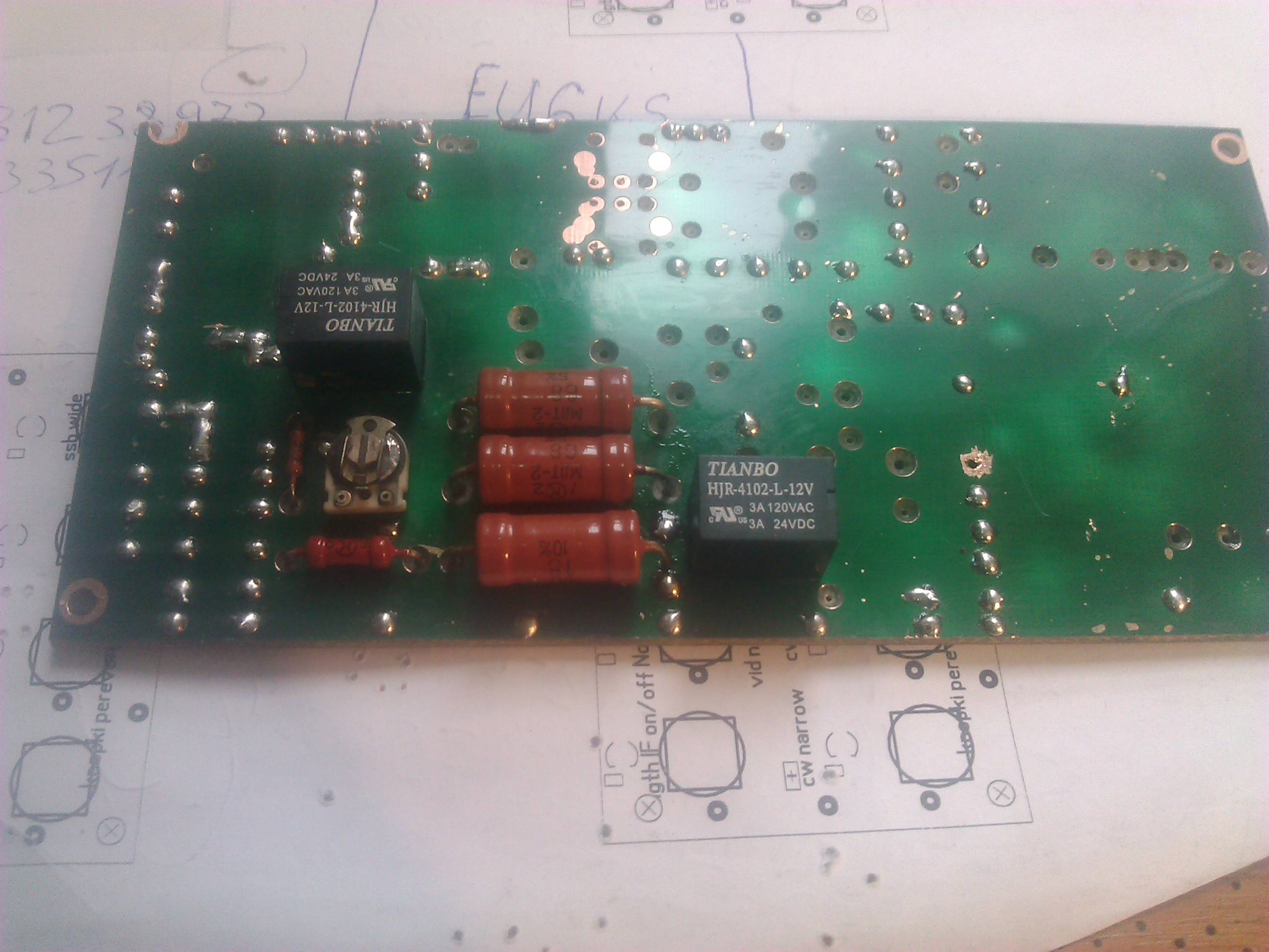

Сделал несколько вариантов печатной платы для МШУ на SPF5189Z по схеме рекомендованной RA3WDK. Выкладываю наиболее удачный вариант по конструктиву и по полученному входному КСВ. Проверено на 144 и 432 МГц диапазонах в моем новом трансвертере. На маркировку элементов на плате не обращать внимания... На выходе МШУ предусмотрен аттенюатор на 3-5 дБ или более и далее очень желательно установить качественный полосовой фильтр нужного диапазона.

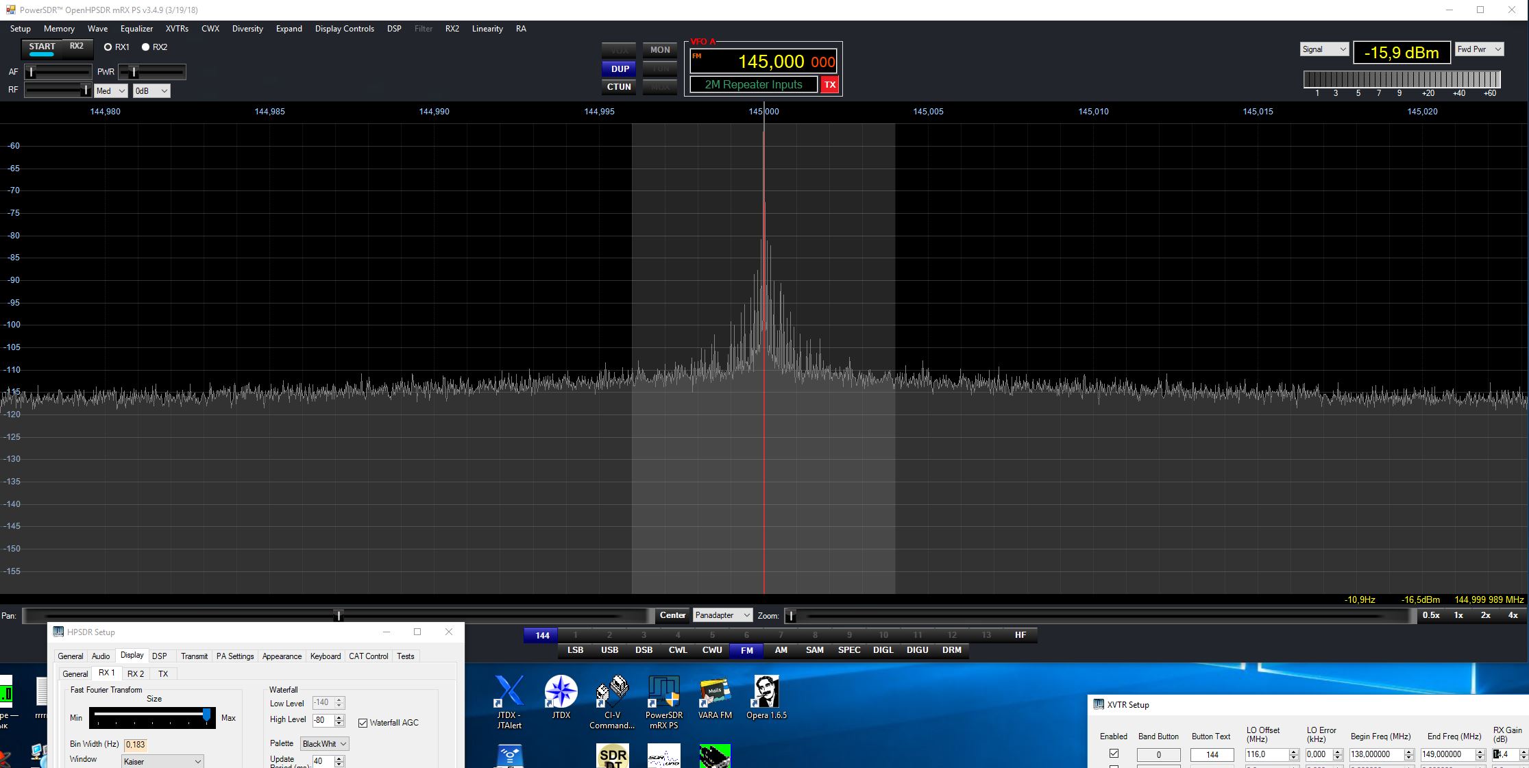

Всем Доброго дня! Решил написать думаю для многих будет интересно! Еще в прошлые годы загорелся трасвертором на смесителя adg774, кто следит за моим сайтом в курсе моих работ https://eu2av.ru/viewtopic.php?f=12&t=94
В целом вывод такой, что данная микросхема не годится в качестве смесителя, при уровнях +30-40дб приемный тракт уже начинает затыкаться, думаю что автор sw2013 и тд.. не зря от казались от этого варианта! Мы с Дмитрием RX3AM проделали огромную работу сравнили многие MCPL Смесители, и нашли топовый SYM-30DHW, это восьми диодный высокоуровневый смеситель, мы его просто не смогли перекачать! также были испытания SBL-1, ADE-1-24, в сравнении с последними двумя ADE-12 как средний по цене показывает не плохие параметры.
Ниже выкладываю как разные применяемые смесители выглядят в сдр.
Ну,и в дополнения сейчас работает трасвертер на adg774! если нет мощных станций более +30дб то вроде бы и не плохо, но проигрывает значительно даже самым дешевым диодным смесителям.

Это топовый смеситель LAVI-2VH+, перегруз уже пошел по тракту сдр(динамика сдр, не хуже чем 116дб)
