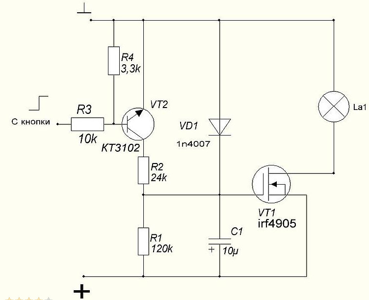

Нашёл вот "чудо-схему" - плавное включение ламп ближнего/дальнего света в авто.
Вот только при быстром повторном включении плавности нет - конденсатор не успевает разряжаться...

Почему? Кроме различных защит и диагностического выхода есть ещё какие-то секреты, которые не позволят использовать MOSFET в похожем включении?EU1ME писал(а):... такой фокус не пройдет.
Понятно, что разной проводимости - P-тип и N-тип...
Платы управления выдраны. Всё на кнопках, тумблерах и реле.
На платах несколько десятков этих BTS432. Хотелось бы как-то их применить.
