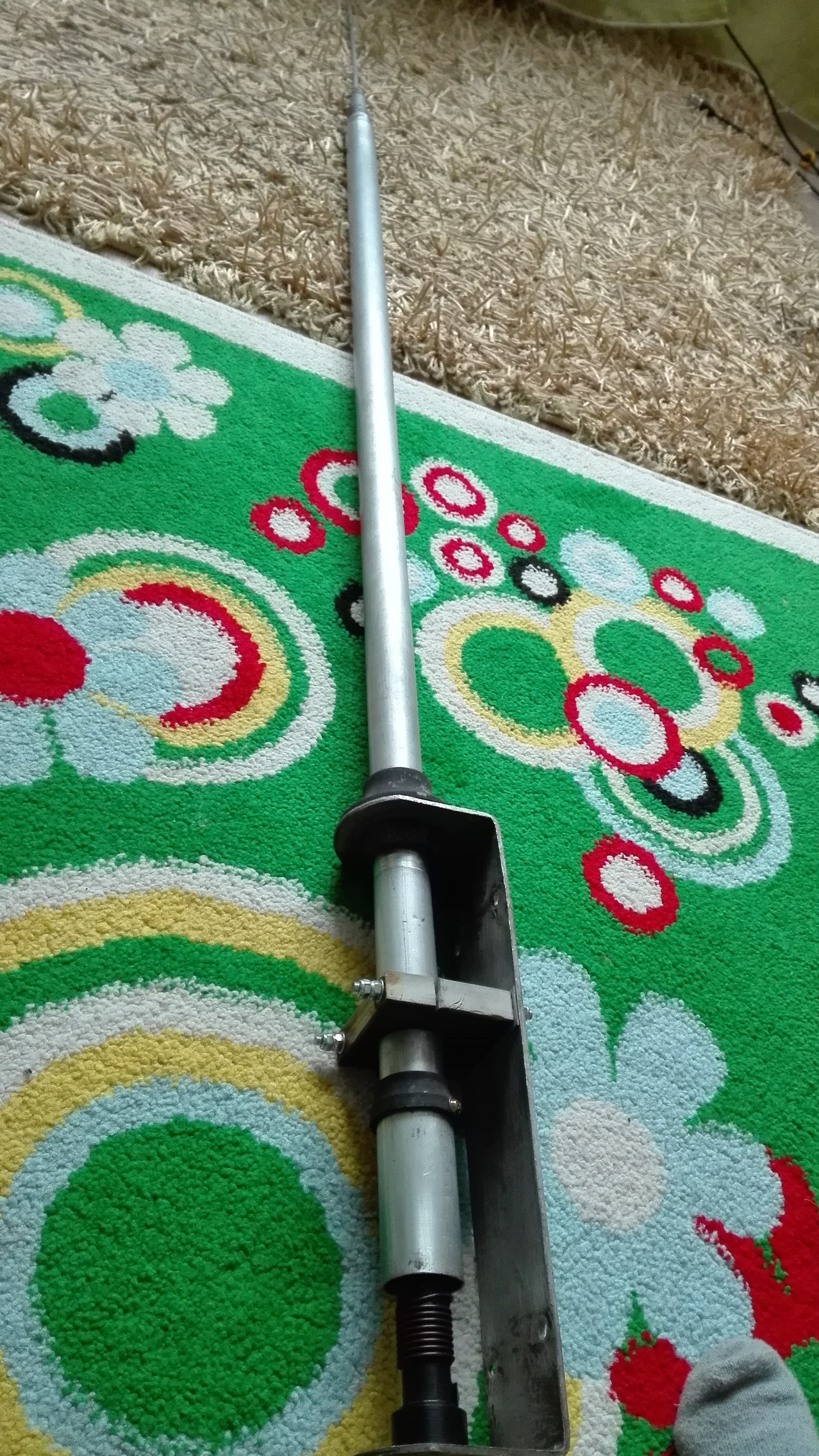

EW6BN Добрый день, спасибо за ответы, прикладываю фото антенны, правда сложенной. Может кто знает что за она. Лет 10 болталась у родителей, после стукнуло в голову восстановить позывной и поработать на 10м, а после куплю Yaesu трансивер. Антенну отмыл, починил пластик, хомуты, винты, гаечки все новое. Кто может сказать о подъеме антенны-высота от крыши? На фото она как-то низенько, реактивности не много?

У вас Sirio какая-то из модификаций, была у меня похожая, переделанная в четверть на 20м. Слабые места - пропадает от окислов контакт на катушке и разъёме снизу. Иногда от вибраций отваливается пайка катушки, так что обратите на эти места внимание (пропаяйте, промажьте) CBисты часто используют для защиты контактов Литол-24, я его тоже использую.
5/8х важна общая высота установки антенны, поэтому в целях механической и грозобезопасности у меня она стоит на мачте чуть больше 2х метров, кстати антенна короткозамкнута по постоянному току, мачта заземлена на контур дома.
На резонансе 49 Ом и нуль реактивности, настраивается выдвиганием/задвиганием последнего колена.

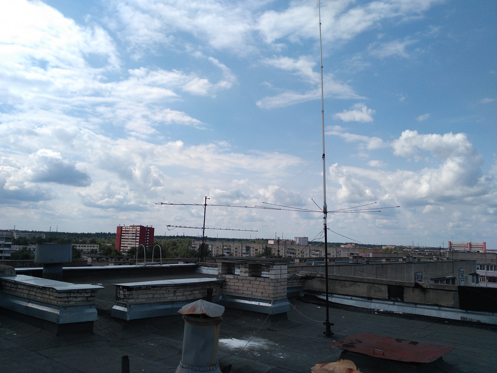

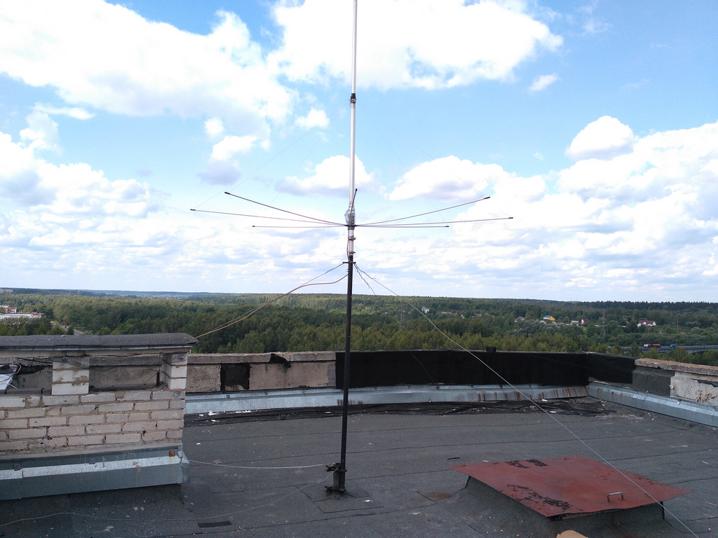

Сегодня почти поставил антенну, 80 каналов на моем cb трансивере с 10 метровым диапазоном ксв-метр показал 1, единственно пока до 10-ки не дотянул, нужно уменьшать длину антенны, верхнее колено выкинул, но все равно длинная, на 10-ке ксв от 2 и выше. Думаю если получится то 10 и 11 метров будут иметь более менее ксв. Кстати литол-24 очень дельная штука, действительно для кв никакого влияния не оказывает. Обмазал все Pl-259 штекера никаких проблем.
Сообщения: 26
Зарегистрирован: 25 авг 2017 20:41
Re: Антенна gp 5/8, как защитить от сильного ветра, растяжки
Сообщение Love777888 »
Всем доброго времени суток, антенна стоит работает нормально, ксв не плохой, фактически охватил весь си би и 10м диапазон, мне немного подозрительно слишком широкая полоса работы антенны, антенну я уменьшил по длине на 10-ке ксв стало 1.1, люди на си би меня слышат довольно не плохо, кабель использую 5d-fb, 46 метров, их с лихвой хватает, думаю остаток свернуть в кольца, много кабеля не мало как говориться. Думаю я совершил ошибку так как ксв я мерял на этих 46 метрах кабеля, но и затухания в этом кабеле не большие. Что скажите, буду рад совету.
Еще пустил я кабель между опорами заземлителя который идет сверху вниз от крыши и в землю, просто он идет рядом с моим окном 2 этажа :-): , почему пустил по заземлителю, все просто чтоб кабель не кидало ветром со стороны в сторону. Как натянуть кабель, т.е как прикрепить кабель в верхней и нижней точках заземлителя, при этом не повредив сам кабель? Заземлитель арматура намерное мм 10ф
