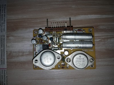

Нашел такую плату с радиостанции какой-то, вижу что усилитель звука, хочу подключить, но не могу найти схему ни радиостанцию в которой он мог стоять.
Кто знает подскажите схему.
Помогите опознать усилитель

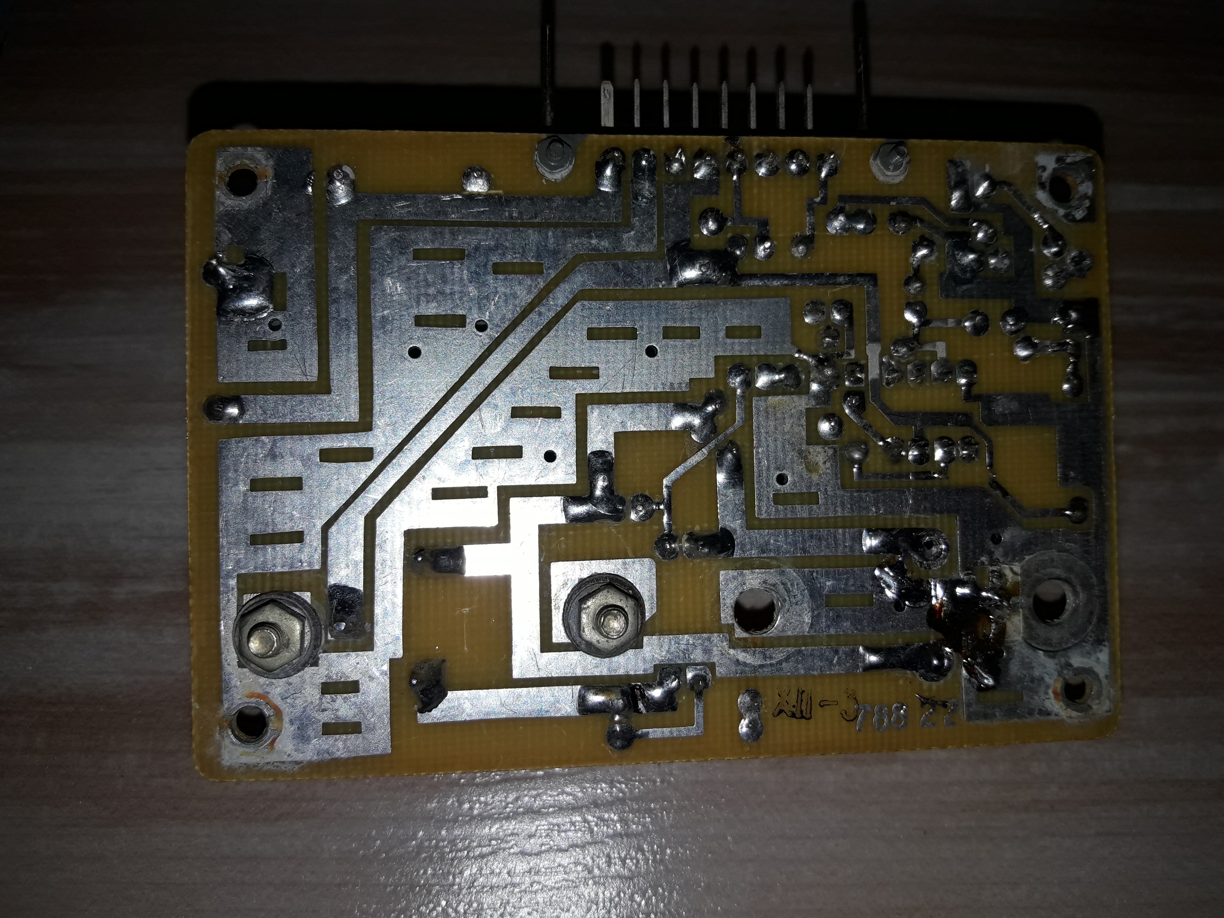

...а срисовать по печати?
Там по деталям видно, что усилок на комплементарной паре кт825 и кт827, скорее по схеме с общим эммитером. Нагрузку подключите с выхода их объединенных коллекторов и общей средней точкой (виртуальной землей, питание двуполярное, вольт 30-40). Предварительный усилитель на 157уд, к вилочке скорее неинвертирующий 3 пин, вероятно через резюк/емкость. Входы, выходы определили, питание определили.
Электролиты к50 однозначно уже подсхохли, на замену.

Усилитель от радиотелефона "АЛТАЙ"

Дело в том что там выдран один позолоченный транзистор, хочу узнать какой. 30 вольт это пипец)

Да нет там никаких 30 вольт...! Смотрите http://www.radioscanner.ru/files/civil/
