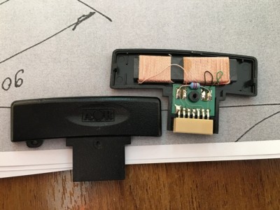

У меня имеется радиоприемник aor ar8200mk3, но не имеется штатной ферритовой антенны, покупать новую за 100 вредно для здоровья, хочу намотать свою. Так вот в чем суть, может кто-нибудь распологает схемой намотки, или ещё какой информацией? ПС, в сети ничего не нарыл. Штатка выглядит вот так:
Помогите советом, знаниями, информацией.

Схема https://elektrotanya.com/aor_ar8200mk3. ... nload.html
антенна нарисована на листе 5 в верхнем углу (квадрат D6). Данных катушек нет, входной усилитель с общим эмиттером, дроссель 2.2 мкГн - эмиттерная нагрузка. Вместо чтоб подбирать катушки, я бы просто добавил к самодельной антенне переменный конденсатор для подстройки в резонанс на конкретную станцию, вытаскивать чувствительность - может получиться лучше фирменной.

Спасибо за идею, у меня есть антенны от разных совковых приемников, буду пробовать мудрить.

http://www.saunalahti.fi/hohtola/ham/ac ... rrite-rod-
https://www.silabs.com/documents/public ... /AN383.pdf
Стр. 39-41
Стр. 39-41

Огромное спасибо всем за участие, все необходимые составляющие раздобыл, на выходных сделаю фотоотчёт, может кому ещё понадобится.
