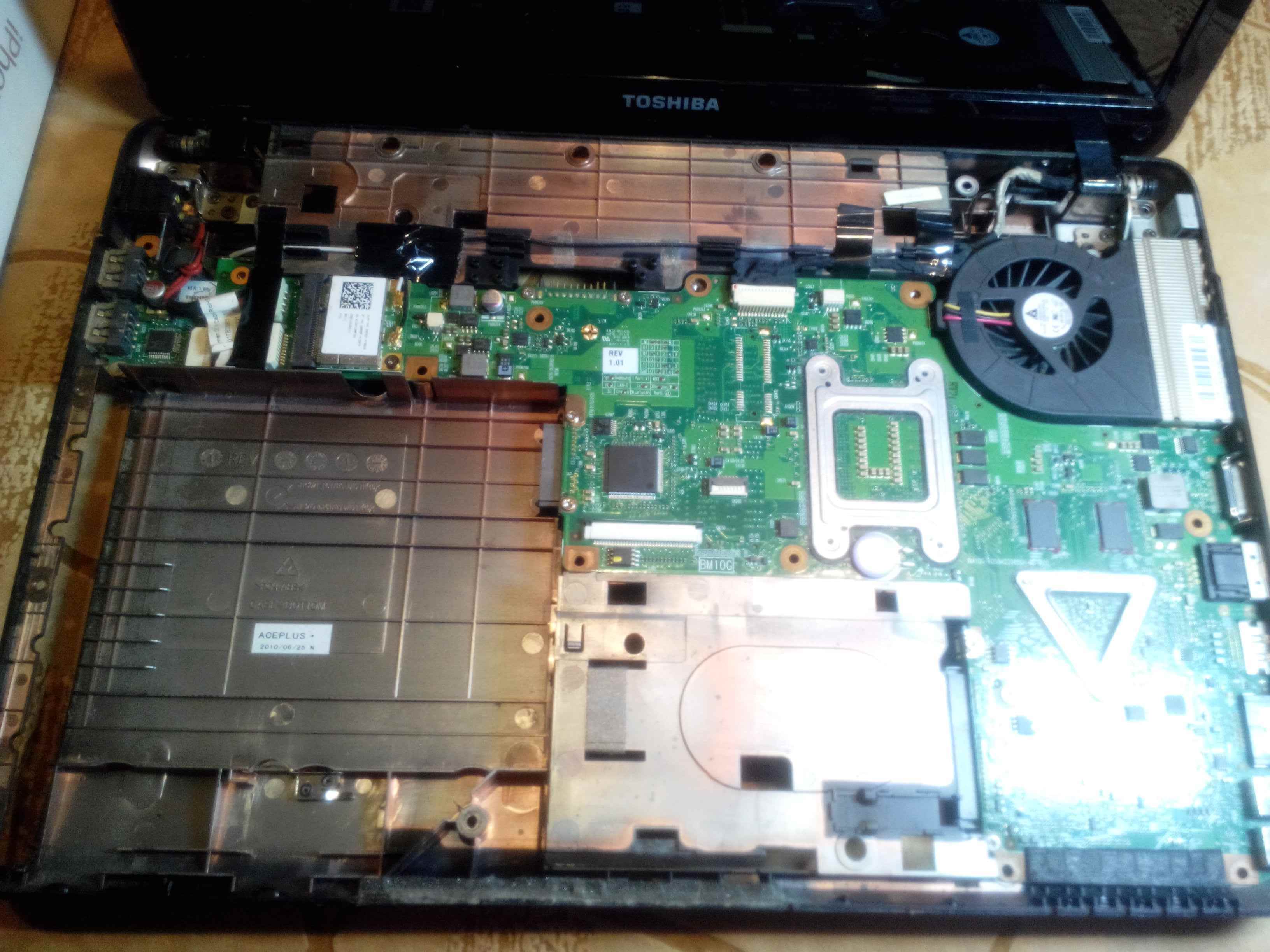

Сын принёс ноутбук Toshiba Satellite L635 - при включении ОС загружается, работает минуту-полторы, выключается. Звука кулера не слышно. Аккумулятор "мёртвый".
Разобрал (благо, инфы в и-нете хватает), почистил от пыли (просто ужас!), собрал. Полёт нормальный: заработал вентилятор кулера, ноут перестал выключаться.

Добрался, наконец-таки, до ноута. Разобрал и первым делом посмотрел напряжение на батарейке CMOS - 2,6 В, при подключенном БП - 2,88 В.
Причина, видимо, в этом.
Стоит ли заморачиваться покупкой батарейки с металлическими выводами или поступить, как советуют кулибины - купить обычную от Desctop'а и, с помощью термоусадки "присобачив" провода", поставить обычную?
Что посоветуете?

Так и сделал - заменил. Сейчас 3,27 В.
Но - увы, ничего не поменялось: не заводится, экран тёмный, в БИОС не зайти...
Шлейфы проверил - всё ОК.
Где же "собака порылась"?
