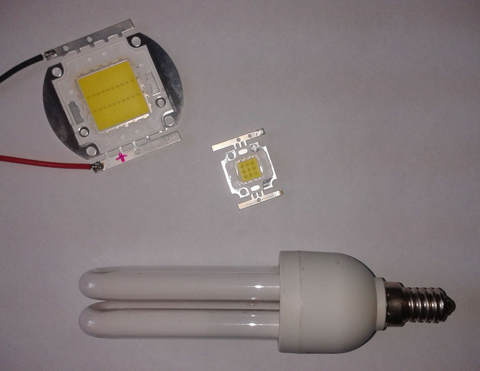

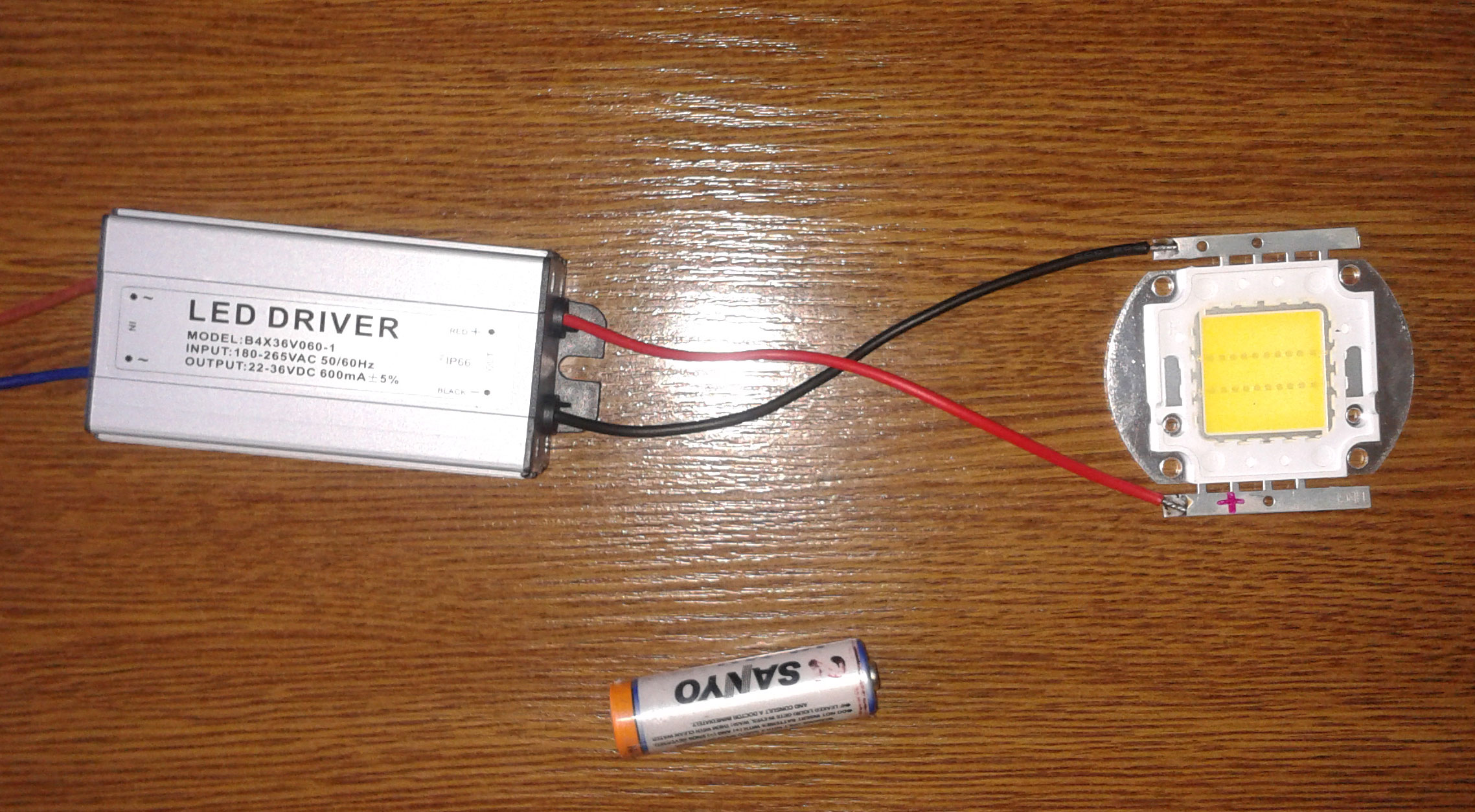

Очень заинтересовался такой темой, как светодиодное освещение и заказал на моём любимом сайте http://www.dealextreme.com, кой чего из светодиодов http://www.dealextreme.com/p/10w-700lm- ... r=52034572 и http://www.dealextreme.com/p/20w-1800lm ... r=52034572 и драйверы к ним.
Поток света достаточно большой (в упор смотреть практически невозможно, а если посмотришь, то потом минут 5 в глазах круги :shock: ) , что от одного, что от другого, сравнить пока что не с чем, но как только оформлю в окончательную конструкцию, отпишу о впечатлениях от использования.
Батарейка и лампочка, исключительно для сравнения размеров. Лампочка с цоколем Е14.
Пока это добро шло по почте, в продаже появились похожие девайсы, за примерно те же деньги, но более яркие http://www.dealextreme.com/p/50w-2850-3 ... r=52034572 Так что следующая покупка будет именно такая. :D

Похоже на E14 :?EW4BY писал(а):Лампочка с цоколем Е27.
- Сообщения: 812
- Откуда: Grodno
Re: LED освещение, светодиодное освещение
Да , верно, Е14 - уже исправил.

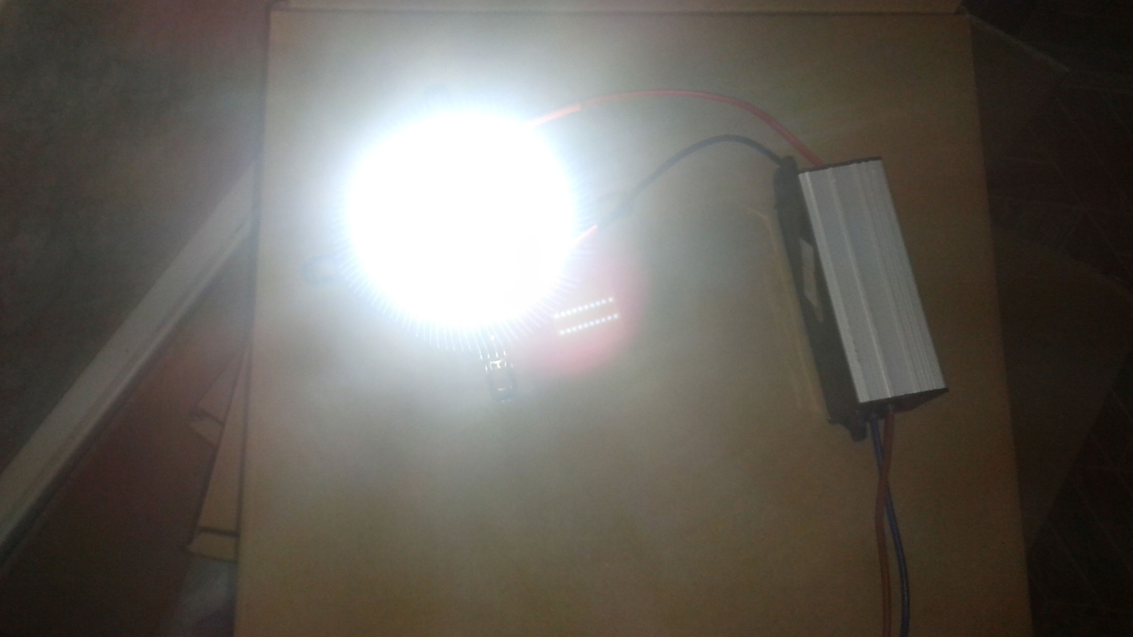

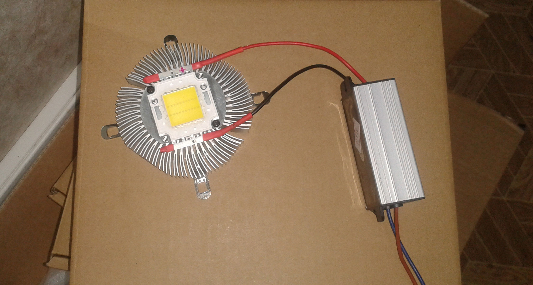

Прикрутил на радиатор и поставил на прогон.
Радиатор пассивный. от процессора семейства Core - нагревается на ощупь градусов до 70-80, что вобщем то приемлемо. Хотя в дальнейшем подумаю, как уменьшить нагрев, скорее всего заменой радиатора на более мощный.
Световой поток примерно как от лампочки накаливания мощностью 100 Ватт.
