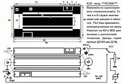

вот схема датчика КСВ от RZ3DK
плата
а вот плата схема, прошивка и печатка от Ua3rqn
