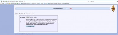

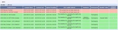

Выбираем наш тест (строка этого теста подсвечивается желтым цветом- срок приемки отчетов 8 суток) и в пятой колонке жмем: EDI Logfile Upload
2.Попадаем на страницу загрузки файла лога в формате EDI.
Нажимаем кнопку «Обзор» и показываем путь для загрузки с нашего компьютера нужного файла, например: EU3BD_145.edi
Слева от текста в маленьком квадратике ставим галочку и внизу жмем кнопку «EDI Logfile Upload»

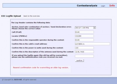

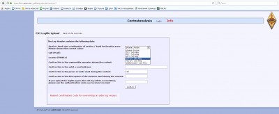

3.Открывается следующее окно, где всегда необходимо выбрать подгруппу, в которой вы работали. Если в шапке лога нет полной информации, то соответствующие поля со сведениями о действующем e-mail адресе, мощности в Wt и используемой антенне необходимо заполнить.
4.Пример с правильно заполненной таблицей ниже. Жмем внизу «confirm».

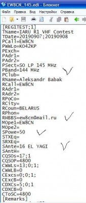

6.Ниже на примере шапки лога EW8CN показана правильность заполнения в логе нужных полей.
В данном случае надо будет только выбрать на сервере только зачетную подгруппу, все остальные поля заполнятся автоматически.
Ранее было обязательным правило указания частоты: 145, 435 и т.д.
Я пробовал сейчас указывать и 144 и 145. Робот принимал без проблем.

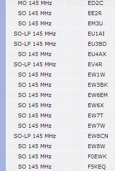

9.После этого можете зайти на главной странице в строке нашего теста нажать «Participants». Появится в алфавитном порядке префиксов список приславших отчеты с заявленными подгруппами.
К примеру: 12 белорусов прислали отчеты, LY- 8, UR- 37, UA2F- 2, RA- 17, SP- 154. ES и YL- нет отчетов.
10.Срок приема отчетов в 8 суток (в России такой же) закончился и сейчас видим таблицу в другом виде.
