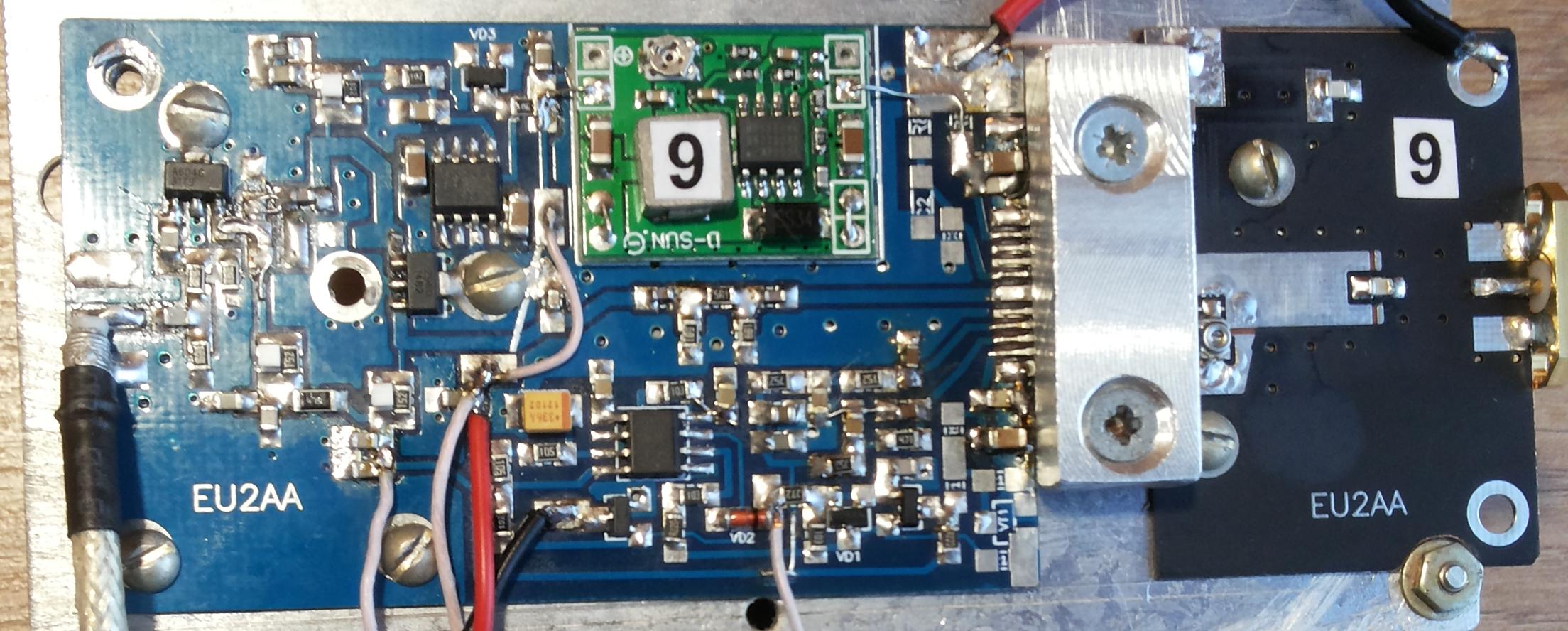

Шаг 1
Начинаем с заказа плат на универсальный УМ.
Скачиваем GERBER-файл https://eu2aa.com/files/2_4KL.zip
Файл сделан удобным для заказа на китайских сервисах "по 2$", например https://jlcpcb.com
Сначала нужно зарегистрироваться, указать свой адрес, куда придут платы.
Размер утрамбован, чтобы не выходил за пределы двухдолларового размера 100х100мм;
В файле размещены две платы. Ножницами разрезаем на 4 части, выходит 2 ЛЕВЫХ и 2 ПРАВЫХ платы.
Таким образом из ОДНОЙ заказанной платы можно изготовить ДВА УМ, а
из ПЯТИ заказанных плат можно изготовить ДЕСЯТЬ УМ.
Потребуется одна пара плат для УМ10Вт,
а также одна ЛЕВАЯ плата для предварительного УМ1. (см. схему ниже).
При заказе нужно выбрать материал платы FR4 толщиной 0,6мм.
Цвет маски лучше всего выбрать ЖЕЛТЫЙ, зеленая тоже неплохо,
синяя маска на СВЧ дала бОльшие потери,
черная или белая маски - неудобны, не видно топологии.
Пять плат размером до 100х100мм будут стоить $2 + доставка $8, итого $10.
Справа, в отдельном окне следим за ценой, если заломят больше $2, нужно сбросить и начать сначала.
ОДНА пара плат обойдется в $1.
Оплата карточкой в интернете.
На них можно сделать как УМ10Вт - https://observablehq.com/@eu2aa/pa-10w-2400-3-1 так и УМ25Вт - https://observablehq.com/@eu2aa/pa-25w- ... aa/phase-4 *кто сделает ПЕРВЫЙ шаг? и обеспечит 5 человек платами?

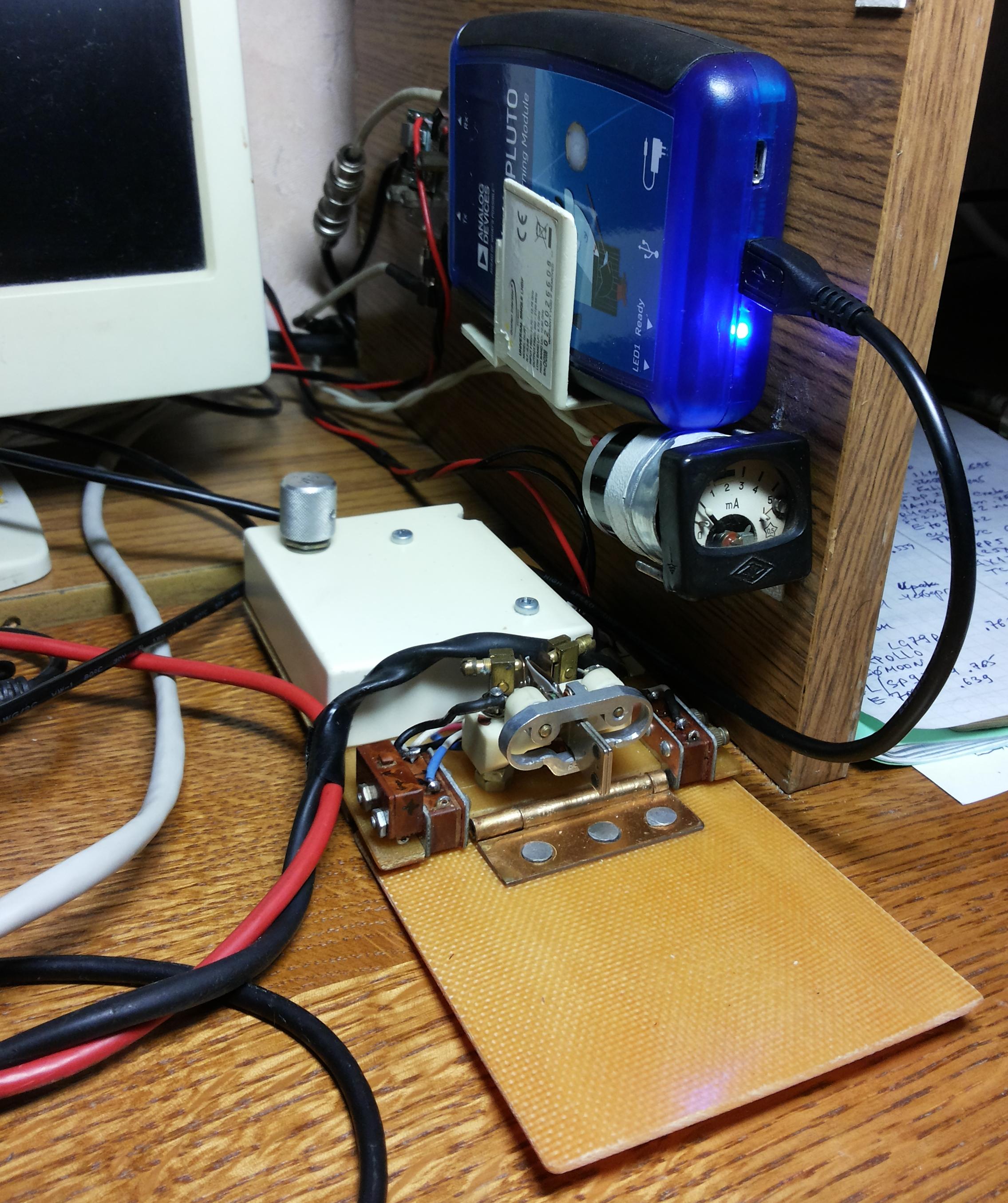

SDR PLUTO и Предварительный УМ1 располагаются на рабочем месте.
Сигнал TX передатчика PLUTO с мощностью +3dBm частотой 2,4ГГц,
усиливается в предварительном УМ1 до уровня +23dBm,
затем подается в кабель длиной до 20 метров, в котором он затухает до мощности 0dBm.
Этой мощности достаточно для раскачки основного УМ до 10Вт(+40dBm).
1. На рабочем месте кроме ноутбука располагается SDR-модуль ADALM-PLUTO,
предварительный УМ1 (ЛЕВАЯ плата основного УМ),
стрелочник для контроля тока основного УМ 10Вт,
телеграфный ключ с манипулятором и педаль РТТ. Вынесены на 20 метров:

Шаг 2. Заказ комплектации на оба УМ.
AG604-89G - много продавцов https://ru.aliexpress.com/wholesale?cat ... =AG604-89G
предпочтительный - https://ru.aliexpress.com/item/40003928 ... b201603_53
US $11.28 / набор (10 шт.)
FP2189G - https://ru.aliexpress.com/item/32820713 ... b201603_53
US $13.54 / набор (10 шт.) с доставкой в РБ
либо равноценный https://ru.aliexpress.com/item/32840200 ... b201603_53
US $14.72 / набор (10 шт.) с доставкой в РБ
ICL7660 - https://ru.aliexpress.com/wholesale?cat ... xt=ICL7660 много продавцов, все не более US $1 / за набор (10 шт.) Внимание! Корпус SOIC-8
- Сообщения: 930
- Откуда: Молодечно
NE555D - https://ru.aliexpress.com/wholesale?cat ... ext=ne555d
b]все не более US $0.5 / за набор (10 шт.)[/b] Внимание! Корпус SOIC-8
DC-DC - https://ru.aliexpress.com/item/1-MP1584 ... 9e5b510-25 либо аналогичные. Они часто меняются, старые распродают, появляются новые...
Рискованная позиция - MW4IC2020 (либо MW7IC2725).
https://ru.aliexpress.com/wholesale?cat ... =MW4IC2020
О мерах предосторожности - написал Антон EW6FS.
http://forum.vhfdx.ru/peredajuschee-obo ... #msg367862
"Перед пайкой и после можно цифровым тестером (в режиме измерения диодов, в обратной полярности) проверить наличие контакта выводов 8 и 9 с кристаллом. Если все нормально, то тестер должен показать 0,714...0,78."
После получения прозвонить, можно и не вынимая из пакета.
Если брак, то сразу открываем спор (есть такая кнопка). Фирма - вышлет замену, либо вернет деньги.
И так до Победы!
По моей статистике шансы купить годную MW4IC2020 равны 80%.
Для MW7IC2725 - шансы близки к нулю. За всю историю у меня в руках была ТОЛЬКО ОДНА годная MW7IC2725, еще 11 штук - брак.
*только для любителей острых ощущений!
Отдельного внимания заслуживает списанное сотовыми компаниями оборудование 1900МГц. По моим данным MW4IC2020, демонтированные из списанных сотовыми годные на 100%.
Сам работаю на такой по сей день.
На таких платах можно найти ПОЧТИ все, что нужно для УМ 10Вт.
Качество - 100%. Если правильно демонтировать.
Можно хорошо сэкономить!
Остальная мелочевка здесь: https://observablehq.com/@eu2aa/pa-10w- ... aa/phase-4
Дублировать не буду. На вопросы отвечу.
И так до Победы!

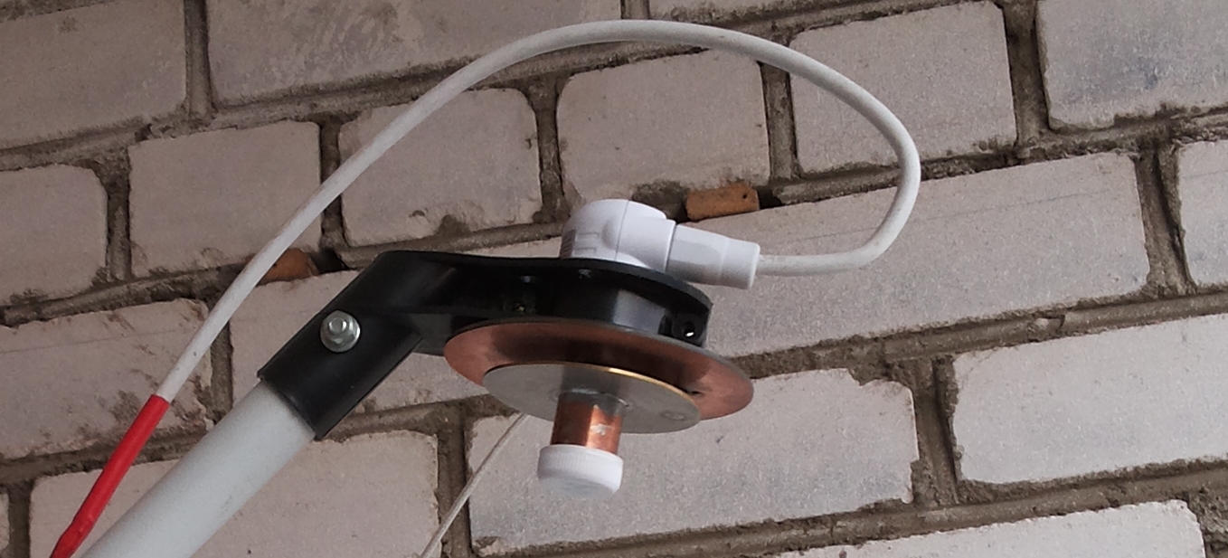

Шаг 4. Покупка офсетной параболы.
По дороге на позапрошлое собрание в Минске в первую субботу декабря 2018 года купил на Лебяжьем, в павильоне, офсетную - Ø0,9 метра за 35 рублей.
Многие применяют от 0,5м до 3 метров, дело вкуса.
Сразу привинтил на стенку внутри балкона за лифтовой. Как раз с той точки был виден клочок неба с АЗИМУТОМ 180 градусов и УГЛОМ места 26 градусов на QO-100.
Привинтил клюшкой вверх, когда коммунальщики достают владельцев тарелок, моей снаружи не видно.
Кроме того на верхнюю часть, на саму головку надел целлофановый мешок, голубям сесть некуда.
*на Патч-2400 пакет надевать нельзя, сигнал сразу падает с 599+20dB, до 559 ...
Устроился на табуретке рядом, с ноутбуком и SDR-свистком.
Спутник увидел на 739МГц после головки сразу, очень мощный сигнал на водопаде панорамы.
Подвигал левее-правее, вправо-влево, покрутил вокруг оси головку по минимуму
Минимум - он острый, потом повернул на 90 градусов и зафиксировал.
С марта 2018 года больше не трогал.

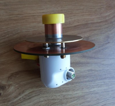

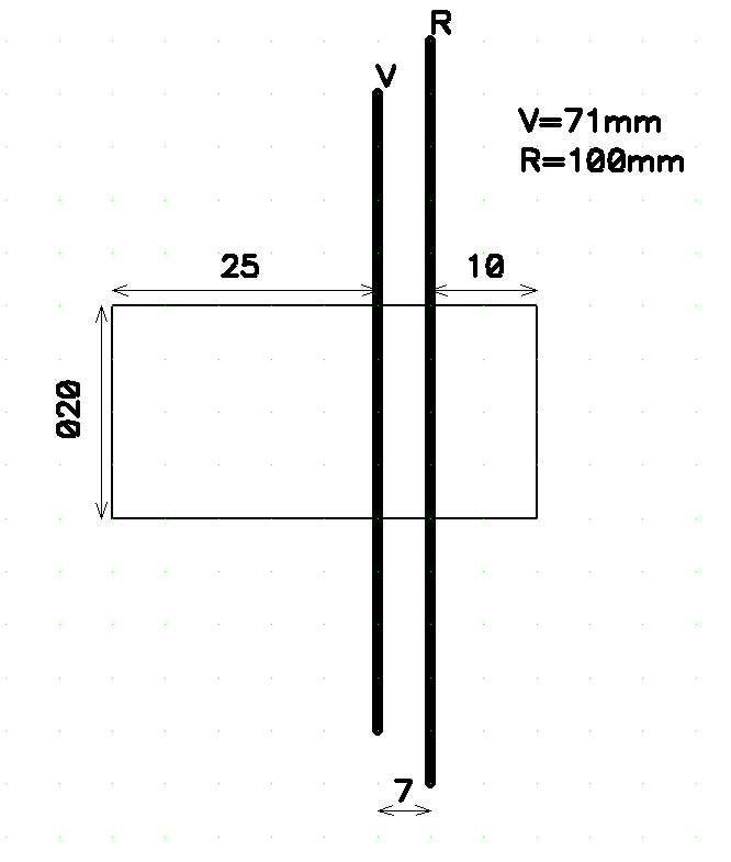

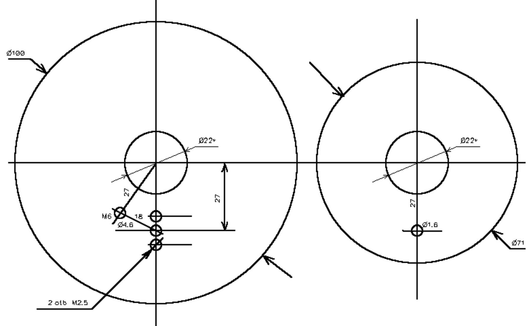

Шаг 5. Изготовление облучателя антенны передатчика 2,4ГГц.
Дисковый двухэлементный облучатель с Левой круговой поляризацией (LHCP).
При установке на параболу переизлучается как Правая круговая поляризация - RHCP
Облучатель мы разработали совместно с Виталием Гавриловичем, EW7W.
Здесь пошаговая инструкция - https://observablehq.com/@eu2aa/untitle ... a/untitled Трубка латунная внутренним Ø20мм, внешним Ø22мм.
Предыдущая версия спирального облучателя сильно глушила собственный приемник, было неприятно работать.
Patch 2.4GHz - совершенно не влияет,
усиление заметно больше,
обычно работаю с пониженной мощностью 2Ватта,
хватает, трек своего сигнала вижу в оранжевом цвете,
такой же, как CW- маяк QO-100.
*с тех пор пришлось сделать/настроить их немало,
конечно, конструкцию варьировал,
та, что показывал 7 декабря на собрании - одна из последних,
но самая лучшая - по вышеприведенным эскизам.
Настройка без параболы по наилучшему КСВ, 1,1-1,3 - хороший результат.
*при настройке зазор между пятаком и вибратором может получиться всего около (0,3-0,5)мм, тогда нужно вставлять туда прокладку из фторопластовой ленты от кабеля против пыли и насекомых. Столько слоев, чтобы настройка была в прижатом пятаком состоянии!

Шаг 7. Покупка ADALM-PLUTO
Шаг 7. Покупка ADALM-PLUTO.
Поиск по словам - ADALM-PLUTO
Лучше всего купить оригинальный, у Analog Devices.
https://www.analog.com/ru/design-center ... tml#eb-buy - покупка в самом низу страницы. Вот, на Дигикей у них в наличии 591 штук, а у маузера - 511.
Цена у них для студентов - $149.
В душе ведь все мы молоды, считай студенты!
Если поискать, то попадаются и дешевле,
например за US $68,00
https://www.ebay.com/itm/ANALOG-DEVICES ... SwtQxd6om0
Это б/у, т.е. возвращенные, перед повторной продажей перепроверены.
Тоже неплохой вариант.
Если вдруг будет брак, есть срок для возврата денег.
EBAY.COM - фирма серьезная.
